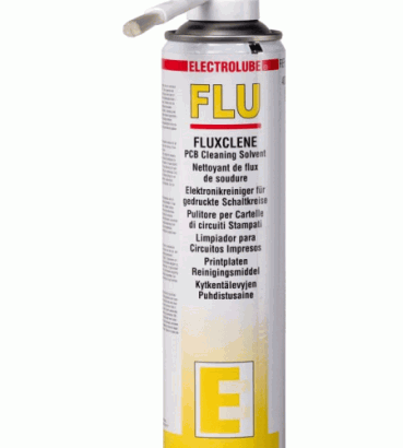

Bende kart temizlemek için şöyle bir ürün var,
