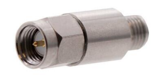

Üstte bahsettiğin koruma devresini aşağıdaki bağlantı elemanının içine mi koymuşlar ?
"20 dB RF Zayıflatıcı" diye aratabilirsin. Sinyal seviyesini 10 da birine düşürür. Kalitelileri pahalıdır.
Mesela şu ürün var. Tabi bunu kullanmak için bir de BNC - SMA adaptör alman lazım.
Sana birkaç tane örnek zayıflatıcı. Soldaki iki tane, benim AP525 audio analizör ile geldi (N type). Bluetooth anten çıkışını zayıflatarak test etmek için. Ortadaki elimdeki arızalı HP 8592B ile geldi (N type). Sağdakileri de ben Pasternack'tan almıştım, 40 dB, 50 dB, ve 60 dB zayıflatıcılar (SMA)
44857 eklentisine bak
Üsttekini ve bir tane BNC - SMA adaptörünü alayım hemen, RTL-SDR mi korusun :)
Eğer e-komponent'ten alacaksan, zaten yurt dışından gelecek. Komple BNC giriş, SMA çıkış olanından almaya çalış. SMA tarafının cinsiyetini de RTL-SDR ye göre seç.
