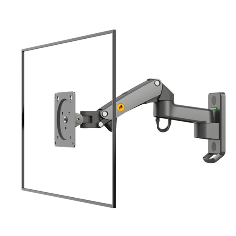

Raf hizasında olacak şekilde hareketli duvara mnte askı aparatı çözümü de düşünülebilir. Raftan feragat edilmemiş olur. Bu duruma uyacak aparat bakılabilir. Belki bu tip aparatlar daha geniş alan istiyordur bilmiyorum.

Böyle olunca ekipmanlar eskisi gibi ilk rafta oluyor zaten, monitörde tam karşımda ne güzel işte boynum ağrımayacak ve duvara az daha üste monte edeceğim.
