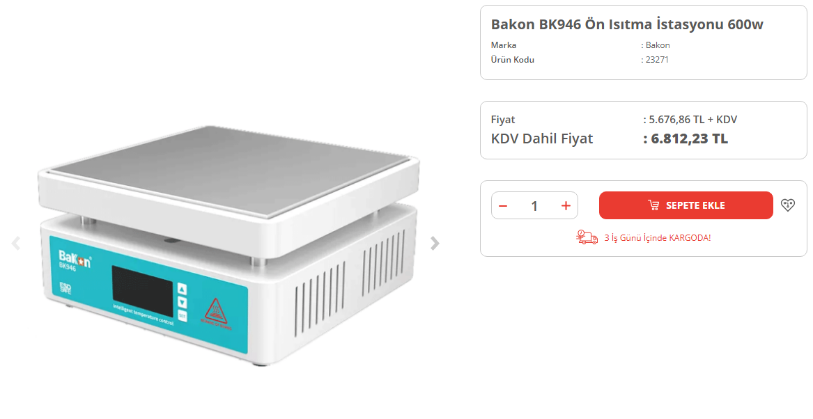

Hot plate lazim bana, bunlari denediniz mi?

Alttaki cihazın teknik özelliklerine bakınca sitesinde 400 W olduğu anlaşılıyor. Üstteki cihaz da 600 W. Ama üsttekinin yüzey alanı sanki 200 x 200 mm ve yüzeyleri orantılayınca birim yüzeye düşen güç alttaki cihazda daha fazla.
Eğer çok fazla bakır içeren PCB ile çalışacaksan, ısıtma gücü çok önemli. Benim BGA rework makinasında 4.5 kW ısıtma gücü var, ama gene de daha önce üzerinde çalıştığım bir anakartı 15 dakikada zor ısıtmıştı.
