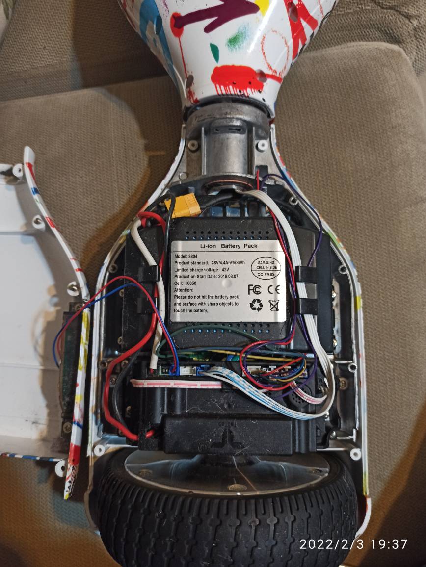

Merhaba,
çocukların hoveroard'un pilleri bitti sanirim artık şarj tutmuyor, içine baktığımda 12 adet 18650 lityum ion pil görüyorum, sizce bunlar ölmüş müdür, tekrar canlandırma imkanı var mıdır, ya da aralarında bazısı bozulduğu için bütünü çalışmaz duruma getirirse iş görür ve bitik olanları tespit etmek mümkün müdür?
Verimli bir şekilde tekrar canlandırmak diye bir seçenek benim bildiğim yok.
Pillerin hepsi ölmemiş olabilir. İçlerinden bir-ikisi bozulduğu için çalışmıyor olabilir. Genede yenilerken tamamını yenilemek faydalı olabilir. Bildiğim kadarıyla piller üretildikten sonra belirli bir süre (5 yıl) verimli kullanım ömrü var.
Test etmek için dolum yaparken ne kadar enerji ile doldurduğunuz ve deşarj ederken de ne kadar sürede enerjisini boşalttığını ölçmek gerek. Bunun ölçü aleti, ayarlı güç kaynağı ve elektronik yük ile yapabilirsin.
Bunu otomatik yapan güzel pil test cihazları var. Günümüzde hemen her şeyin içinde 18650 pil olduğu gerçeğini göz önüne alınca böyle bir test cihazı bulundurmak yararlı olur.

Genel bilgi yazayım;
Li-ON pillerde (tam şarj/deşarj) ortalama 300 döngü dür.
Aşırı sıcaktan veya güneş altında kalmaktan korunmaları gerekir.
Orta şarj da (3V7) 10 yıl bozulmadan, sağlamlığını koruyabilir.
Yazdıklarım; bataryanızın sağlığı hakkında, aklınızda fikir oluşturabilir.
Bataryanın kullanılamaz olup/olmadığının bir çok nedeni olabilir.
Batarya BMS devresi arızalı olabilir. (pillerin tamamını şarj edemeyebilir, şarjı yarıda kesebilir, yeterli şarj almayabilir, kullanıcı şarj süresini kısa tutuyor olabilir.)
Balanslı pillerden bir veya bir kaçı ömrünü tamamlamış olabilir.
Şarj cihazı da arızalı olabilir, vs.vs...
Multimetreniz varsa pillerin doluluk oranını ölçmeniz gerekir. Sıfır volt veya sıfıra yakın piller artık kullanılamaz haldedir. İç basınçları çok düşüktür. Şarj ettiğinizde aşırı ısınma yapacaktır. ( Basıncı yükselecek 50/60 dereceden sonra yangın/patlama riski var)
Bir veya bir kaç pilde sorun varsa pilleri yenilemez çözüm olabilir.
Pillerin tamamı 2.5 voltun altında ise Yeni Batarya almanın zamanı gelmiştir.
12 adet pil maliyeti ile orijinal batarya fiyatını mukayese edin. Batarya daha uyguna gelebilir.
Orijinal marka pil kullanın (Sony, LG, Samsung vs. vs..) adı sanı belli olmayan yüksek akım gücüne sahip olduğu iddia edilen pillerden uzak durun.
Kolay gelsin...
pillerin kutusunun kutusunun üzerindeki yazıdan anladığım kadarı ile 36v 4.4 amper saat yazıyor buda demek oluyor ki kutu içinde 2200ma lik 20adet 18650 li ion pil bulunuyor 2 li paralel 10 lu seri şeklinde benim tavsiyem kutuyu sök pilleri tek tek ölç varsa, 2v altındakileri değiştir. sorun varsa sonra bir değerlendirme yapılır.
