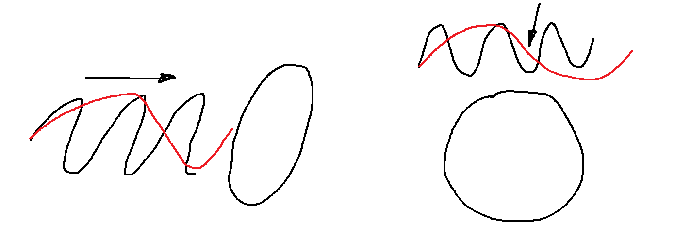

Isigin elektrik alan bileseni sinus sinyali seklindedir. Tam karsimda sinus sinyal varsa
isik, bana dogru mu geliyordur yoksa sinus grafiginde zaman ekseni yonunde saga dogru mu ilerliyor?
Kafamdaki karisiklik tam olarak bu.

Benim kafam nerde karisiyor biliyormusunuz?
Bir isik, kendi dalga boyundan daha dar delikten gecemez.
O zaman isigin elektrik alan bileseni asagidaki cizimde soldaki gibi ilerleyemez. Cunku kirmizi olan daha buyuk dalga boyundadir ve dairenin icinden gecebilir. ilerleme boyle olursa delik capi ile dalga boyu arasinda bir alaka kurulamiyor.
Fakat isik sagdaki gibi ilerlerse siyah renkli sinusel sinyal delikten gecer ama kirmizi olan delikten gecemez.
Ben bu sekilde dusunmek istiyorum ama belki de kurgum tamamen hatali.
konu elektrik ve manyetik alanı 2d düşünürken karışıyor. elektrik ve manyetik alanı küresel olarak düşünmek gerek. çünkü gerçek hayatta kağıt gibi 2d birbirine dik alanlar yok. alanların fazları birbirine dik ama alanlar incecik kağıt gibi değiller haliyle.
bir de sanki bir etki ile elektrik alan ve manyetik alan oluşuyor gibi düşünüyoruz ama durum bu değil. elektrik ve manyetik alan hep var biz bu alan içinde bir kırılım-ripple yaratıyoruz. aynı denizdeki dalga gibi su zaten orada duruyor bizim oluşturduğumuz tek şey o suyu dalgalandırmak.
