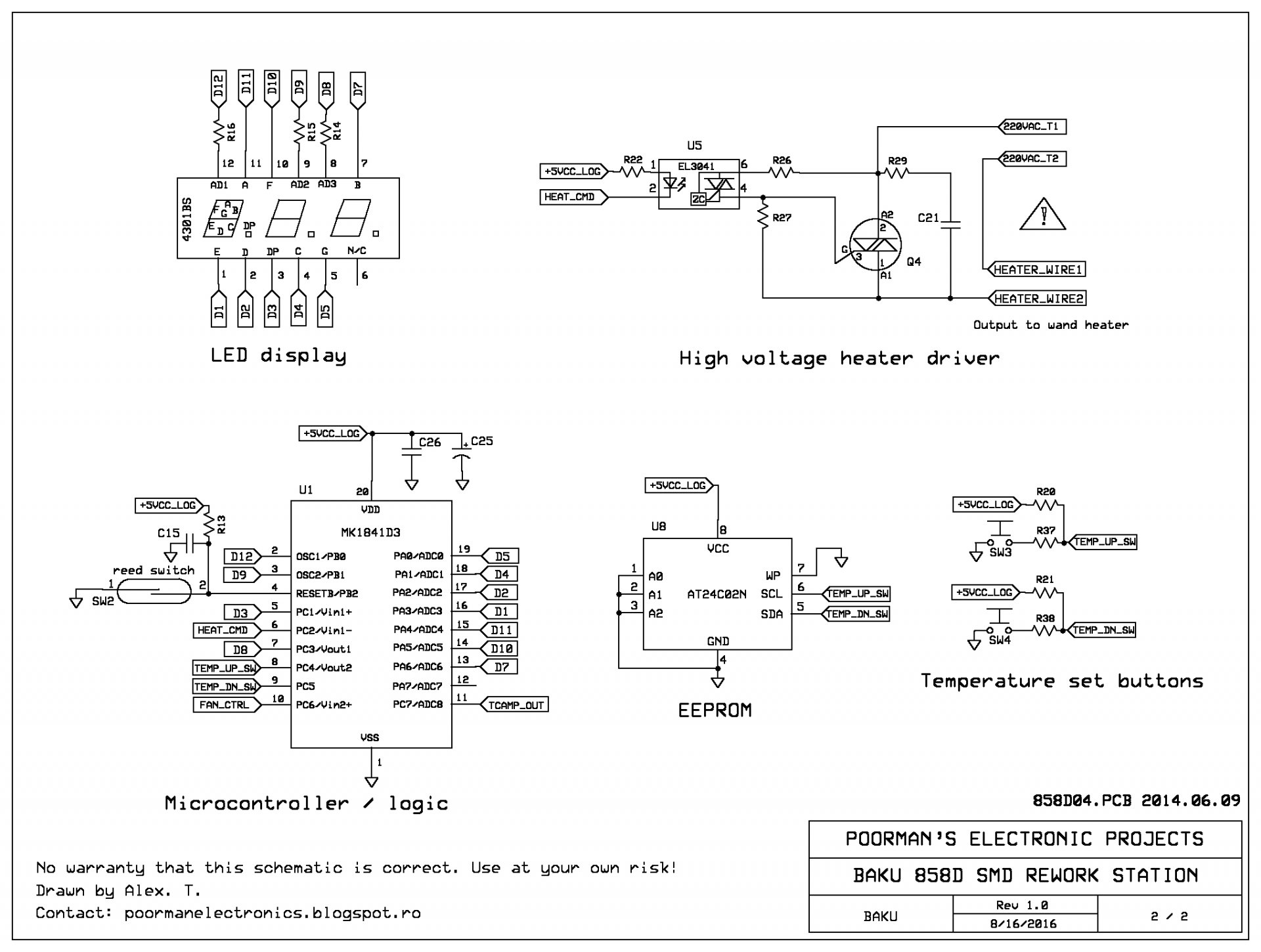

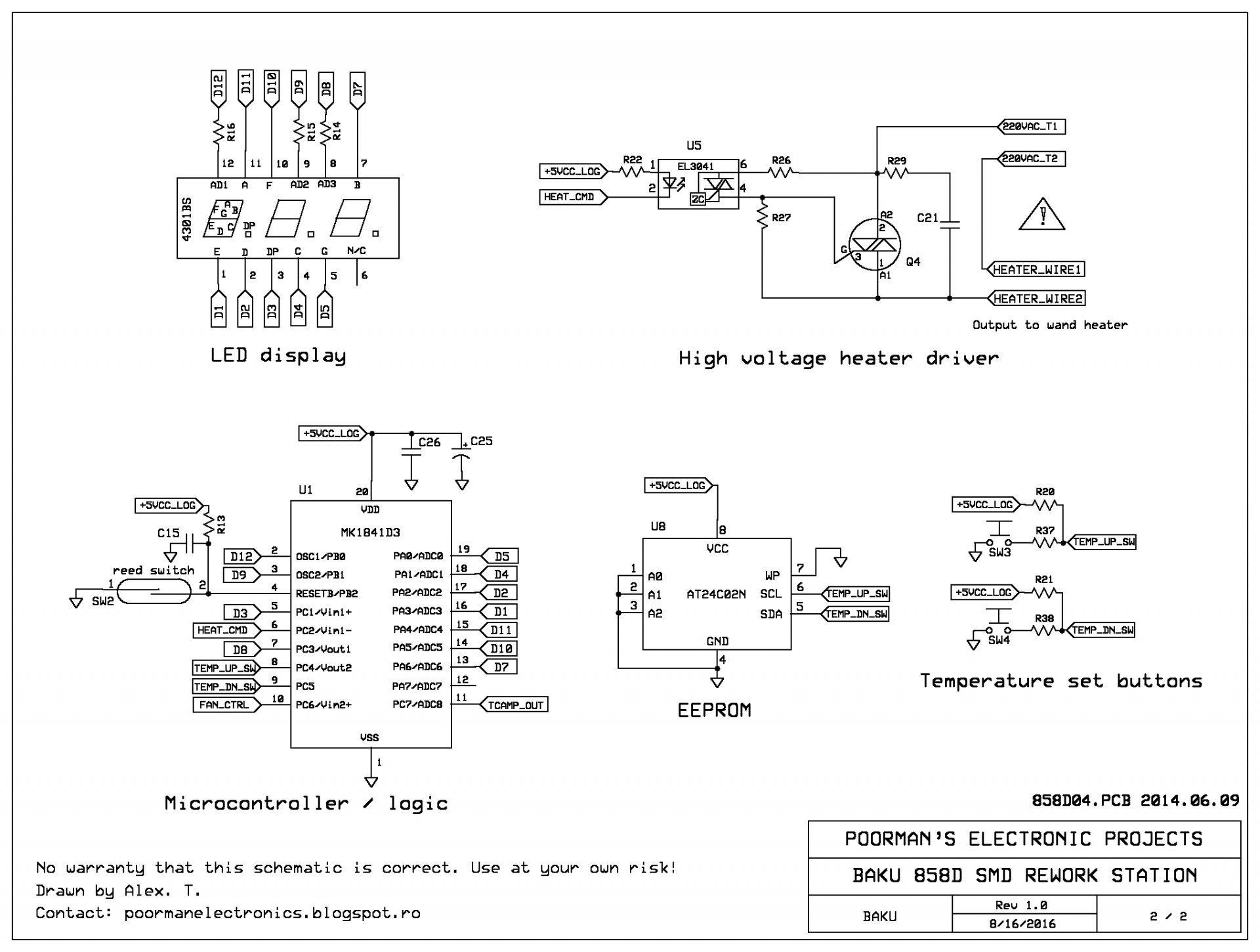

Bu tarz tasarımlar genellikle bir birinin kopyası oluyor. Bir çok markanın şemasını bulmak mümkün. Benim cihazın şemasını buraya yüklemiştim.
İnternette de bulacağın alternatif şemalara göre oradaki entegreden emin olmak mümkün olmayabilir ama aşağı yukarı bir alternatif bulunup, denenebilir. Sonuç olarak elinde çöp olmuş bir şey var.
Entegre nerelere bağlı, işlevi ne, bulabilir misin? Bir optokuplör'a bağlı bir diğer taraftan da köprü diyota bağlı gibi görünüyor.
Bu şema da genel süreci özetliyor aslında, alternatif olabilir...

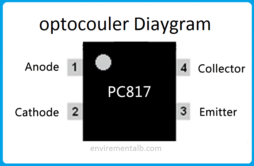

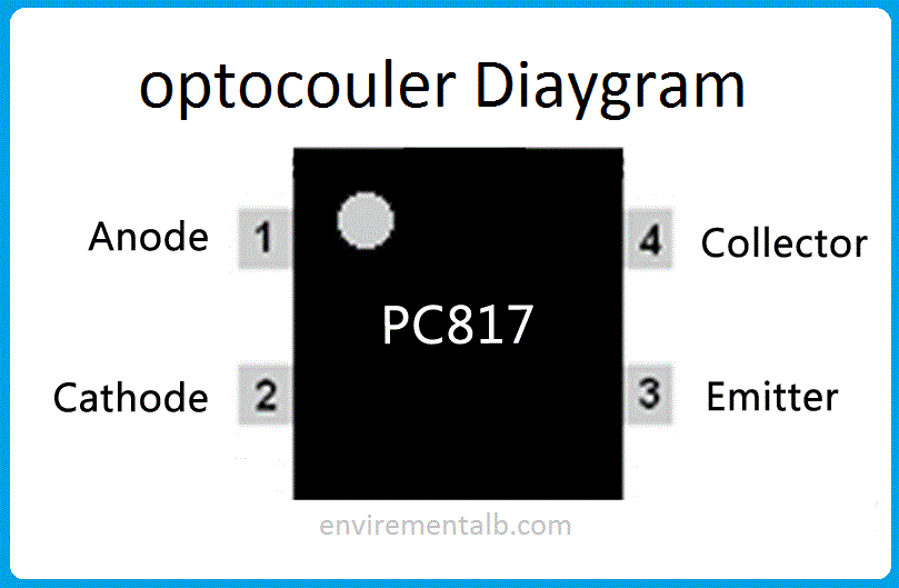

Kart üzerinde pc817 nin kontası görünüyor. Demekki çıkış tarafına bağlı.Şemaya göre parça triyak. Ben olsam bt 138 gibi bir şey takmanın yoluna bakardım...

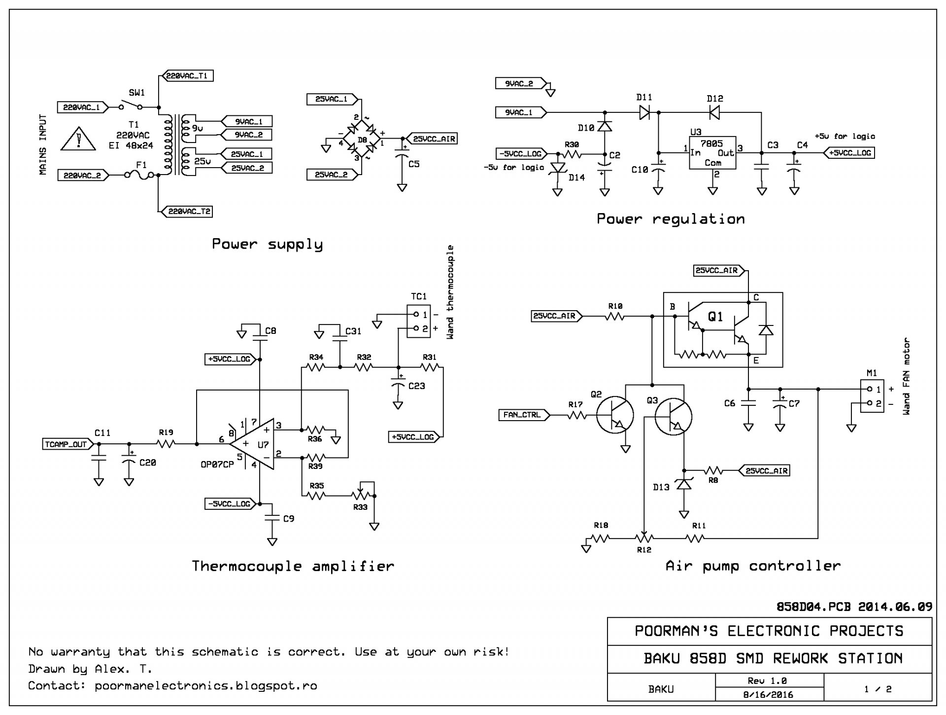

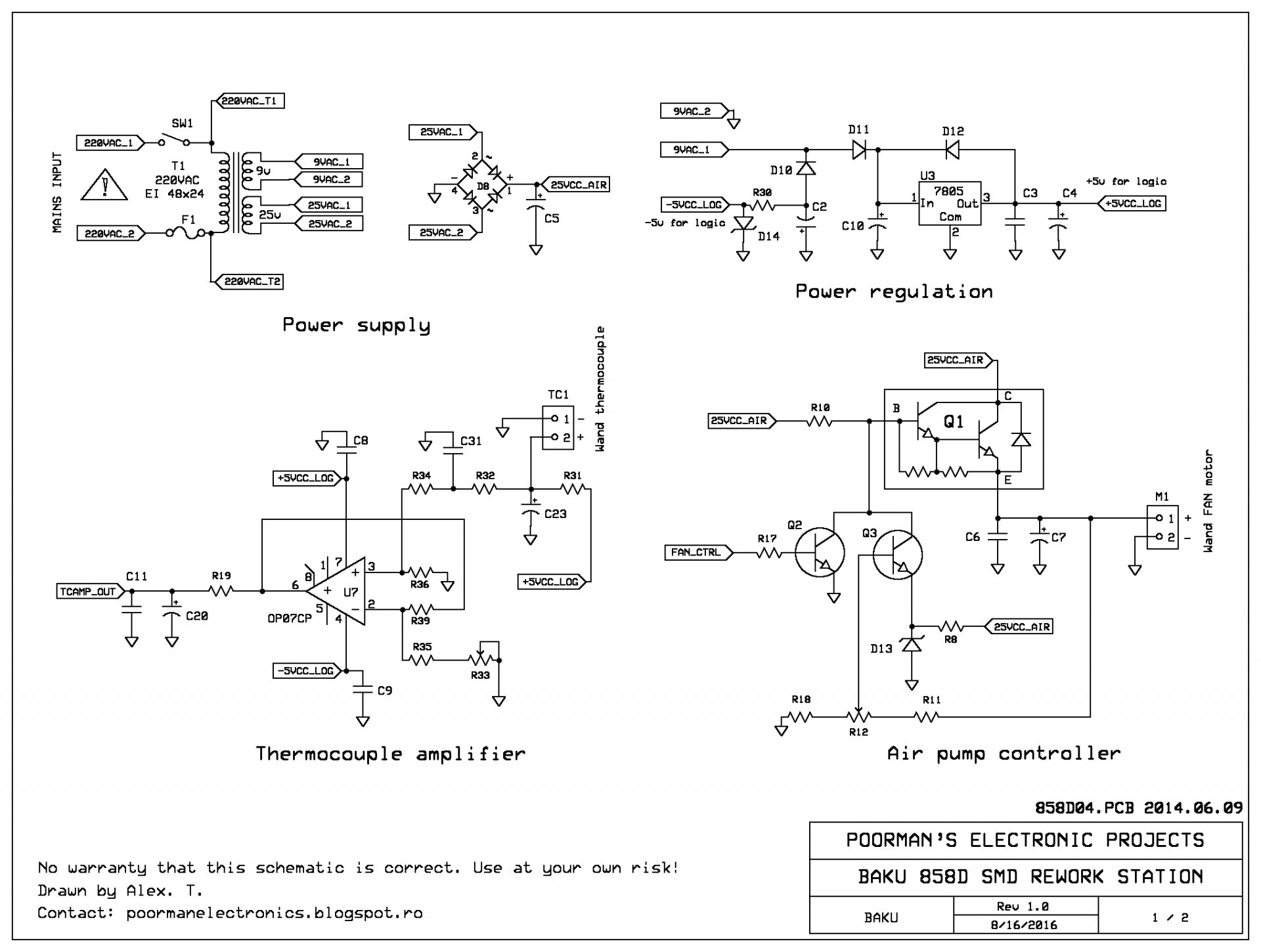

7168 eklentisine bak
7169 eklentisine bak
hocam yolladığınız şemadaki op07cp entegresinin datasheetden baktığımda bacak fonksiyonlarından dolayı entegre pek uyumlu değil gibi

Trafonun yakınında bir MOSFET var mı?
bu havyada trafo yok malesef
Eğer harici MOSFET yoksa, ki yok gibi duruyor, o zaman ya o havya en fazla 15 - 20 W verir, veya havra da doğrudan 220 V ile besleniyor ve ayrı bir kontrol devresi var. SMPS de sadece elektronik kontrol kartını besliyor olabilir. Ben olsam birkaç tane Viper22A alıp denerdim.
