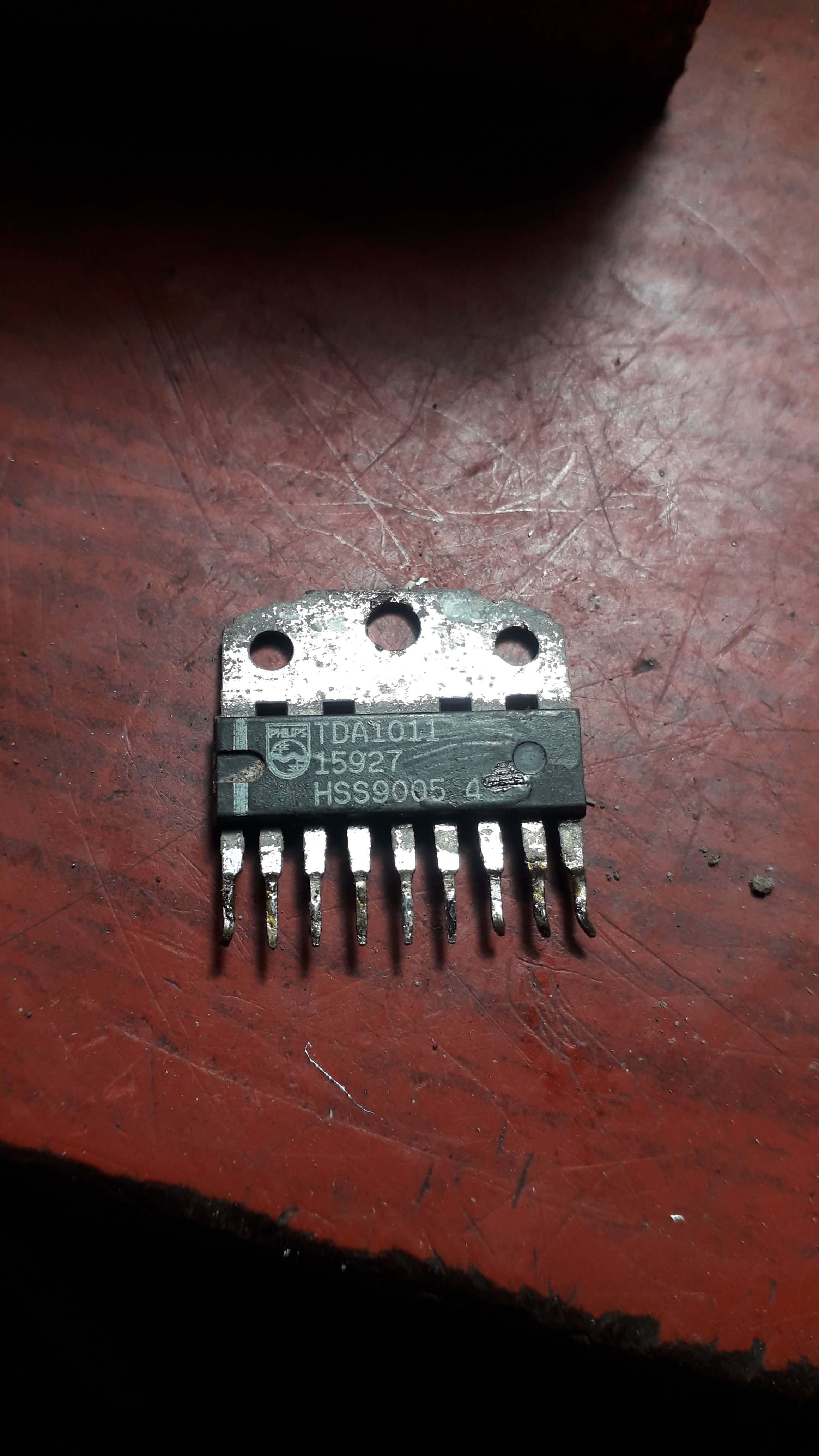

Bugün youtube den ögrendigin bir yöntemle 8 bacaklı bir svici hiç sorun olmadan kolayca yerinden çıkardım . Dün 6 bacaklı bir role canıma okudu . Dedim bu işin daha kolay bir yolu olması lazım. Ama iki havya lazım . Ya da iletkeni çerçeve şeklinde yapmak lazım. Ama nasıl keyiflendim . Koca bir pirzola yesem bu kadar keyfim gelirdi .
2 mm'lik tek damar bakir teli tum bacaklara lehimliyorlar. Isi hepsine ayni anda ulastigi icin cok rahat sokuluyor. Benim bildigim boyle. Siz hangi yontemi uyguladiniz?
Baştan bir bacaktan tutturdum iletkeni . Daha sonra her tarafa lehim verince cok rahat alıyor kendisi uğraştirmadan . 2.5 luk bulabildim iletken olarak . Kalın olması ısıyı taşıması ve tutması açısından daha iyi oldu . Aslında incesini bulamadım diye keyfim kaçmıştı. Kalın olması daha makbülmüş .
