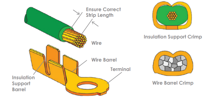

Bu pabuçların (faston) sıkma yerlerini orijinal pensesi M harfine benzer şekilde sıkıyor. Birinci kısım bakıra ikinci kısım izoleli kısma değil mi? Nispeten daha kalın kabloları (4-6 mm²) bu yöntemle sıkmak mümkün olmayabilir.

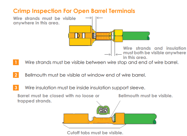

Daha kötü bir crimp biçimi görmedim. ayrıca ikinci kısım evet izoleli kısma gelmesi lazım. youtubeda bu tür kanallar tarafından videosu çekilen hiç bir elektrik işine güvenmemek lazım.
videodaki yöntem küçük akımlarda sorun yaratmayabilir ama rezistans gibi yüklerde gevşeme ihtimali oldukça yüksek.

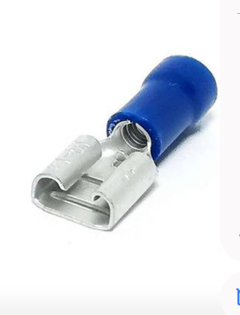

Sikma pensesi yoksa bile daha kucuk penselerle daha iyi iscilik yapilabilir, kablonun izolasyonlu yerini izolasyon destek yerine getirip penseyle yanlardan sıkıp ardından üstten bastırınca gayet kararlı şekilde tutuyor. bu şekilde izolasyona gelen yere tel geldiği için çok çabuk kopabilir
Bu tip pabuçların tam izole olup sıkma pensesi ile sıkılanları daha sağlam bir bağlanma temin ediyor. Bu izolesiz tipleri bende lehimle kullanmayı tercih ediyorum.
