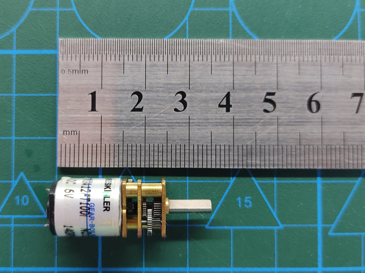

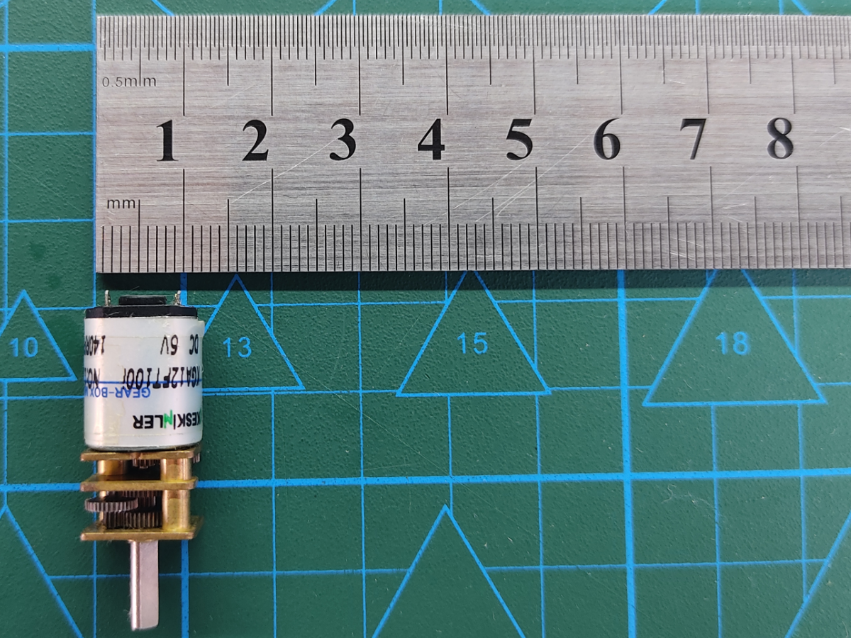

Bu motorların boyutunu tespit amaçlı para yada 1₺ yanında bir foto ekleyebilir misin?
Elektronikçilerde serçe parmağım kadar küçük ve ince bir motor verdiler. Biri 45₺ dedi, diğeri 50₺
Bende bir motora baktım, bir yapacağı işe baktım, birde fiyatına bakıp üçünün arasında orantı kuramayınca almadım.
Bir tanesi ondan üç kat daha büyük olan şu motoru 5₺ ye verdi. Bunun da olmayacağını düşündüm ama elimde dursun bir tane diye aldım.
Ben bundan tornavida yapmayı denedim, tornavidanın kendisini çok çok ucuza denk gelince yarım kaldı. Küçük ama güçlü motorlar.

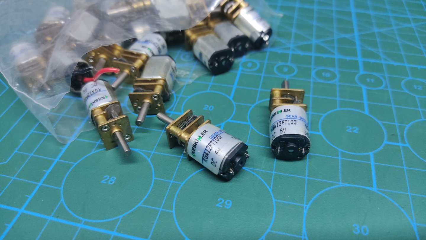

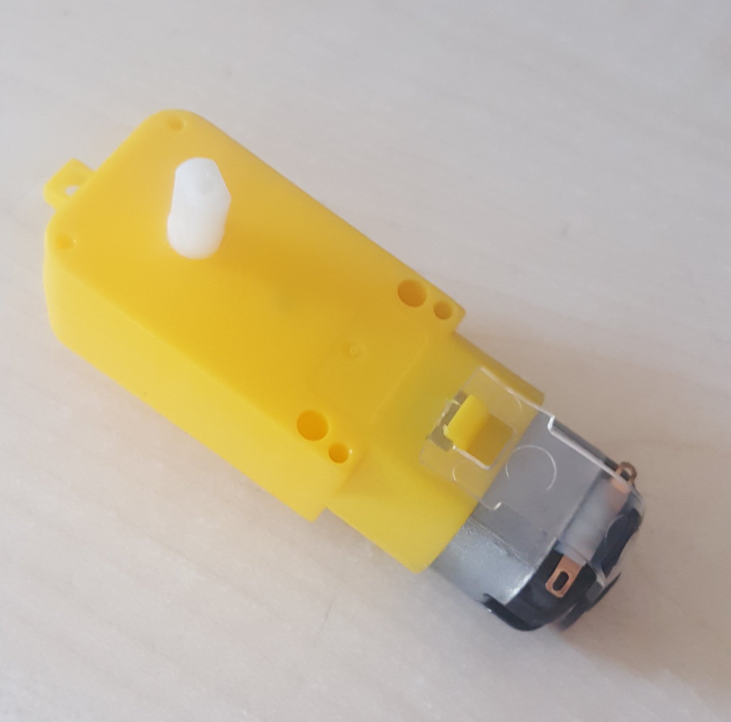

Bundan bende de var sadece mil yönünü yatay eksene taşımak için sarı kutu yoktur diye düşünüyorum çünkü öyle aşırı hızlı bir motor da değildi bu. Buna 3d den kasnak basılıp torku arttırılabilir ama böyle de belki yetebilir asit kabının boyutu ve doluluğuna göre denemek lazım. Bu işte belki gerek kalmaz ama şuraya da koyayım https://www.thingiverse.com/thing:16627 bütün ölçüleri istenildiği şekilde modifiye edilebiliyor bu kütüphanedeki çizimlerin. Maliyet açısından ve bulunabilirliği de 3d yazıcılardan ötürü kolay gt2 kullanılabilir. Motoru max devirse kullanıp gerekirse kasnakla devir düşürmek tork için daha iyi olur. Sadece bu motorlar sesli çalışıyor biraz onu söyleyeyim
Bu motor sandığımdan güçlü çıktı. 6v verdim ve elimle sıkarak durdurmak için bayağı bir güç sarf etmem gerekti. Beni şaşırttı açıkçası.
Bununla bir deneme yapacağım. Bana bayağı güven verdi. İlk iş olarak Fusion360 da buna bir çark çizeceğim.
