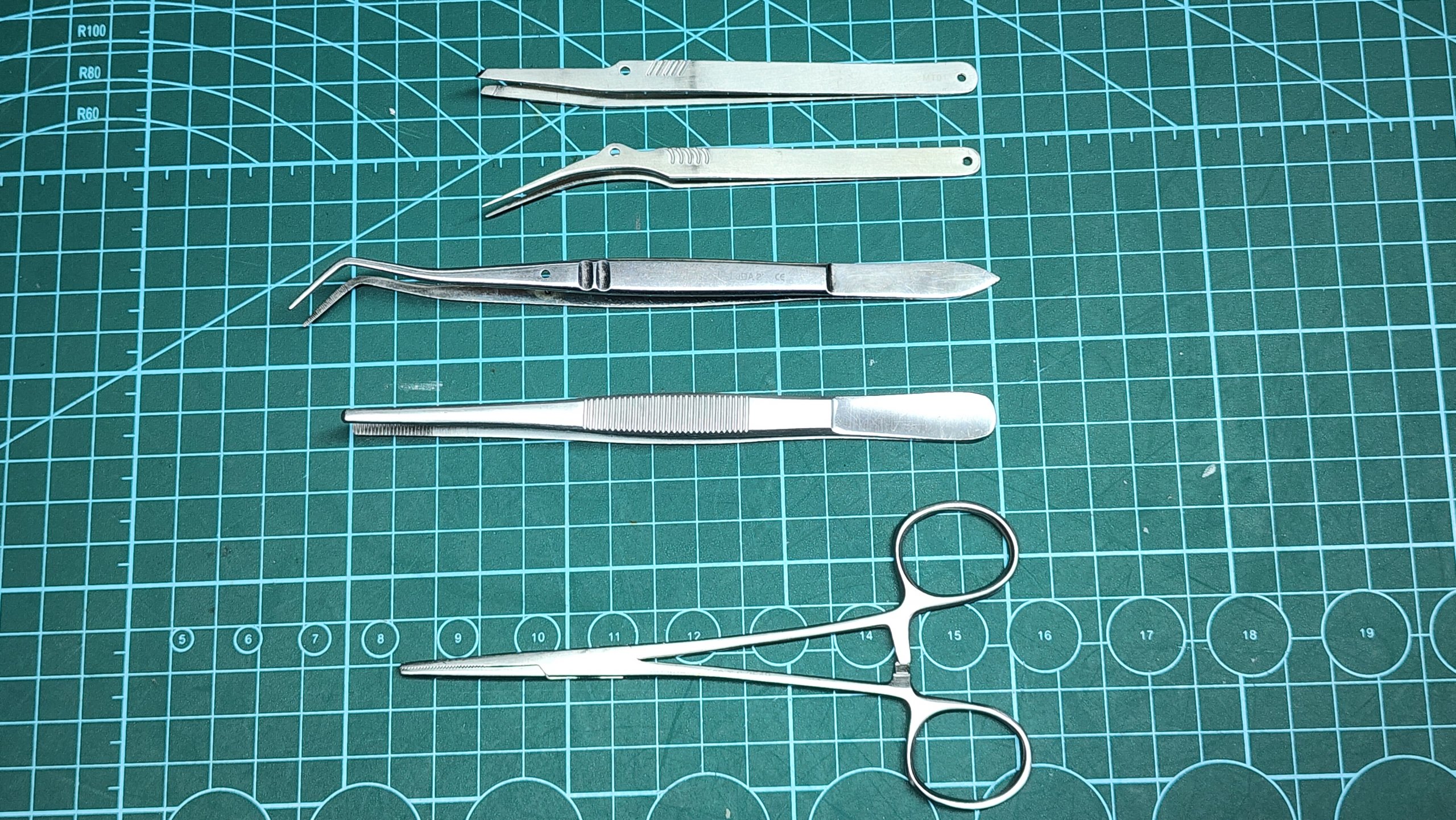

Ben de kaliteli cımbız bakıyorum. Eldeki cımbızlar yumuşak çelik, çeneleri bugün buluşuyorsa yarın buluşmuyor.

Bende aşağıdakilar var ve çok memnumum. İlk ikisi Miniware MTweezers özellikle elektronik için geliştirilmiş ve SMD için süper.
Diğerleride doktor, veteriner, dişçilerin vb kullandığı ürünler. Sağlık sektöründe kullanıldıkları için mecburen belirli bir sağlamlığa sahipler.
Ben son üçünü bit pazarından almıştım. Dental malzeme tedarik edilen yerlere bakılabilir...
Modeller yukarıdan aşağıya sırasıyla:
Miniware MTweezers MT01
Miniware MTweezers TC01
Jensen JP-1 JDA225
Ortopro
Auriga 17 160 T.S3549
