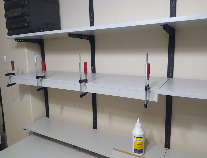

Mini update... Işık saklayıcı (ne denirse artık) parçanın montajı...

Beyaz tutkal ve işkence ile tutturmak yerine iç taraftan aşağıdaki parçaları kullanarak (vidalar dışarıdan görülmeyecek şekilde(küçük vida kullanarak)) birleştirseydiniz çok daha sağlam olurdu.

Aslında bunlardan kullanmayı düşünüyordum. Hatta bir miktar aldım da. Deneme yaptım. Parçaları tam hizalayıp montaj yapmak ev şartlarında zor. Havşalar bir tarafa çektiriyor. Eğri büğrü durdu. Açıklık kaldı... Böyle olunca yapıştırmaya karar verdim. Ayrıca kullandığım tutkal deniz tutkalı. Beyaz tutkaldan kat kat sağlamdır. Yani yine yapsam yine yapıştırırım. :)

Yapışınca zaten gönyesine geliyor 3-4 tane o parçalardan koyup sağlamlamakta fayda var diye düşünüyorum.
O L'leri atarken vida merkezleme yapmaya çalışacağında eklediğin parçayı kaydırırsın. Köşeden çentik olur vs. Hiç elleme düşerse bakarsın.
Gardolabın altı çekmece üzeri tahta düşmüştü şarjlı vidalama ile bu parçaları kullanıp sabitledim vida uçları sivri hiç sorun olmadı. 50 yaşında ben tek başıma yapaldiysem herkes yapar.
