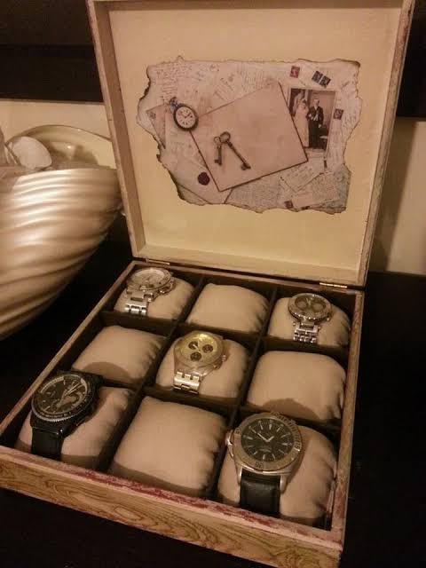

Kol saati saklama kutusu
Seri üretim ne zaman?
Bu gidişle çok sürmez. Ticaretten önce, fotoğraflarda görüleceği üzere oğlanın 1-2 saati kutuda yerini aldı. Bunlar ev ahalisinin şimdiden işgal planları olduğunun göstergesi. :yerlereyat1:
MDF yapısı higroskopik, su bazlı boyadan şişer. Belki su bazlı boyan için izolasyon/geçit astar boyalar yardımcı olur.
Şişme olmadı ama ben boyayı çok sulandırmadığım için boya katmanı biraz kalın oldu. Bazı yerlerde de damlalar oluştu. Hatta kapanmasını engelleyen yerlerden boyayı maket bıcağı ile kazıyıp tekrar seyreltilmiş boya ile ince katman sürmem gerekti.

Bu arada karşılıklı mıknatısları da uyguladım güzel oldu. Alt ve üst tarafa 4 tane 3x4mm mıknatıs yerleştirdim, kendi kendine açılmıyor ama açarken de zorlanmıyor.
