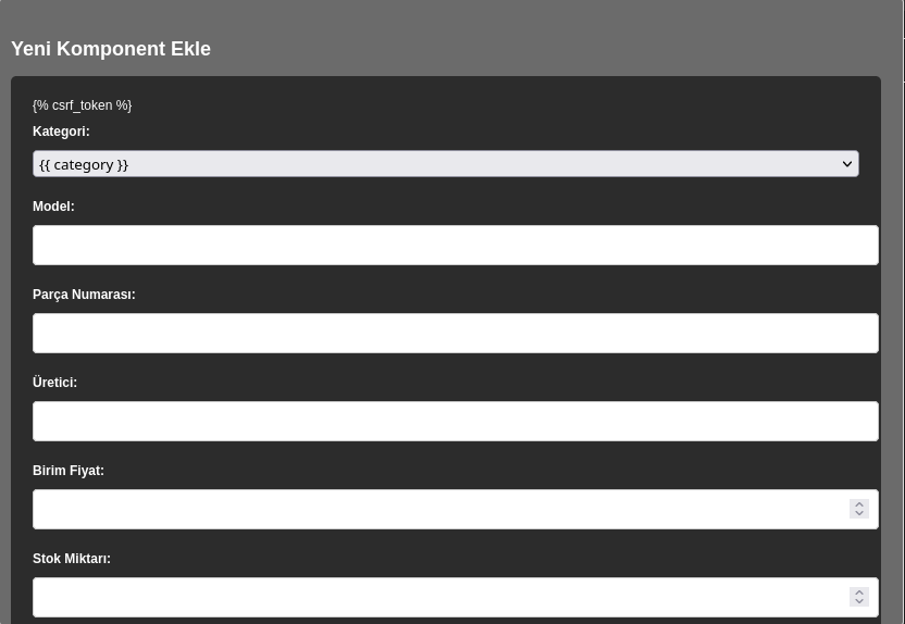

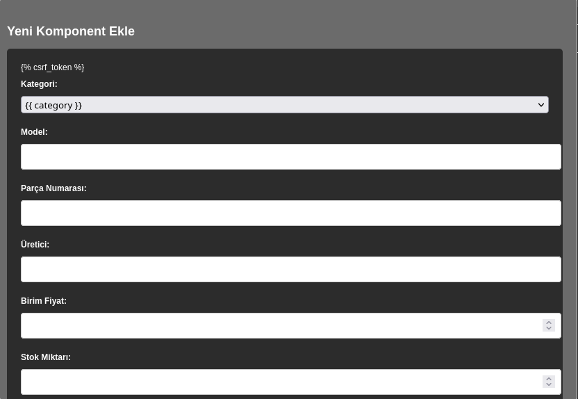

popup tamamdır kategoriyi databaseden otomatik çekiyor parça girerken seçim yapılması gerekli sadecede
tasarımı konusunda herşeyi değiştirebiliriz sonucda bu saf html şuanda bir web sayfası bir kaç kod ile görüntüsü fontu javascript te yardımlarınızı bekliyorum index sayfasının en altında böylelikle perfonmans sorunları ortadan kalkıyor
süslü parantez olmasının sebebi djangoyu çalıştırdığımızda bu bilgileri otomatik olarak girecek

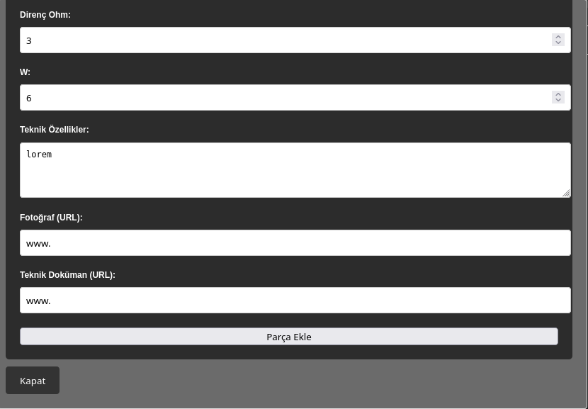

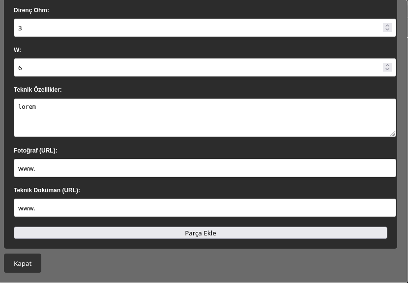

arayüzün parça ekleme tarafına eklenicek ve ya çıkartılacak birşey varmıdır pop up ın ss lerin burada inceleyip fikirlerinizi söylerseniz çok sevinirim
