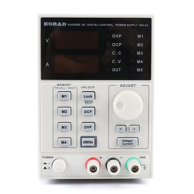

Korad KA3005d cihaza PC kontrol eklemek
Dac ın mcu ile aynı kartta olması birazcık tatsız, kartı söküp atma durumunda yeni eklenecek kartın dac a sahip olması lazım.
Bunu tamamlayamazsan adın yarım ahmete çıkacak :katil2: ona göre ortaya bir proje atarken iki kere düşün.
Bu çinlilerin hiç aklı yokmu ya böyle dac yapılır mı bu kadar entegre direnç op-amp kullanmak yerine DAC koysalardı daha ucuza gelirdi tek paket içinde dual ch 16bit dac satılıyor ne güzel.
Neyse dur ben bakayım önce korad alacak gücüm var mı varsa devam edelim incelemeye

kontrol kartını display ve butonları hariç söküp alıyoruz yerine kendimize göre esneyeceğimiz bir kontrol kartı hatta delikli plakete bile yapılabilecek düzeyde bir kontrol kartı takıp devam edeceğiz bu durumda "2 kanal dac, akım&gerilim okumak için op amp fan ve diğer kontrol ihtitiyacı duyan elemanlar için tr veya mos" bunlar dışında neye ihtiyacımız var?

Kontrol kartını söküp yeni bir kart aynı yere girecek şekilde olsun, bir de haberleşme kesin olmalı. Yani ekrana bakınca normal cihazdan farkı olmayacak ama usb haberleşmesi eklenip cihaz üst modele geçirtilebilir :)

onlar benim için süslemeler hallederiz, benim gözümü korkutan kısım dac ve op amp, analog elektronikten biraz uzakta yetiştim aram çok iyi değil : )) yazılım kısmında korad üstüne konuşuyorum yapamayacağımız birşey yok sanırım basit bir fonksiyon jeneratörü dahi yapabiliriz pass transistörünün canı yettiği mertebede kare dalga gibi üreteçler yapabiliriz.
Zamanlama yapabiliriz tek başına çalışanlar için büyük nimet olur örn(düğmeye bastıktan 5 saniye sonra çıkışı aktif et 5 saniye bekle çıkışı pasif yap)Bu özellikle birşeyler ölçmek isterken 2 el dolu olacaksa büyük nimet haline gelir daha çok süsleme yaparız önce bir ayaklandıralım biri de bana fren olsun ki proje bitsin
