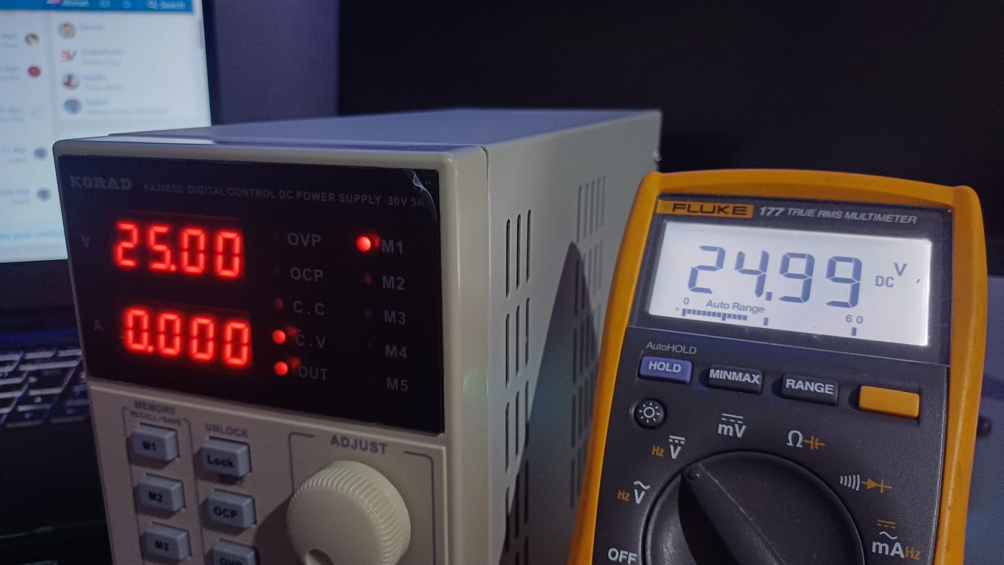

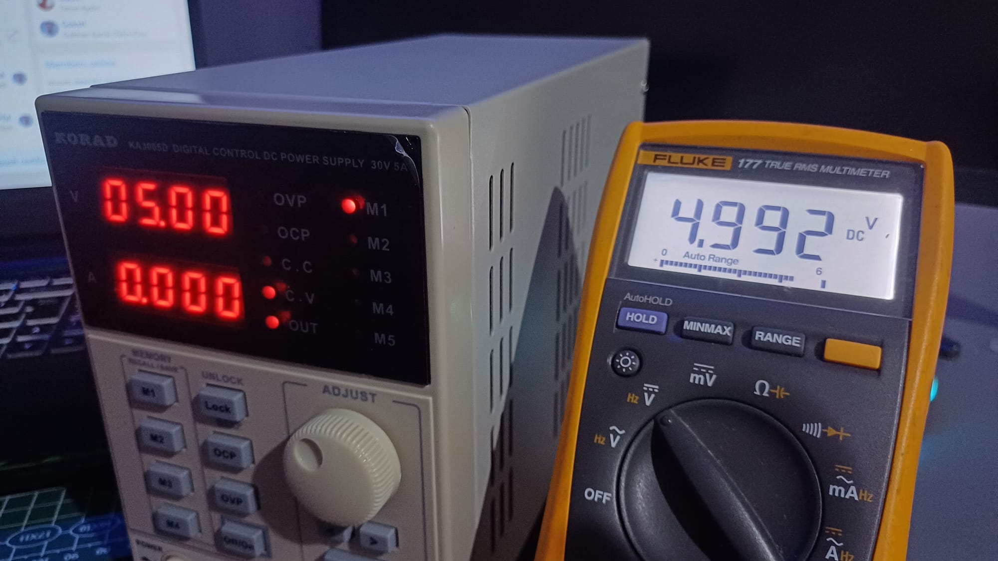

Korad gelmiş biraz kurcaladım kullanım bana birazcık zor geldi alışmak gerekiyor galiba.
Sezgisel olarak kullanımı pek mümkün değil biraz öğrenmek lazım ilk 10 dakika bunun enkoderi mi bozuk acaba diye uğraşıp durdum, sonra altındaki voltaj/akım düğmesine basınca voltajın birler basamağı blink yapınca bu şekilde ayarlandığını gördüm.
Ölçü aletimi alıp birde ayalardığımın çıkışa yansımasına bakayım dedim ve çıkış 0v fişini çekip takıyorum ayarladığım voltajı değiştiriyorum akımı değiştiriyorum ama yok kimse çıkışında belki toplayan adam jakları karıştırdı deyip 3 farklı jakı her haliyle ölçüyorum ama nafile.
Sonrasında ekranındaki OUT led'i ve on/off düğmesini görüp anlamlandırdım çıkış için buna basmalıyım :katil2: çıkış da alabildikten sonra ölçüm yapabiliyordum ±1mV sapması vardı her seçtiğim voltajda bu benim için kabul edilebilir durum sorun yok 12.0 voltun 11.99 olması benim ev ortamında uğraşacağım devreler için hiçbir sorun teşkil etmiyor.
Birkaç ölçümüm;

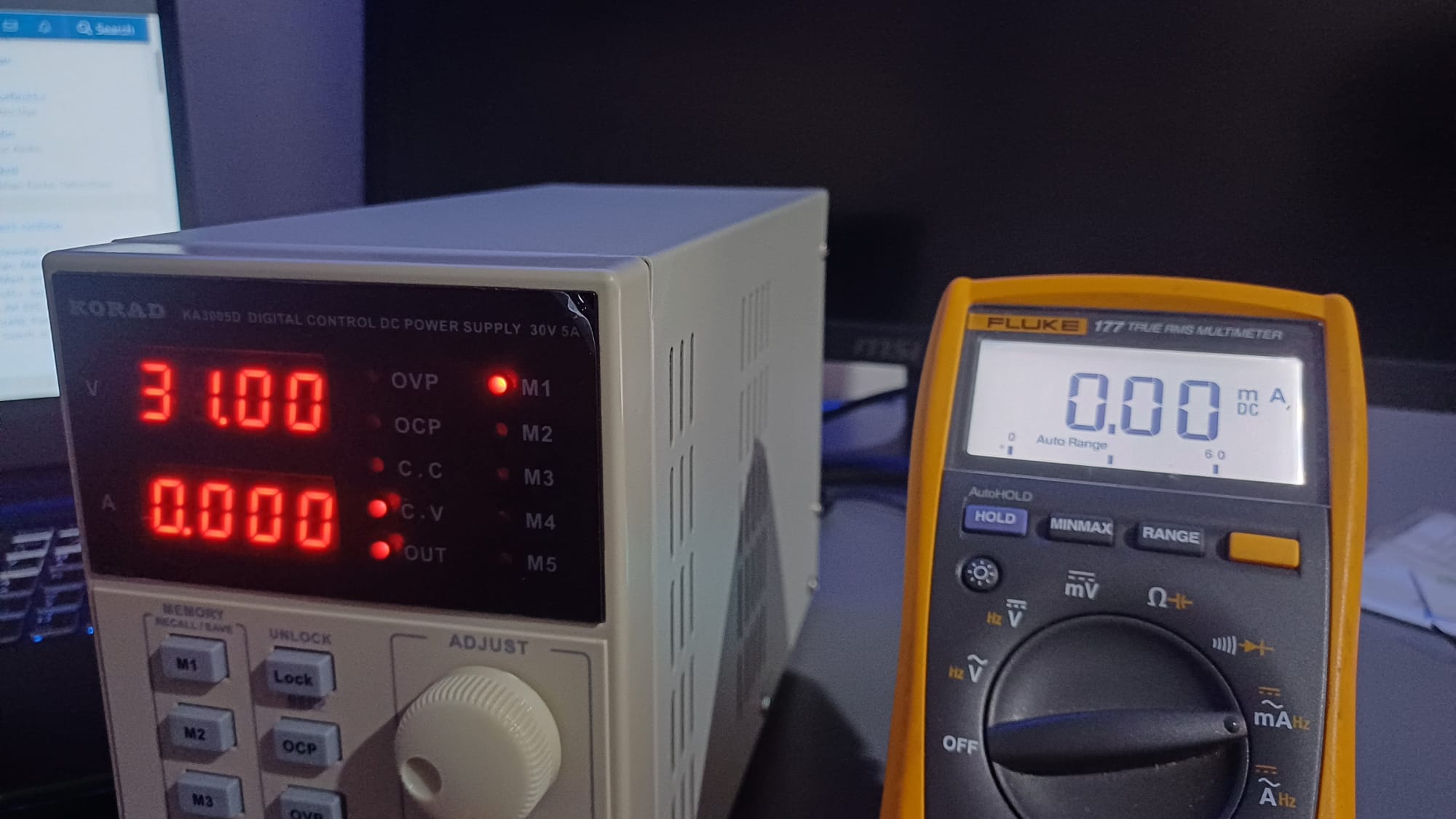

Gelelim içinden çıkamadıklarıma;
Güç kaynağını en tepe voltajına ayarlıyorum, ve 100mA akıma ayarlıyorum,
kafamı karıştıran nokta burada başlıyor ölçü aletimi akım ölçüm moduna alıp +- jaklarına tutturuyorum ve çıkışı aktif ediyorum ölçü aletimde görüdüğüm değer 101mA ve çıkış 0.20v
Ölçü aletini ayırdığımda ;
Tekrar olması gereken şekle geliyor.
Mesela ben 30V 100mA çekmek istersem nasıl çekeceğim? çıkış voltajı set edilen akımda sabit kalamıyor mu?

sabit akım modunda çıkış voltajı yukünüzün eşdeğer direncine baglıdır
akım verilmez çekilir korad bu modda o akımın çekileceği gerilimi otomatik veriyor

Ölçü aletini akım moduna aldığın zaman kısa devre etmiş oluyorsun. 100 miliamper akım çekebilmen için kullandığın kablolar, kontakt dirençleri ve şönt direnç üzerine toplamda düşen gerilim değerine kadar çekiyor alet voltajı.

Tamam işte devre 5 miliamper akımı 2 voltta çekmeye başlarsa güç kaynağı voltajı daha fazla yükseltemez. 2.1 voltta 7 miliamper çekiyorsa güç kaynağı 7mA vermeye ayarlı olmadığından bu voltaja çıkarmaz voltajını. Sağlıklı çalışan devrenin 3.3 voltta 5 miliamper akım çekeceğini düşünüyorsan dediğin gibi ayarlarsın güç kaynağını. Voltaj 3,3 volta ulaşmıyorsa bir şeyler ters gidiyor demektir devreyi yakmadan hatayı inceleme fırsatın olabilir.

fark var akımı limitleyebiliyor olmanız eğer akımı limitlemezsseniz bu sefer voltaj sabit kalır ama akım fırlar akımı limitlemek için seri bir direnç koyabilirsiniz bu durumda da gerilimin büyük kısmı o dirençte düşer ufak bir kısmı devrenin üstüne kalır
yani gerilimin çokme nedeni koradın gerilimi düşürmesidir ki çekilen akım fırlamasın (korad da gerilimin fazlasını kendi içeisindeki seri transistörlere düşürerek çıkışındaki gerilimi düşük tutuyor)
V=IxR de R ye biz mudahale edemiyoruz sadece gerilimi değiştirebiliryoruz sabit akım modu ise aslında akımı değil bu hesaplamayı kendi içerisinde yaparak gerilimi kontrol ediyor
