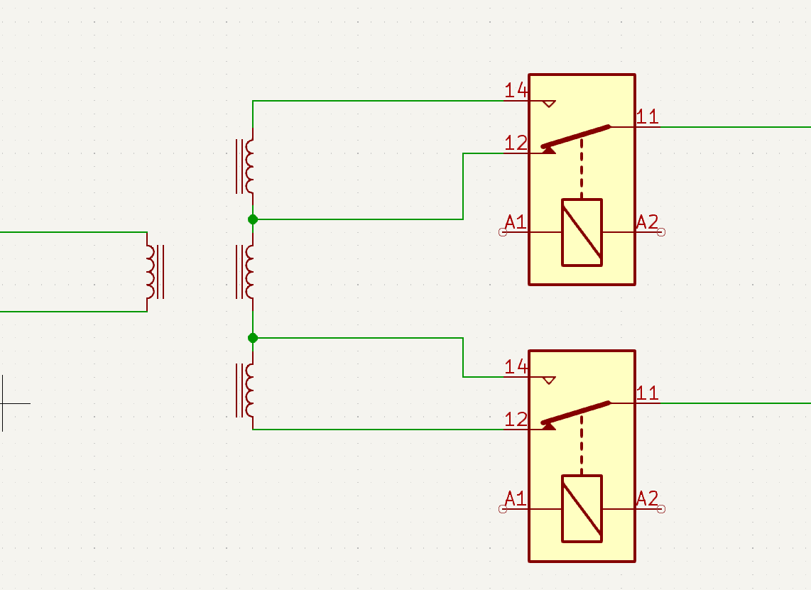

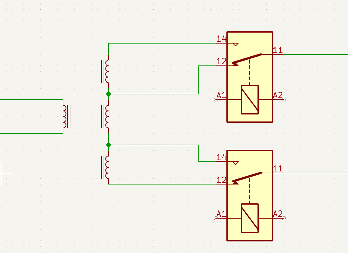

sanırım şu tarz bir yapı vardı kabaca çizdim
Hmm bunun amacı DC bara voltajını büyütüp küçülterek tr'ler üstünde düşecek gerilimi en az seviyede tutmak sanırım.
aynen 4 farklı voltaj kademesi var yanlızca ortadaki sargı , ortadaki + ustteki sargı , ortadaki + alttaki sargı , ustteki ortadaki ve alttaki sargı olmak üzere duruma gore voltajını seçiyor
O zaman ya biz ısınmayı göze alacağız yada aynı methodu uygulayacağız.
