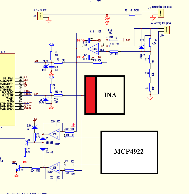

Bu yapıyı kopyalayıp kendimize göre düzenliyoruz fakat takıldığımız yerler var.
Yapıya baktığımızda 3 tane op-amp var;
Akım-
Gerilim-
Pass transistörü sürücü.
Olarak kendi içlerinde bölünüyorlar.
Biz akım ve geirlim ölçenin yerine INA226 taktık ve bir kısım op-amp'ı elemiş olduk fakat takıldığımız yer PASS TRANSİSTÖRÜ sürücüsü bunu nasıl yapacağım hakkında pek bir fikrim yok bu yapıya en uygun pass transistörü sürücüsü nasıl yapabilirim?
Devre şeması burada;
Bizim ilgili alanlarımız "MainBoard" ve "Power Board"

Bu koaraddaki 3 op-amp'ı kaldırıp(belki 1 tanesi kalabilir pass driver olarak) bizim 2 arkadaşı koymayı planlıyorum ama ne bir driver çizebildim nede bu haline entegre edebildim
Anladigim kadariyla asagidaki degisikligi yapacaksin.
Kirmizi blok icin bir opamp gerekebilir. Su anda kirmizi kismi dikkate alma.
Eger bu degisikligi ongoruyorsan guc katini ve U5B ve U7B yi aynen kullanmaya devam edebilirsin. Sadece kirmizi bloga kafa yormak lazim.
Yapmak istedigin kaldirmak istedigin 3 opamp, sildigim 3 opampmiydi?
31823 eklentisine bak
Aslında planım akım gerilim ölçen bütün op-amp'ları kaldırmak sadece dac için bir pass driver yapacağız INA226 datashhet'den anladığım kadarıyla hiçbir ilave op-amp'a ihtiyaç duymadan "V+" ve "SHUNT VOLTAJI" ölçebiliyor.

INAyi isin icine sokmana gerek yokmus. Sadece DAC kismini degistirmen yetiyormus.
INA cikisina apamp baglasan iyi olur.
R26 direncinin cikan hat Current diye bir yere gidiyor ama Current dedigi yer nereye gidiyor goremedim.
Vref1, Vref2, Vref3 nereye gidiyr goremedim.
Sema cok boktan cizilmis.
Onemli bir modifikasyon istemiyor.
Sordugum sinyallerin nereden geldigini gorduysen gerekli degisiklikleri cizeyim.

DAC ile kontrol döngüsüne referans voltajı mı sağlayacaksın, yoksa transistörleri DAC ile mi kontrol edeceksin?
Current+ buraya bağlı real karttan kontrol ettim.
VREF1-2-3 bulamadım
INA226'ya bir op amp bağlamama gerek var mı?
