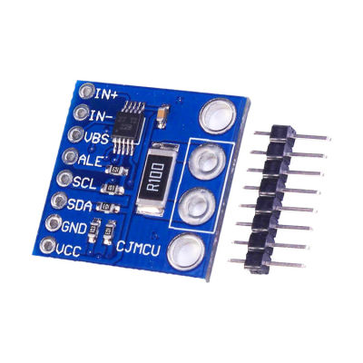

Akım okumak için I2C/SMBUS INA226 tercih ettim.

IN226 için elimde smd dip çevirici yok :// almam gerekiyor kılıfı farklıymış
VSSOP (10)
Bu çevirici VSSOP (10) kılıf için uygun mu acaba?
Bacak aralığı tutmuyor INA226 VSSOP>>0.5mm SSOP>>0.65mm. İleri(!) toner transfer teknikleri uygulayabilirsin yada modül olarak kullan.
Özdisanda uygun varsa çok iyi olur çünkü elimde INA226 var VSSOP10 kılıfta.
Özdisandan zaten malzeme alacağım araya sıkıştırırım :// fakat bulamadım bacak aralığı 0.5 smd dip çevirici.
