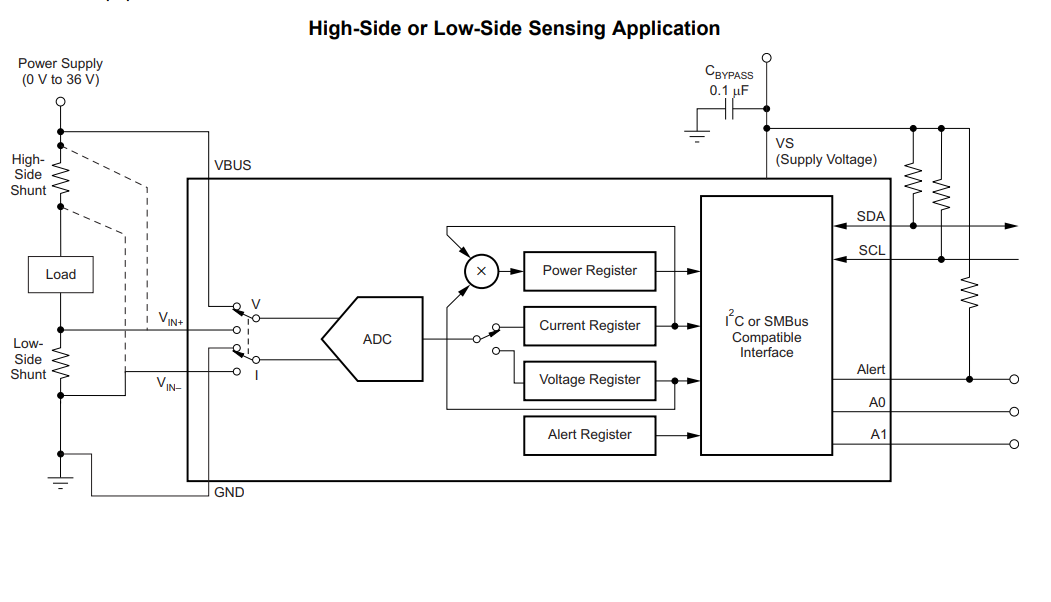

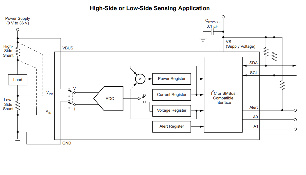

INA226 ya opamp baglamana gerek var.
Baglamazsan MCU ADC2 pini her ne kadar giris olsa da ADC olcum esnasinda INAyi cikisini etkiler. Bosver sonucuna katlarim dersen. (1)

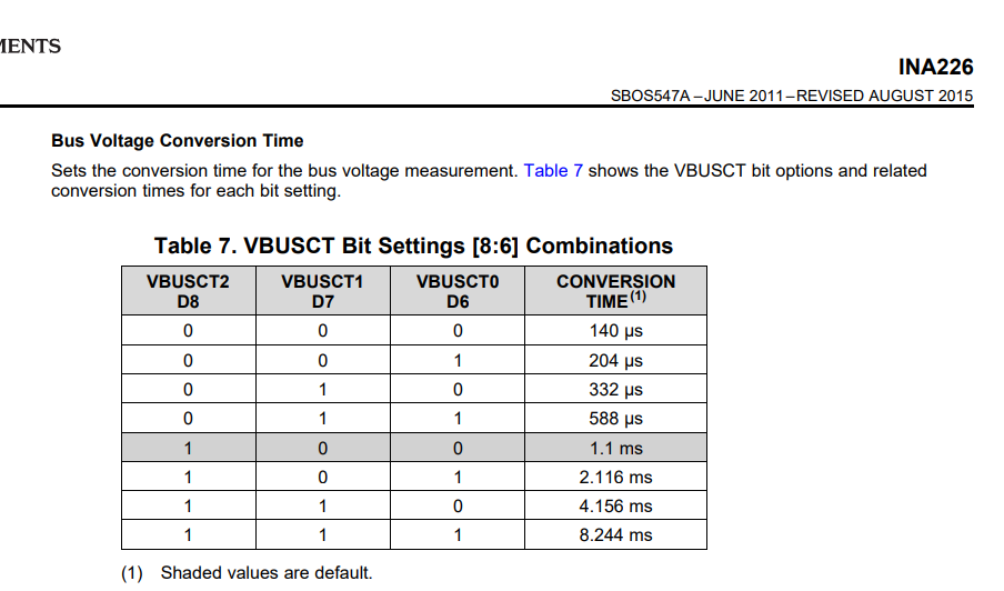

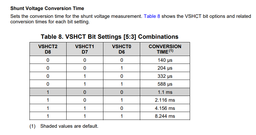

INA226 örnekleme hızı biraz bizim elimizde aslında burada işin komik boyutu başlıyor.
Örnekleme süresini ne kadar uzun tutarsam o kadar temiz bir çıktı alıyorum 140us çok güzel süre ama sanki aynı ground hattında 40kHz smps trafosu var gibi bir çıktısı olmuş 8ms beklersek çıktı çok daha güzel :katil2: .

INA226 transistörleri DAC ile kontrol etmek için uygun değil. akım ve voltaj ölçümleri minimum 140 us sürüyor. toplamda 280 us 4 KHz bile değil. Bunca uğraşın sonucunda ortaya kötü bir iş çıkmasın. DAC ile transistör sürüp dijital kontrol döngüsü çalışmak için daha basit regülasyon devresi yaparsın, değişken yükler altında da skopla incelersin...
