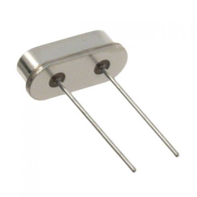

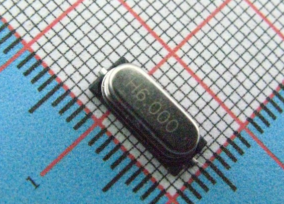

Merhaba faremi yere düşürerek bozdum kristalin arızalandığından şüpheleniyorum değiştireceğim ama değerini bulamadım standart marking koduna uymuyor sanırım bu marking kodunu bilen var mı
Şuradakine benziyor ama o mudur emin değilim.
25409 eklentisine bak
Teşekkürler bulamasaydım ben de 6 mhz deneyecektim zaten bu yeterince benziyor artık kesinlikle denemeye değer
Türkiye'de ve Her yerde bulursunuz. Üzerinde 6000 khz yazan her kristal olur.
Kolay bozulan bir parçada değildir ama madem arıyorsunuz.

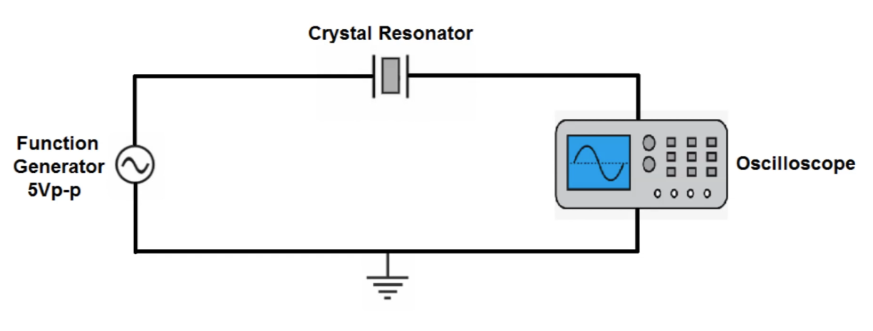

Osiloskop ve sinyal jenaratörün varsa aşağıdaki gibi test edebilirsin.

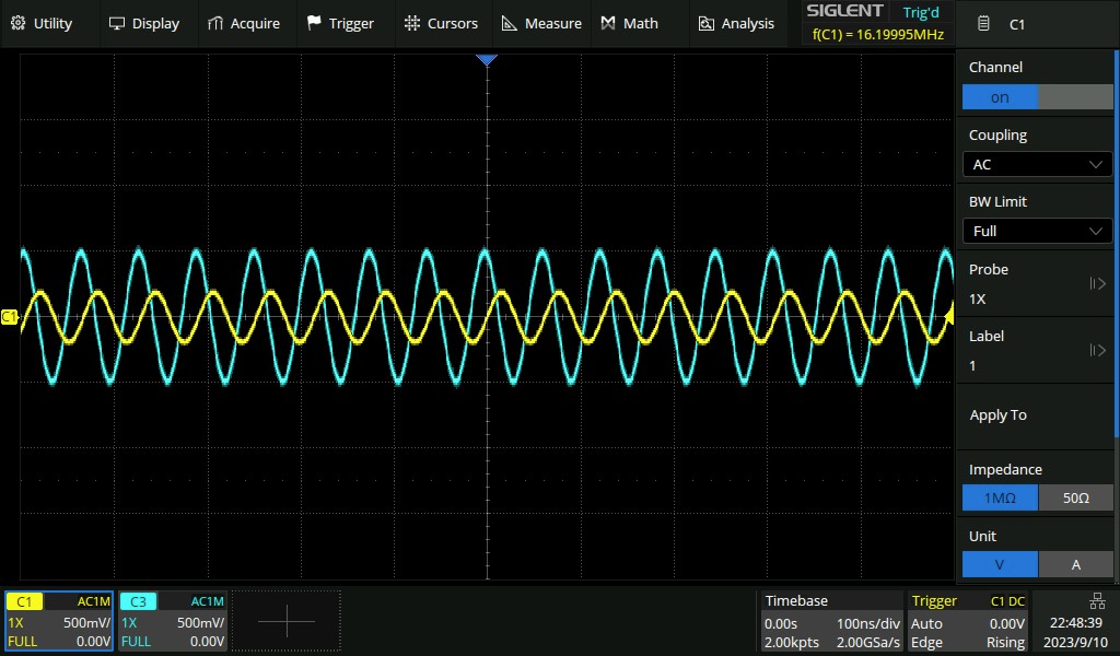

Mesela bu benim 16.200 Mhz kristal için yaptığım ölçüm. Sağ üst tarafta frekansı görebilirsin. Bu arada mavi, sinyal jenaratöründen gelen sinyal.

Forograftaki kristal 6MHZ Quartz kristal. piyasada bulunabilen türden.
Sağlamlık kriteri sadece sinyali görmek değil. Tam rezonans frekansında, osiloskobun ölçtüğü genlik, sinyal jeneratörünün çıkışındaki genlikten fazla olması gerekiyor.
Bunu yazdıktan sonra bende fark ettim ama eklemeyi unuttum. Sanıyorum doğrusu aşağıdaki sinyal? Mavi sinyal jenaratörü.
