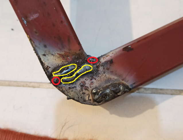

Bu maske geldi uafak bir deneme yaptım hava yağışlı dışarda kaynak yapamıyorum maalesef
Kirmizi noktalar kaynasma yerleri fakat sari bolgelerin sonuca katkisi yok gorunuyor.
Kaynak yerini her durumda çok iyi temizlemen lazım.
Bir de acemiliği atlatana kadar kaynatılacak parçaları gazlı ocak alevinde ısıtmayı dene. Ön ısıtma uygulanmış bir iş parçası daha kolay kaynatılır.
Bu tip ince profilleri kaynatırken de boydan boya dikiş atmaman lazım. Atarsan mutlaka malzemeyi delersin. Onun yerine başa punta at, biraz bekle soğusun, sona punta at, biraz bekle soğusun, ortaya punta at. O üç tane punta gereken mukavemeti fazlasıyla sağlar.
2mm et kalınlığı 60A kaynak akımı ile sıra kaynak çektim 2.5mm rutil elektrod olmuş mu ?
