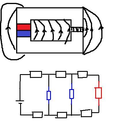

Tamam aslinda her ikisi de dogru. Senin yazim seklinde gerilim dusumleri hep pozitif. En son islemde negatif deger buluyoruz o da aslinda bulunan sonucun - olacagini soyluyor. (Sen pozitif kabul ettin ama aslinda negatif olacak diyor)
Benim yazim seklimde ise daha bastan aki miknatistan cikiyor karsi tarafa giriyor dedigim icin hesap sonucunda negatiflik cikmiyor.
Fakat bu durum benim icin 2. quadrant karmasasini cozmuyor.
Hocam magneti her türlü ikinci quadrantta kullanabiliyorsunuz, diğerleri motor açısından mantıklı değil. Magnetleri equivalent circuit şeklinde çizdiğimizde zaten sonsuz enerji kaynağı gibi oluyor, o açıdan da kafa karıştırıcı ancak kitaptaki örnekte neden akı yönünü gösterdiği halde + - öyle alınmış bilemedim
İçkiliyim sallıyorum. Manyetik devre kitaplarında işlendiğini görmedim ama öyle düşünüyorum ki mıknatısları akım kaynağı olarak düşünebiliriz. Yine aynı şeyler geçerli, idealde sonsuz empedans ama pratik sınırlar vs. Akım kaynağı manyetik eşleniğinde akı kaynağı olacak, bu da 3. soruyu hemen cevaplar: Akı değişmez (pratik sınırlar dahilinde), o zaman saçaklanma olmadığı için yoğunluk değişmez.
Bu düşüncemin acaip sonuçları var. Hava boşluğu olmayan bir devrenin mıknatısı ideal olarak sonsuza kadar mıknatıslı kalır, hava boşluğu arttıkça mıknatıslılığı daha hızlı azalır. Yine aynı devrede nüveye bobin sarıp enerji verirsek nüve değil hava boşluğu varmış gibi davranması gerekir gibi görünüyor. Bunlar doğru mu?
Demirin sadece uç kısımlarında manyetik çizgi oluşmaz ve demir kollar uzadıkça ve birbirine yakınlaşınca boşa giden çizgiler artar , bu cizgileri toplam yükten çıkarmak gerekir. Hesaplaması kabaca altta çizdiğim gibi olur.
Isin daha da kotusu o hava araligina bir bobin girip icinden de akim akitilmaya baslayinca sacaklanmalar da artacak ya da azalacak.
Tum bunlar nuvenin ne kadar guzel tasarlandigiyla alakali.
34474 eklentisine bak
Bu her demir türü için geçerli değildir.
Aynı mantıkla dışa da saçılım olması gerekir ki doğrusu da budur.
Özel işlenmiş Haddelenmiş ve yumuşatılmış demir işlenme yönünde manyetik iletimde bulunur ve dışa saçılımı yok denecek kadar azdır.
Bu tür kalın saç demirler manyetik blokaj/bariyer yada manyetik ekranlama amacıyla kullanılır.
N ve S arasındaki iletimi direk sağlar ama dışa saçılım yapmaz.

Daha bastan verimden kaybetmeyi goze almissin. Alttaki miknatisin kirmizi kutpu ile ustteki miknatisin mavi kutbunu demir parcasiyla birlestirirsen hava araligindaki aki da artar. Mevcut ciziminde bu arada hava oldugu icin cok fazla manyetik gerilim dusumu var. Amac manyetik gerilim dusumunu bobinin oldugu hava araliginda dusurmek.
