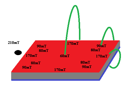

Fakat cok genis yuzeyli miknatistaki durum (voice coil duzenegimdeki miknatis) asagidaki gibi. Kenarlara yaklastikca B degeri artiyor.
Miknatisin disinda fakat hemen miknatisin dibindeki bolgelerde 210 mT olcmus olmama sasirmiyorum. Cunku ust kutuptan alt kutuba en yogun akan aki en kisa yol oldugu icin bu bolgeden geciyor. Miknatisin ortasina yaklastikca alan cizgisi cok uzun yoldan dolasiyor.

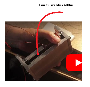

Ayni miknatislari asagidaki gibi demir duzenegin arasina koyunca B 400mT ya cikti.
Tesla metre miknatis yuzeyine dokunduruldugunda en yuksek degeri gosteriyor. Yuzeyden uzaklastirildikca olculen B degeri azalmaya basliyor.
Fakat iki miknatis paralel olacak sekilde bir birine yaklastirilirsa (yukaridaki fotodaki gibi) probu iki miknatis arasinda gezindirseniz bile B degeri sabit kaliyor. Yani miknatis yuzeyinden uzaklassaniz bile artik B degismiyor.
Bu orneklerdeki bir kac olcum bile miknatislar konusunda kafami karistiran pek cok soruyu yok etti.
Simdi kagit uzerindeki demir tozlari ile yapilan gorsellestirme deneyini 3 boyutta hayal edince neden miknatis kenarlarinda neden daha yuksek B degeri olusuyor daha iyi anliyorum.

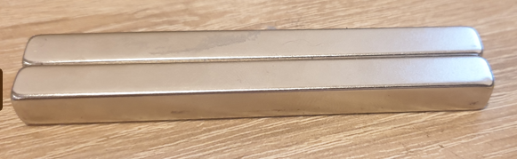

Kiracagim diye korkuyorum ortalikta tutmuyorum fakat asagidaki miknatislarla diledigimiz gibi calisabiliriz.
9mm x 9mm x 125 mm
Malzemesinin ne oldugunu umarim bulabilirim.

400 mT çıkan kısımda nüveyi sonsuz permeable sayıp hesap yaparsak tutuyor mu? Denediniz mi?
Yok henuz hesap yapmadim. Iki miknatis arasindaki mesafe 8 mm.
Akilli bidik B = 0.327 T olarak hesapladi.
Miknatisin bagli oldugu demir aksamda hic magnetik gerilim dusumu olmadigini kabul edersek
Miknatis uclarindaki magnetik gerilim hava araliginda dusecektir.
Miknatisdan cikan akinin sagdan soldan kacmayip demir yolu izleyip hava araligindan karsiya gectigini varsayarsak
[math]B=\mu_0*H_{Hava}[/math]
Miknatisin da reluktansi olacagi icin toplam reluktans (R reluktansi gostersin)
[math]R=R_{Hava}+R_{Miknatis}[/math]
[math]R=\frac{l_{Hava}}{\mu_0*S}+\frac{l_{Miknatis}}{\mu_0*\mu*S}[/math]
Miknatis kalinligi 3mm, Hava araligi 8mm
[math]\mu_0=4\pi*10^{-7}[/math][math]\mu_{miknatis}=1.05[/math][math]Hc=955*10^3[/math]
[math]\phi=\frac{H_c*l_{miknatis}}{R}[/math]
[math]\phi=\frac{H_c*l_{miknatis}*\mu_0*\mu_{miknatis}}{l_{miknatis}+I_{hava}*\mu_{miknatis}}S[/math]
[math]B=\frac{H_c*l_{miknatis}*\mu_0*\mu_{miknatis}}{l_{miknatis}+I_{hava}*\mu_{miknatis}}[/math]
Degerleri yerine koyarsak
B=0.331 T cikiyor.
Olcum yaptigimda ise B=0.4T elde ediyorum.
Daha kucuk olcseydim tamam diyecektim fakat daha buyuk olcuyorum. Tersligi bulmamiz lazim.

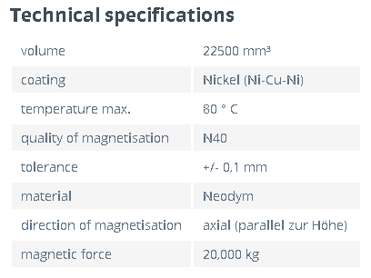

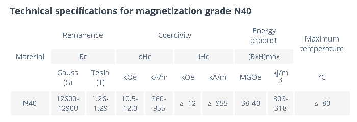

Hc >= 955 kA/m demis. Ben 955 aldim. O yuzden boyle cikti. Yani hesap dogru. Fakat miknatis dokumaninda
Hc > 955 kA/m demesi hos olmamis. Bu durumda olcum sonucunu dogru varsayip Hc nin degerini belirleyebiliriz.
Hos olmamis ama aslinda uretici sunu diyor. Eger bizim miknatisimizi kullanarak bu duzenegi yaparsan hava araliginda en az 0.331T yogunlukta aki elde edersin. Ben de 0.4T elde etmisim.
