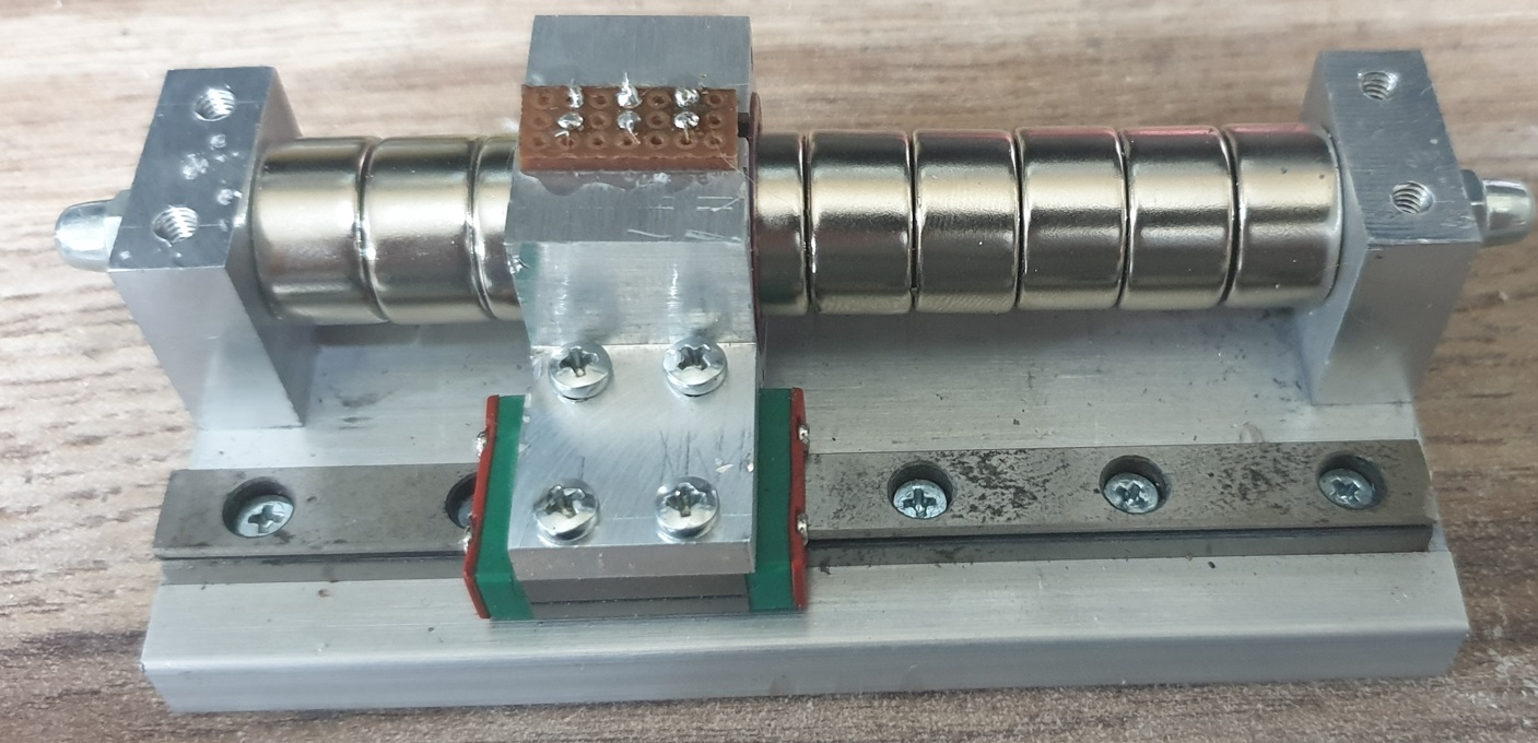

Benim projemde mıknatıslar bitişik nizam dizaynedilmiş yada çok kutuplu lineer mıknatıs da diyebilirsin.
Tren raylarının yanyana döşenmiş tersli düzlü mıknatıslardan olduğunu farzet.
Vagonların tekerleği yerine de kayakçıların kayağı olduğunu ve kayakların altında yanyana dizilmiş çok sayıda bobin olduğunu farzet.
Vagonları böyle bir rayda Bushless DC motor mantığıyla istediğin hızda lineer olarak hareket ettirebilirsin.
Aynı raydaki mıknatıslardan kayak bobinin üzerine de döşe..
Üst ray ile alt rayıda dış taraftan şönt ile kapat.
Çok hassas hareket etmek bile mümkün olacaktır

Benim dediğimde bu silindirleri birbirine kapatmıyorsun tam tersine 1 n 1 s olacak şekilde yan yana diziyorsun Bu Çok verimsiz çalışır zaten. Selenoid bundan daha verimlidir eminim.
Lineer motorlar konusunda bir suru yontem var. Yukarida yapip verimsiz calistigini gordugum motor benim tasarimim degil. Satin alinabilen ticari bir urunun kopyasi.

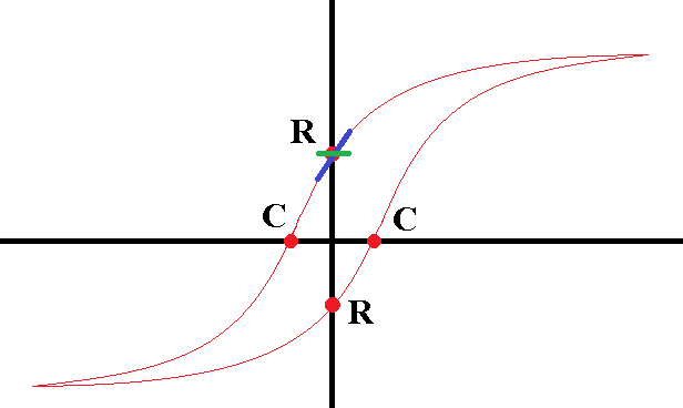

Ilk soruma hatirlarsan asagidaki grafik uzerinden cevap yazmistin.
Simdi miknatis ureticisi asagidaki grafige gore davranan malzemeye 1 ve 2 quadranttaki R noktasinda miknatisiyet kazandirdi.
Artik bu grafikle benim hic bir isim yok. Eger H'i C degerlerine kadar indirirsem zaten miknatis tamamen bozulacak.
Ben muhtemelen miknatisi en fazla kalin mavi cizgi ile cizdigim aralikta zorlayacagim. Bu mavi cizginin otesine gececek kadar bobini zorlayabilmem icin duzenekte bulunan bobinden binlerce amper akim akitmam gerekir ki devrem zaten buna musade etmez.
O halde mavi grafikten de vazgectim cunku Benim calisabilecegim H degeri C noktalari arasinda cok cok minik bir aralikta kalacak. Dolayisi ile aslinda ben kalin yesil renkle cizdigim sabit B degeri ile calisacagim demektir.
Yani teslametremin probunu bir kutbun ustune yatirdigimda olcecegim B degeri ne ise benim hesaplamalarda kullanacagim B degeri de bu olctugum B degeri olacaktir. Bu grafik miknatis ureticisinin disinda benim gibi miknatislarla sakin sakin calisacak birisinin hic bir isine yaramayacak.
Buraya kadar yanlis dusundugum bir sey var mi?
Eger hatali bir seyler yazmadi isem cizdigin grafigi nasil yorumlamam gerekiyor. Yuk egrisini kirmizi renkle cizmistin. Mavi grafigi miknatisi abarti zorlamak anlaminda mi o egimle cizdin. (Hatirlarsan kafama gore cizdim demistin)

Ben hala aptalca bir yerde takildim kaldim.

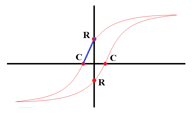

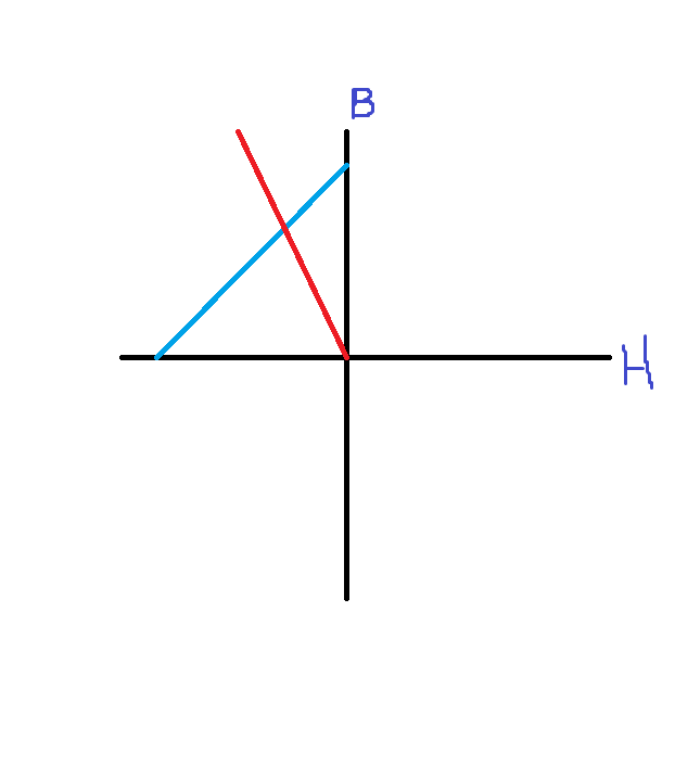

Mavi grafik zaten BH curve ün parçası rastgele çizdim eğimini tamamen. Sizin çalışacağınız yer R noktası olmayacak, R noktası Br değeri orada çalışmanız için magnetin iki ucunu sonsuz permeability deki core ile kısa devre etmelisiniz ve magnetin hiç kaçağı olmamalı. Magnetiniz hard magnet olduğu için C ye kadar inseniz dahi tamamen kaybetmezsiniz magnetizasyonu, 3. Quadranta geçince dahi geri dönüp birazı kalır elinizde. Siz magnetic devreyi kurunca probu air gap e sokup ölçüm alın, B dağılımınız sinusoidal olacaksa tepe değeri bulmak lazım, eğer kare ise zaten aşağı yukar +max -max dışında ölçüm alamayacaksınız.
Sizin yapmanız gereken en başta magnetic devreyi kurmadan magnetin çalıştığı yeri tespit etmek, bu noktada demirin doymadığından emin olmak(mesela slot alanı ile pole alanı farklı olduğunda sizin magnet 2S kesite sahipken slotta S kesitte demir olabilir, bu durumda orada demirdeki B airgap in iki katı olacak) sonrasında magnetic devreyi kurunca ölçüm alıp doğrulama yapmak.
Tamam olayi simdi anladim. Neden 2. quadrant konusuluyor onu da anladim.
Bu durumda bu grafigi kaldirip sadece mavi grafikla calisabilirim.

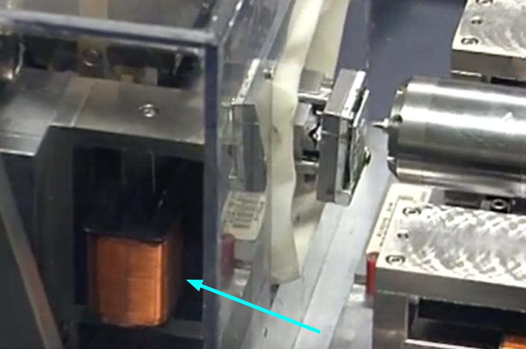

5cm x 5cm x 5cm uzerine yogunlasmak istiyorum. Aynen vidosunu yayinladigim adamlarin yaptigi freze gibi cok minyatur ama cok hassas cihazlar.
2 tane bobin vardir. Bir birine 90 derece.
CDlerde kafada lens duzeneginde de var 2 eksende calisan voice coil.
Aslinda bu konu tamamen aklimdan cikmisti. XY sistem yapmak icin 2. voice coili 1. voice coil ile tasimayi dusunuyordum. Halbuki bu videoda oldugu gibi ayni miknatis uzerinde 2 bobinden birisi bir yonde diger 90 derece olmak uzere mekanizmayi XY duzleminde hareket ettirebilir. Bu ekonomi ve minyaturlesme saglar. Tek olumsuzlugu bobinler olmasi gerekenden daha uzun olacak ama olsun.
Zaten en fazla 5 cm daha uzun olacak abi. Ama hassasiyetini gorunce cok sasirdim, muhtesem
