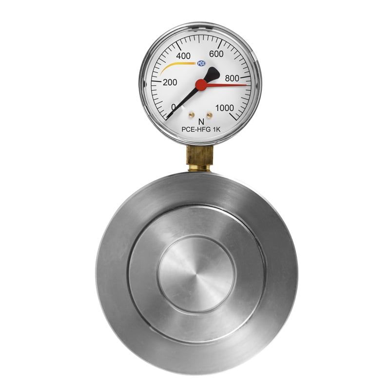

Bir öneride bulunmak istedim. Sıvaların kapalı sistemde basınca maruz kaldıklarında neredeyse hiç (yok denecek kadar az) sıkışmadıkları varsayımından yola çıkarak iç içe geçebilen iki silindirik kapağın içerisine boşluk kalmayacak şekilde serum hortumu (lastik gibi olanlardan değil) sarılıp içini hava kalmayacak şekilde sıvı ile doldurup, milibar ölçebilen mekanik manometre ile basınç ölçülerek düzeneğe etki eden kuvvet gözlemlenebilir diye düşünüyorum.
Mesajı yazarken benzer bir ürün var mı diye baktım aşağıdaki gibi bir şeyler var. Bunun ilkel hali gibi düşünebilirsiniz.
İşine yararmı bilmem.
