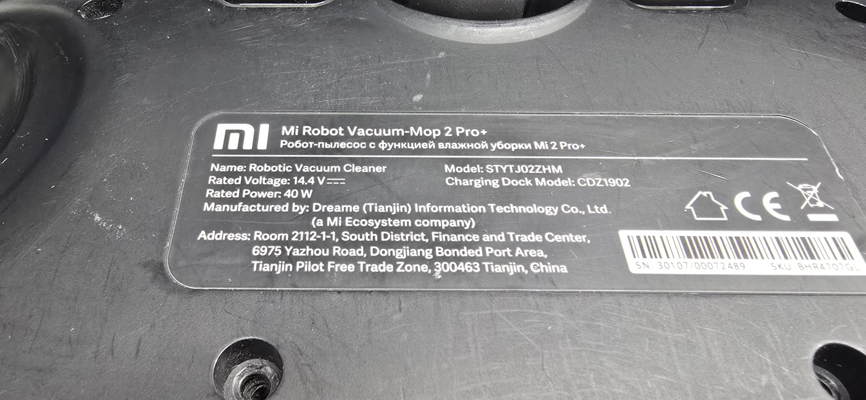

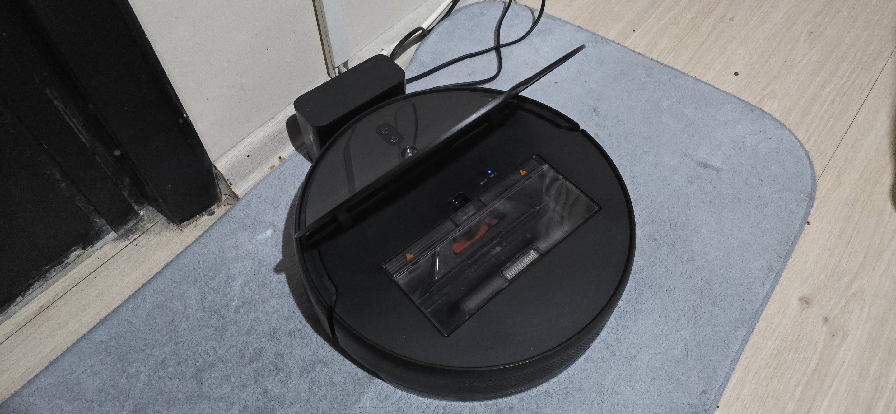

Daha önce Mi Robot Vacuum-Mop Pro+ modelinin tamirini gerçekleştirmiştim ve cihaz hala sorunsuz şekilde çalışıyor.
Bugün aynı modelden bir adet daha elime geçti. Cihazın tüm aksesuarları eksiksizdi. Tamir etmek ve aynı zamanda teknik bilgi birikimimi geliştirmek amacıyla satın aldım.

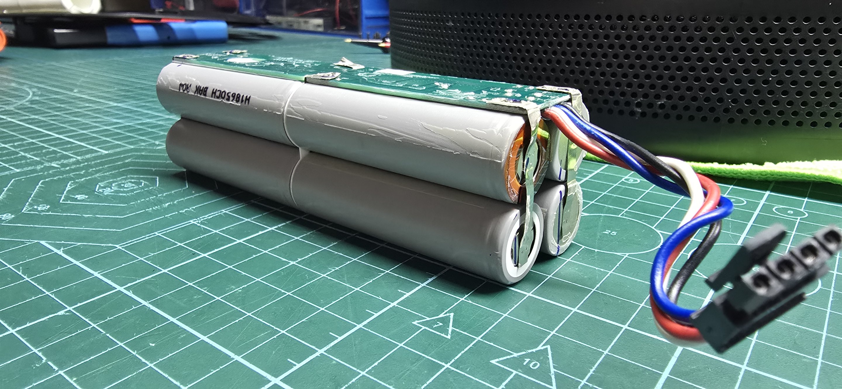

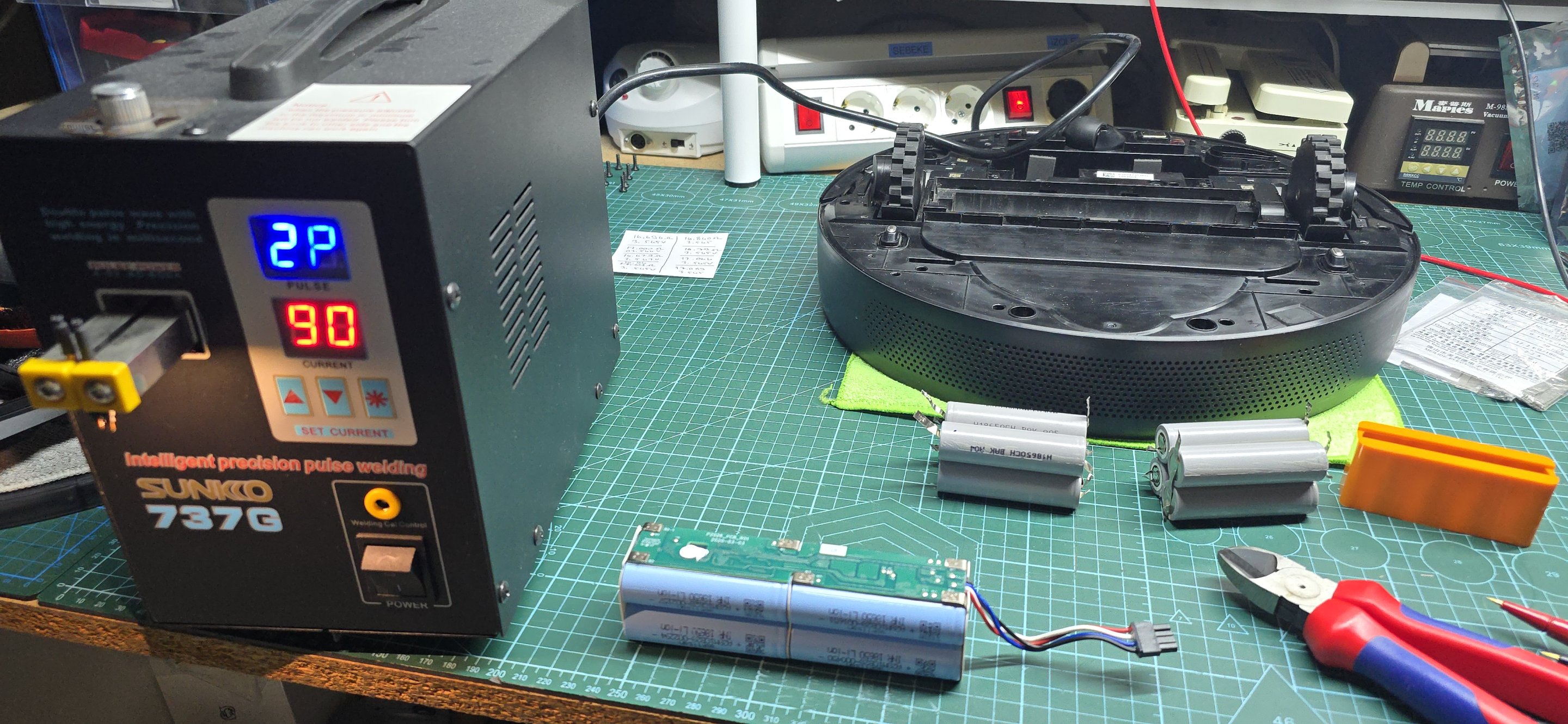

Cihazı istasyonuna yerleştirdiğimde göstergeler yanıyor ancak şarj olmuyordu. Daha önce tamir ettiğim cihazdaki duruma benzer şekilde, bunun pil kaynaklı bir arıza olabileceğini düşündüm.

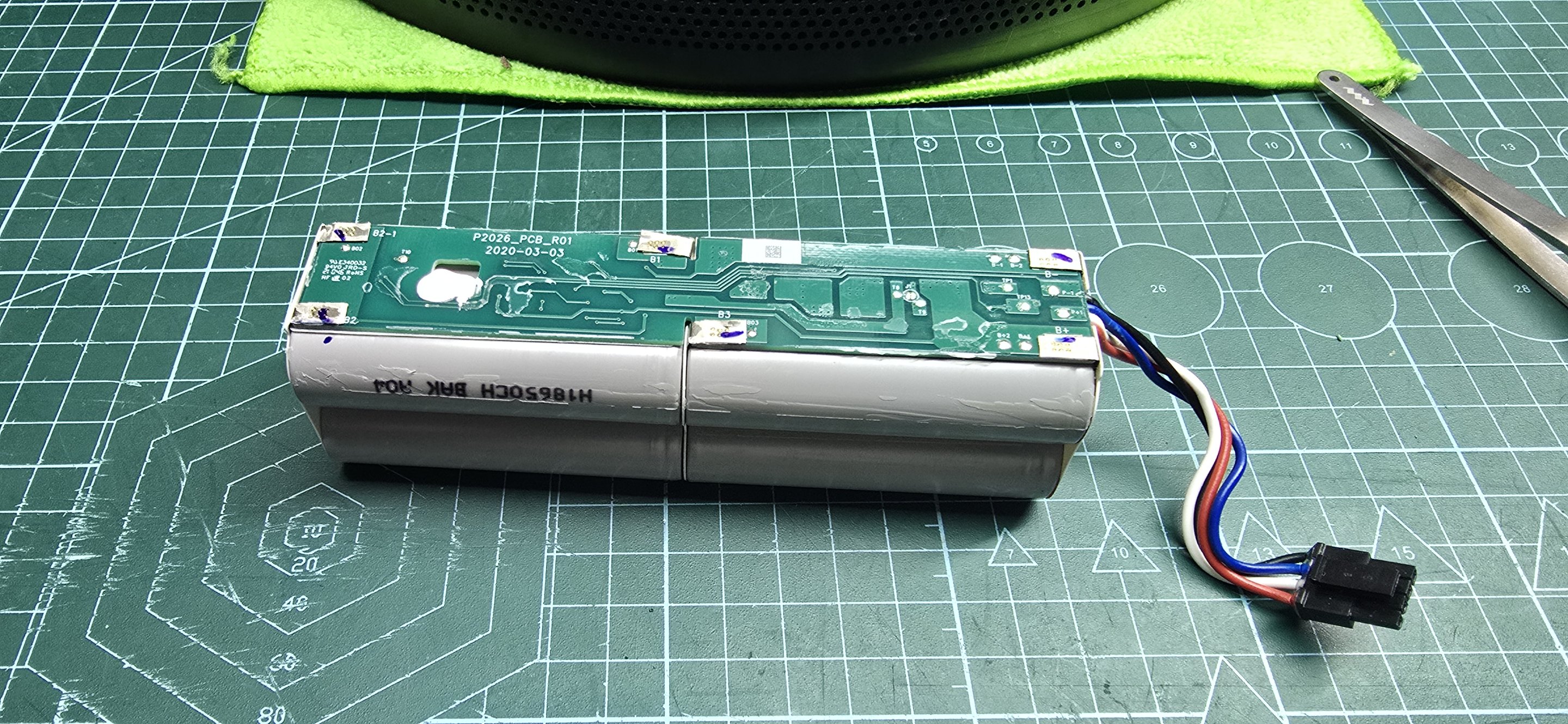

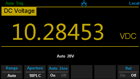

İlk ölçümde batarya çıkışında 10.28 V okudum. Bunun üzerine bataryayı sökerek detaylı ölçüm yaptım.
Hücrelerin tamamı 3.6 V seviyesindeyken bir hücrenin 2.75 V değerinde kaldığı tespit edildi. Bu hücreler arası dengesizliğin, batarya koruma devresinin devreye girerek robotu koruma moduna almasına neden olduğu kanaatindeyim.

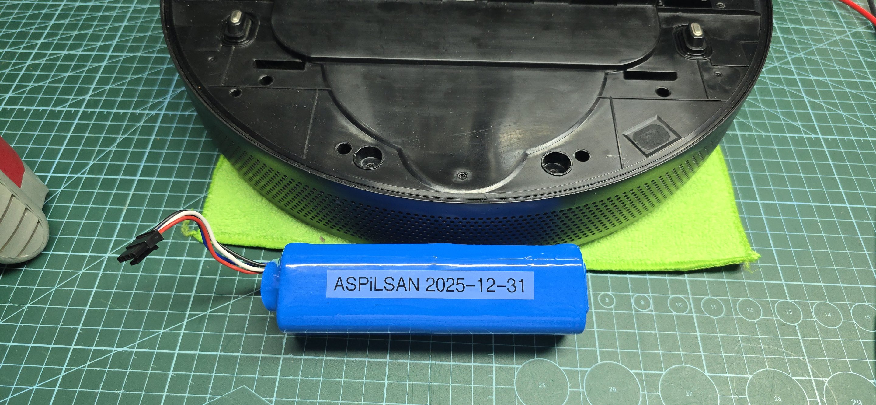

Şimdi tüm hücreleri yenileyerek tekrar deneme yapmayı planlıyorum. Neyse ki elimde yeterli sayıda Aspilsan yedek pil bulunuyor.
Aslında bir önceki cihazdan kalan piller hala elimde mevcut. Ancak bunları kullanarak kısa süre içinde tekrar sorun yaşama riskini almak istemiyorum. Ayrıca bu durum güvenlik açısından da potansiyel olarak tehlikeli olabilir.

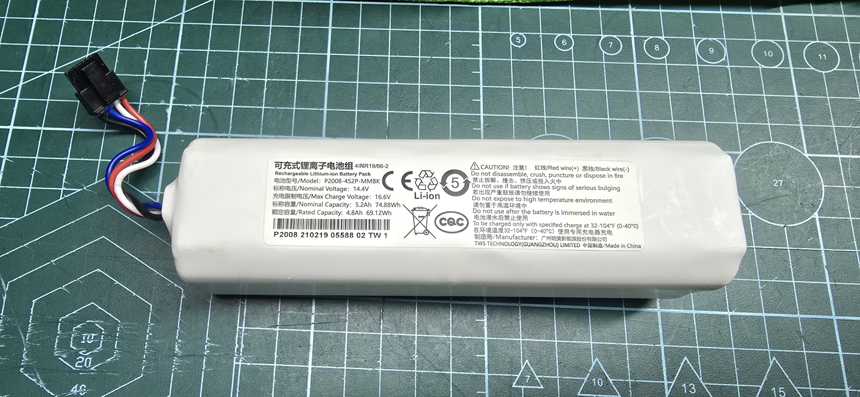

Hücreleri gruplandırmak için gerekli ölçümleri yaptım. Ardından puntalama işlemini gerçekleştirdim ve ek güvenlik sağlamak amacıyla fazladan bir katman daha izolasyon ekledim.
Elbette hücrelerin izlenebilirliği açısından etiketleme işlemini de ihmal etmedim.

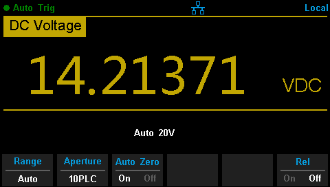

Pil grubunu ölçtüğümde hücrelerin dengeli olduğunu ve paket çıkışında toplam 14.21 V gerilim elde edildiğini gözlemledim.
Yeni (sıfır) Li-ion hücrelerin genellikle %70–80 şarj seviyesinde sevk edildiği düşünüldüğünde, bu değer normal aralıkta değerlendirilebilir.

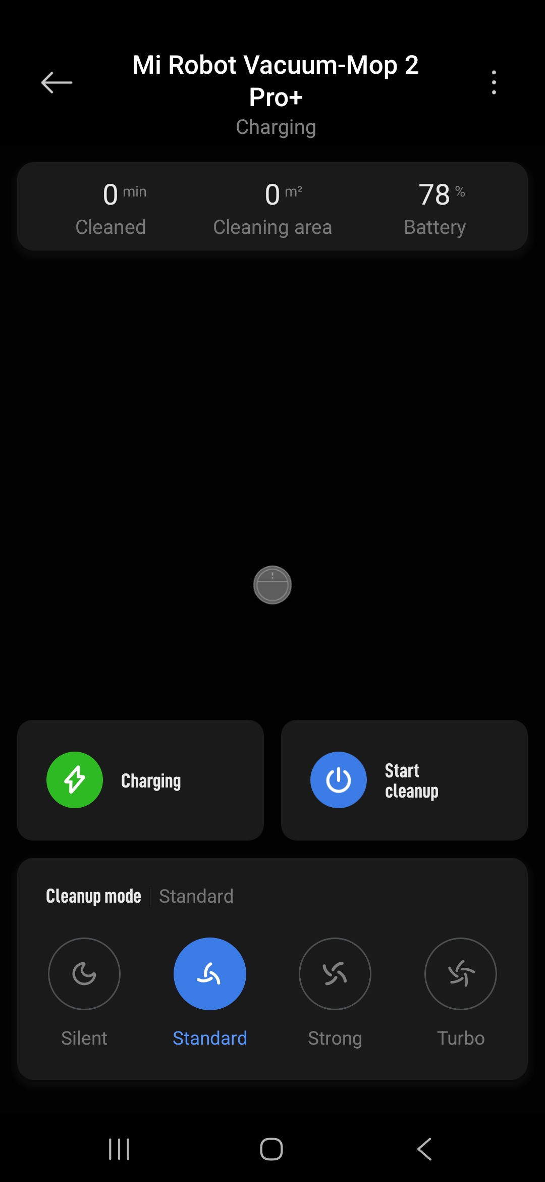

Son olarak cihazı istasyona yerleştirip reset işlemini gerçekleştirdim. Fabrika ayarlarına döndükten sonra Mi Home uygulaması üzerinden kurulumunu tamamladım.
İlk aşamada pil seviyesini %77 olarak gösteriyordu. Robot sesli geri bildirim vermeye, şarj almaya ve normal şekilde çalışmaya başladı.

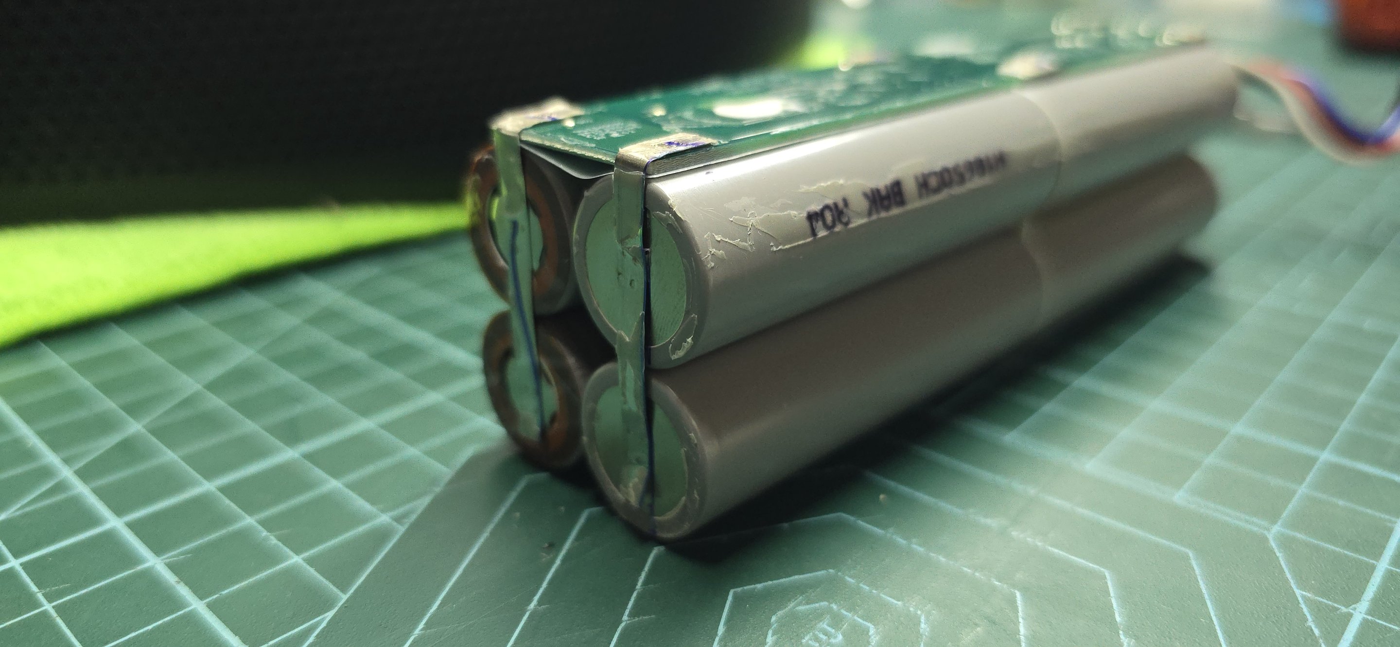

Bu arada bilgi için şunu da ekleyeyim:
Pil grubunda bir tane pil arızalandığı için bütün grup çökmüş.
Pilleri ölçtüğümde yaklaşık 40 mΩ iç direnç ve 3,6 V civarında gerilim okuyorum. Ancak bir tanesi tamamen arızalı. Doğal olarak aynı gruptaki pil de 2,7 V gerilim ve 35 mΩ direnç gösteriyor.
Pillerin datasheet'i, iç direncin 35 mΩ ya da küçük olması gerektiğini söylüyor, fakat yine de çalışmasını beklerdim.
Ölçümlerin miliOhm muhtemelen. 40 miliOhm da anormal bir değer değil lityum iyon pil için. Muhtemelen o akünün sorunu farklı.
