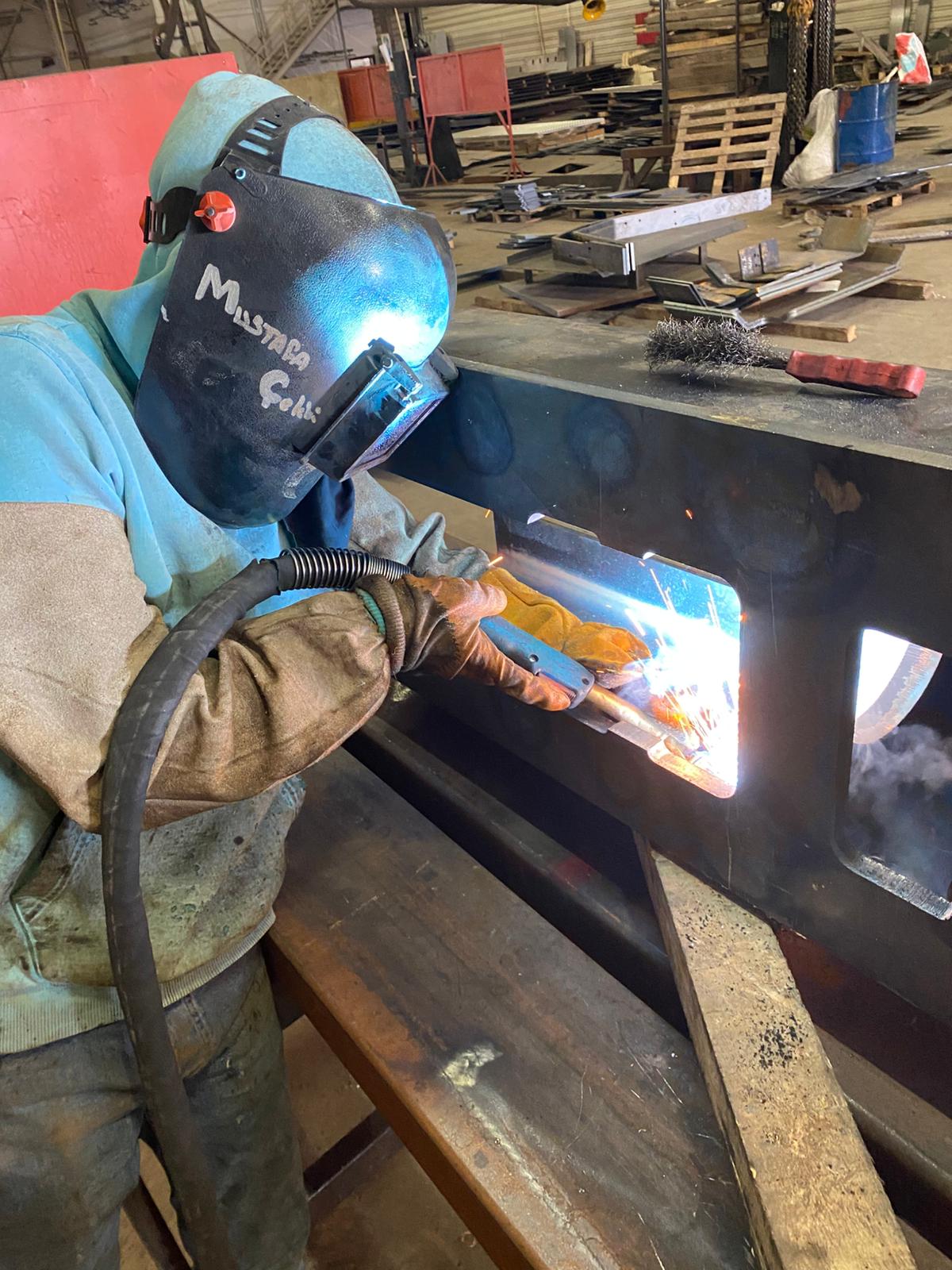

Tam açılımı Metal Inert Gas olan MIG kaynak yöntemi, kaynaklı imalat sektöründe oldukça yüksek kullanım oranına sahip bir ergitme esaslı ark kaynağı türüdür. Sektör içerisinde yaygın adı gaz altı kaynak yöntemi olarak bilinir. Uluslararası standartlarda GMAW (Gas Metal Arc Welding) adıyla da geçer.
İlgili yöntemde, kaynatılacak hammadde metalinin kalitesine göre kullanılacak sürekli tel elektrotlar değişkenlik gösterir. Bunlar genel olarak SG1, SG2, SG3, Aristorod 63 ve özlü tel gibi gaz altı kaynağa özel tel çeşitleridir. Örneğin demir esaslı malzemeler için bu teller kullanılırken, krom esaslı malzemelerde 316, 316L, 316Cb gibi teller tercih edilir.
Seçilecek telin ve kaynatılacak malzemenin çeşidine ve kalitesine göre inert gaz seçimi yapılır. Bu gazlara örnek olarak saf argon, helyum, karbon dioksit veya bu gazların karışımları verilebilir.
MIG kaynak yönteminde ark, kaynak teli ile kaynatılacak malzemeler arasında oluşur. Bu ark sonucu ortaya çıkan yüksek ısı ile metaller birbirine kaynar ve imalat tamamlanır.
Adım adım çalışma prensibi:
- Kaynak makinesi içerisindeki makaradaki tel, sabit hızla kaynak bölgesine beslenir.
- Tel ucu ile metal arasındaki ark boyu (mesafe) sabit tutulur.
- Elektrik akımı bu noktada 3000–6000 °C arasında yüksek ısı üretir.
- Ark bölgesine gönderilen inert gaz, atmosferdeki oksijen, azot ve su buharının kaynak banyosuna girmesini önler, böylece metalin oksitlenmesi engellenir.
- Erimiş metal banyosu soğuyarak katılaşır ve iki parça arasında metallik bir bağ oluşur.
Avantajları
- Yüksek kaynak hızı: Sürekli tel besleme sayesinde kesintisiz çalışma imkânı.
- Temiz dikiş: Cüruf oluşmaz, temizlik ihtiyacı minimumdur.
- Her pozisyonda kaynak: Yatay, dikey, tavan gibi farklı konumlarda uygulanabilir.
- Geniş malzeme yelpazesi: Çelik, paslanmaz çelik, alüminyum, bakır ve alaşımlarında kullanılabilir.
Dezavantajları
- Rüzgâr hassasiyeti: Açık alanlarda koruyucu gazı rüzgâr dağıtabilir.
- Ekipman maliyeti: TIG’e göre daha ucuz olsa da örtülü elektrot kaynağına kıyasla pahalıdır.
- Kalın malzemelerde sınırlamalar: Çok kalın parçalar için ön tavlama gerekebilir.
Uygulama Alanları
- Otomotiv endüstrisi (gövde parçaları, şasi birleştirme)
- Gemi ve uçak yapımı
- Basınçlı kap imalatı
- Metal mobilya üretimi
- İnşaat çelik yapılar
