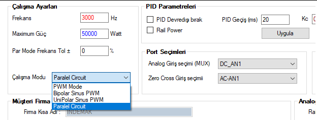

Entegrelerin parça nolarından da baktım. Dediğim gibiler. Makine dijital kontrollü. Igbt'leri kontrol eden sinyal mcu'dan geliyor, primer akımı da akım trafosundan analog devrelerle filtrelenerek mcu'ya geliyor, voltaj geri beslemesi de aynı şekilde mcu'ya geliyor.
step motorda da kaynakta çizgi çizgi iz olabilir belki, tık tık gidiyor ya.
Stepperi da redüksiyonla kullanacağım. Adım kesikli hareketin etkisinin kaynakta görünmesi mümkün değil. Devir geri beslemesiyle dc motoru mcu ile kpntrol etmek mümkün ama stepper ile hız kontrolü çok daha kolay ve isabetli.
Kontrol kartını olduğu gibi kullanıp ekranı, tuşları ve enkoderi değiştirmeyi düşünüyorum. Bluepill ile yapılır gibi geliyor. Ama karttaki arm mcu 5v çalışıyor. Bu sıkıntı olabilir. Yarım kalmış 1-2 işim var sonra 1 haftamı buna ayıracağım. Ya nasip.
Bana SPWM bipolar Çalışan bir sistem gibi göründü.
Scopta görülen frekansın 2 katı olarak çalışır.
İki PWM eşit olduğunda hiç çıkış vermez.
PWM ler arası farklarda çıkış verir.
Epey bi çalışmalarım olmuştu yöntem ile.

Şu anda uğraşıyorum devre şemasını çıkarmaya.

Devre şemasını çoğu bileşenin değeriyle beraber kağıda çıkardım. Topoloji çıkış kondansatörü dışında tam olarak aşağıdaki gibi. Akım geribeslemesi primerden akım trafosuyla alınmış...

Bunu atmega ile yapmaya çalışacağım. 40KHz iki pwm sinyalini 8 bit tmerlarla üreteblirim. ADCyi de 8 bit okrum 20KHz örneklerim. pid'i de int aritmetikle yapmaya çalışırım. Gaz ve motor hız kontrolü için modladığım kartı kullanırım.
Bluepill düşünmüştüm ama orijinal kartı 5 volt ve bu kartı büyük ölçüde olduğu gibi kullanmak istiyorum. 3.3V için analog devreleri değiştirmem gerekebilir. Bir de stm32/bluepill öğrenmeye çalışmak işi bitirmemi çok zorlaştıracak.
8 bit atmega'nın malum kısıtlarıyla bu iş yapılamaz mı? Çarşamba günü üzerinde çalışmaya başlayacağım, atmega ile uğraşmak beyhude diyen varsa bugünden gerekli parça siparişlerimi vereyim.

:) Yok öyle yapmayayım. Bugün tek timerla trafoyu sürecek 2 pwm sinyalini de ürettim. Bu 2 pwm'yi tam olarak simetrik üretebiliyorum ama ufak bir sorunum var. Duty 40KHz'de güvenilir olarak ancak %90 olabiliyor. Bu da interrupt latency ile ilgili bir kısıttan. Bilmediğim bazı şeyler var.
Half bridge converterda dead time ne kadar olabiliyor? Yani mesela gate trafosuyla sürülürken %49 bir taraf, %49 diğer taraf sürülebiliyor mu? Yoksa bunun pratik bir sınırı mı oluyor? Aşılmasa iyi olur denebilecek bir sınır var mı?
Fırsat olursa yarın akşam kontrol döngüsü için bir şeyler deneyeceğim, döngünün çevrim frekansı ne olacak/olabilecek görmek için.

Comlementary vb. Modül yok. Normal phase correct pwm sinyali üretiyorum. Pwm'nin düşen kenarında tetiklenen kesme ayarladım. Bu kesmede de pwm sinyalini iki kanal arasında çevirecek bir çokışı değiştiriyorum. Yani aynı sinyali sırayla iki tarafa veriyorum. Dead time bundan dolayı belli bir yere kadar yükseliyor düşebiliyor.
Mevcut tasarim icin ongorulmus olu zamandan daha uzun olu zaman verirsen atiyorum eskiden 60A veren ayarda simdi 58A verir. Cok sorun edilecek bir sey degil max akim degeri bir miktar dusebilir.
