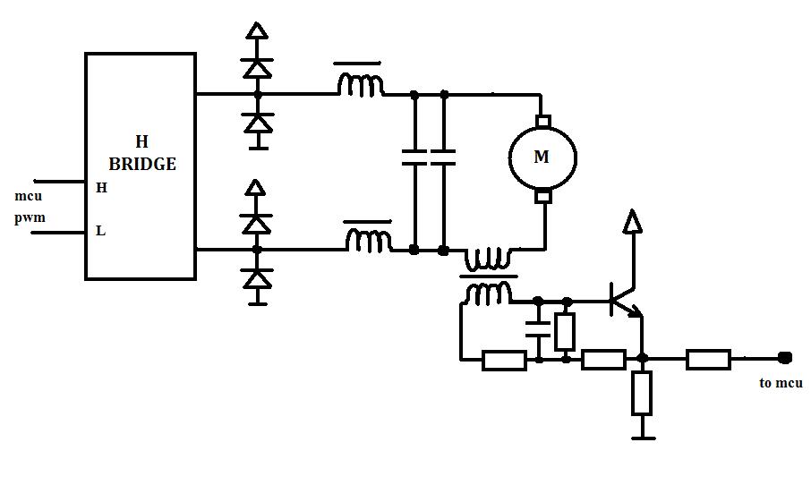

Pwm kapture var onunla yapsaydın çok daha mükemmel olurdu , o şekilde ilk sayfadaki gibi miknatıs hal sensör ile bile hasaplanır , motor saniyede 60 tur atsa saniyede 60 defa pid kontrolu yapmış olacaktın , ama video gayet yeterli görünüyor.
Bu şekilde enkodersiz motor dönüş bilgisi alınabilir.
37345 eklentisine bak
Haklısın ilk sayfadaki mıknatısı input capture yakalamayı düşünerek yapmıştım. Ama sonra kaynak yaparken smps'i kontrol etmek için daha fazla zaman kalsın diye süreyi değil de sinyal sayısını ölçerek kontrol etmeye karar verdim. Sebebi input capture ile sinyal yakalandığında, sinyal periyoduyla devir arasında ters orantı olması. Devir verisini elde etmek için daha fazla ve daha maliyetli( bölme işlemi, float değişken vb.) işlem yapacağımı düşünmüştüm. Bu kaygı yersiz de olabilir.
Birim zamandaki sinyal sayısını kullanınca, devir ile ölçtüğüm sinyal arasında doğru orantılı ve lineer ilişki oluyor, daha az hesapla kontrol döngüsünü tamamlarım diye düşünmüştüm. Bu yüzden enkoderdeki kanal sayısını arttırmaya çalıştım. Eğer uygulamada devir kontrolünü beğenmezsem dediğin gibi input capture ile sinyal periyodundan devir hesaplayacağım.
Şemadan nasıl motor devri okunur anlamadım. Transistörü süren trafo devir sinyali değil de PWM sinyalini yakalar gibi geldi bana.
Çift polarizyonlu buck konverter işte , kondansatörlerden sonra pwm den arınmış +-dc voltaj oluşur güç kaynağı gibi.
BU yöntemle ac sinus güç kaynağı da yapılabilir.
Yapacağım makinada sarjlı vidalama motoru kullanacağım bu motor en çok 5v da çalışır, 15v besleme ile rahatlıkla 5v motor sürülebilir bu mantıkla.
Hem igbt sürmede hem de motor sürmede bu entegreyi kullanmayı düşünüyorum 5A imiş
Transistörü süren trafo komutatörün gürültüsünü veriyor çıkışa o zaman, doğru mu?
