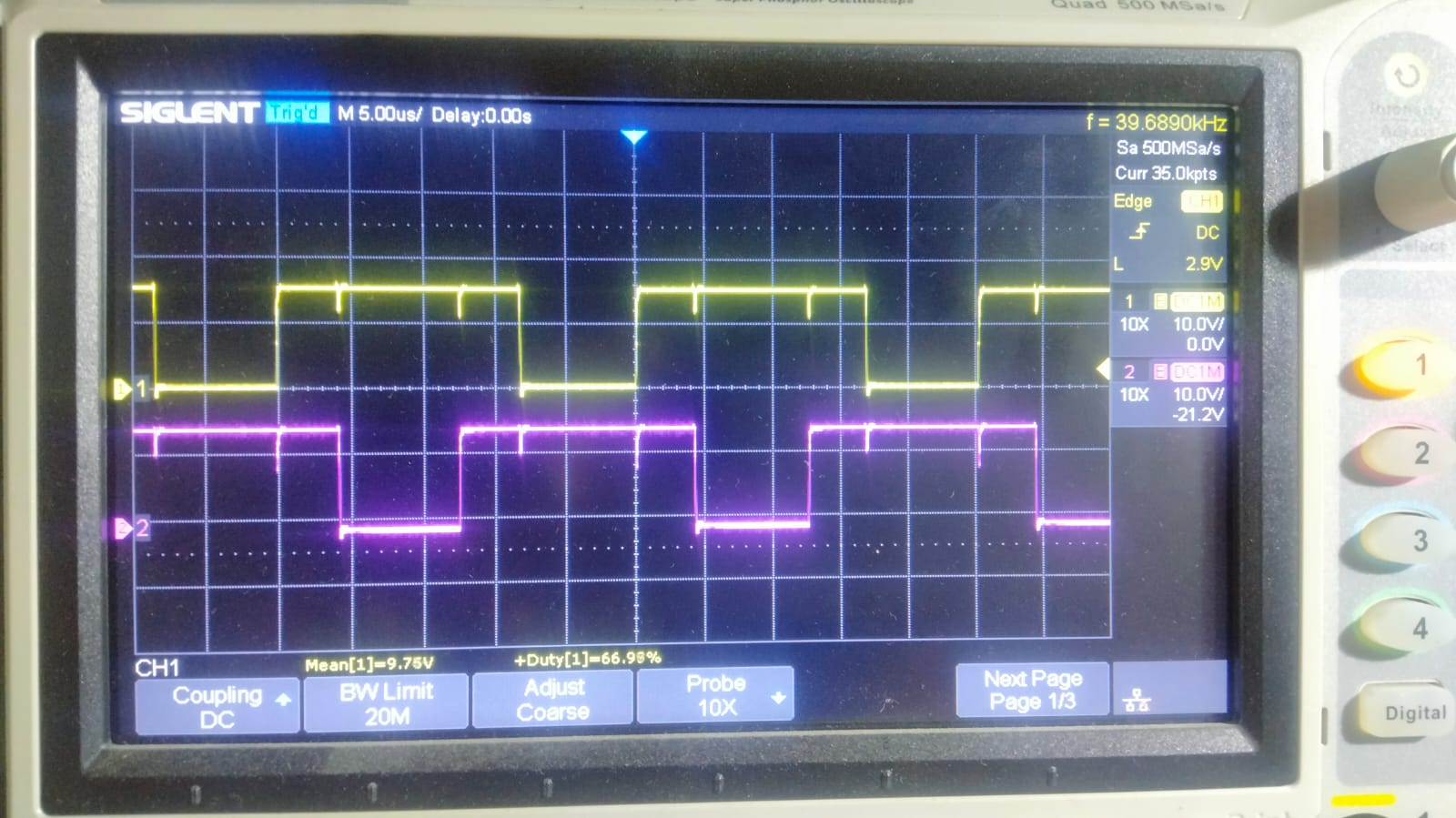

Pwm çıkışlarını probladım. Bütün modlarda aynı şekilde, %66 duty 40 KHz çıkış veriyor. PWM 0V-15V, PWM beslemeleri sanki half bridge inverter IGBT'lerini kontrol ediyor gibi görünüyor. Gerçi %66 duty sürülmez herhalde, belki de kartta bu sinyali tersleyen bir yapı vardır. Yarın güç katını da söküp inceleyeceğim.

Duty %66 okumuştum ama bu doğru değil. Aslında PWM sinyalleri %66,xx ama gate trafosunun bacaklarına geldiklerinden trafoda oluşan duty iki yönde %33,xx.
Aslında math fonksiyonuyla iki sinyali birbirinden çıkaran bir trace çizdirsem daha anlaşılır görünecekti. Ama o sırada inverter kartını incelememiştim.
Bu grafikten zaten anlasiliyor. Sinyallerden birisinin low oldugu bolumde IGBTler suruluyor. High olduklarinda ise off oluyorlar.
Peryod yaklasik 5 kare. On suresi yaklasik 1.6 kare 1.6/5=0.32 %32 ile surulmusler.

Verdiğin resimdeki sinyaller gate trafosunu süren 15V full bridge sinyali , AC sinyaldir DC değil , sen gnd ye göre osilskopda baktığın için garip görünüyor ama iki ucunu bağlayıp tek kanal baksan hemen anlaşılır.
Kart üzerinde 8 bacaklı smd entegreler push pull çıkışı olan driver engeresidir ikisini kullanınca full bridge oluyor.
Ama bu sinyal başka bir 8 bacak entegreden (uc3845 gibi) geliyor olabilir eğer öyle ise işin kolaylaşır , bu makina mcu kontrollu olamaz onu dünyada ilk ben yaptım :katil2: . Entegelrin numaralarını yazasana, yada daha yakın bir çekim iyi olur.

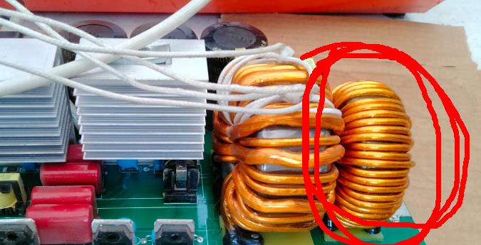

Bu bobin dikkatimi çekti bu bobin nereye bağlı çıkış için telleri ince , yada mig kaynağı için çok yüksek amper gerekmiyor çünkü uzun süre kullanımda yanar.

İşaretlediğin bobin 3 tel paralel olarak sarılmış indüktör. İnverter kartında entegre yok, kontrol kartında opamp bile yok.
