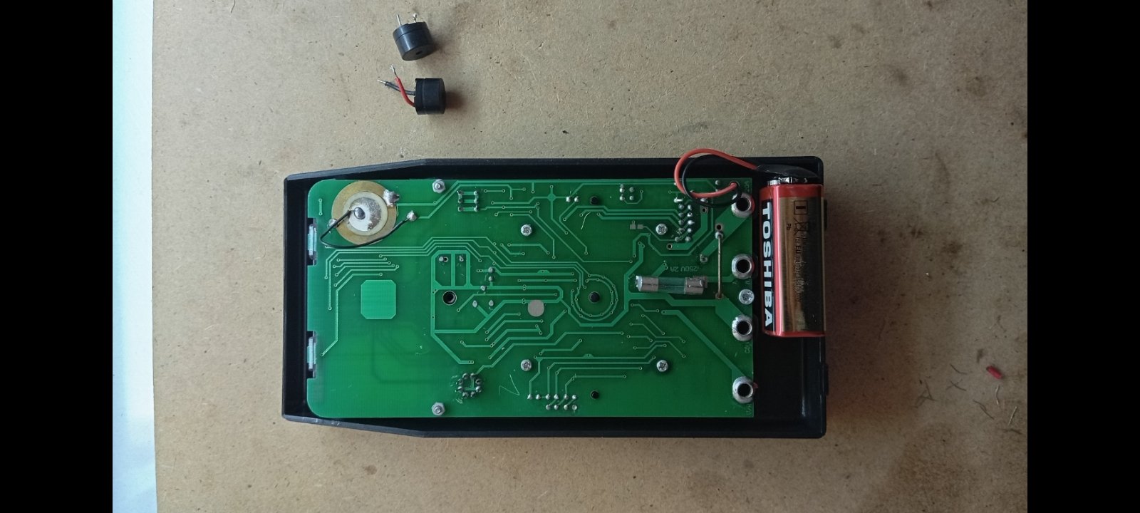

Merhaba Arkadaşlar. Multimetrenin buzzerinden çok az ses çıkıyor. Pille alakası yok.
Bu buzzerin yerine anakartlardaki buzzeri taktıgımda tuhaf ince ses çıkıyor. Ölçü aleti buzzeri aktif oldugunda 4.5 v geliyor.
    155.8 KB · Görüntüleme: 160
Resimdeki piezo buzzer pasif olabilir.
Aramalardan PC'de kullanılan buzzerin pasif olma ihtimali var, ama elektromanyetik türünden olabilir - bu buzzer'ler daha çok akım çekerse, multimetrenin peizo buzzer devresinin çıkış güçü ona yetmeyebilir.
Multimetrede kullanılan piezo pasif.
Bazen piezolar BJT ile yapılmış jeneratörün parçası olarak bağlanır (bu durumda PC buzzer'i ile değişmesi mümkün değil) ve resonans frekansında çalışır, veya bağımsız jeneratörün çıkışından sinyal verilir ( bu durumda PC buzzerin çalışması için piezoyu çalıştıran devrenin çıkış empedansı buzzer için yeterince düşük olmalı). Ayrıca, buzzer ile piezo frekansların arasında fark buzzerin çıkış güçünü de etkiler.
