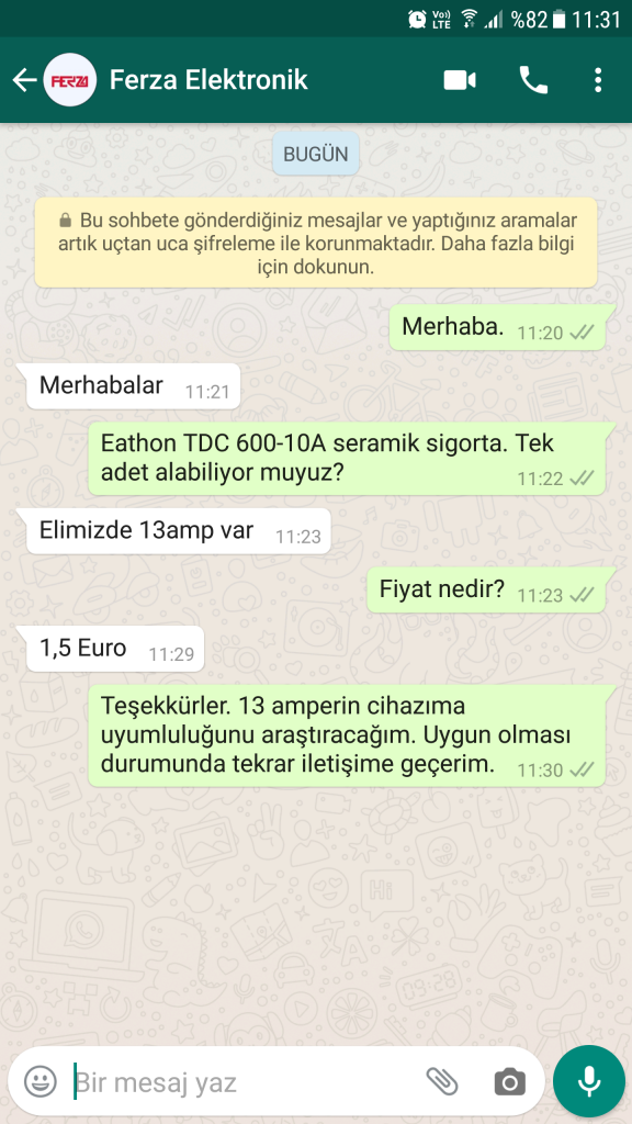

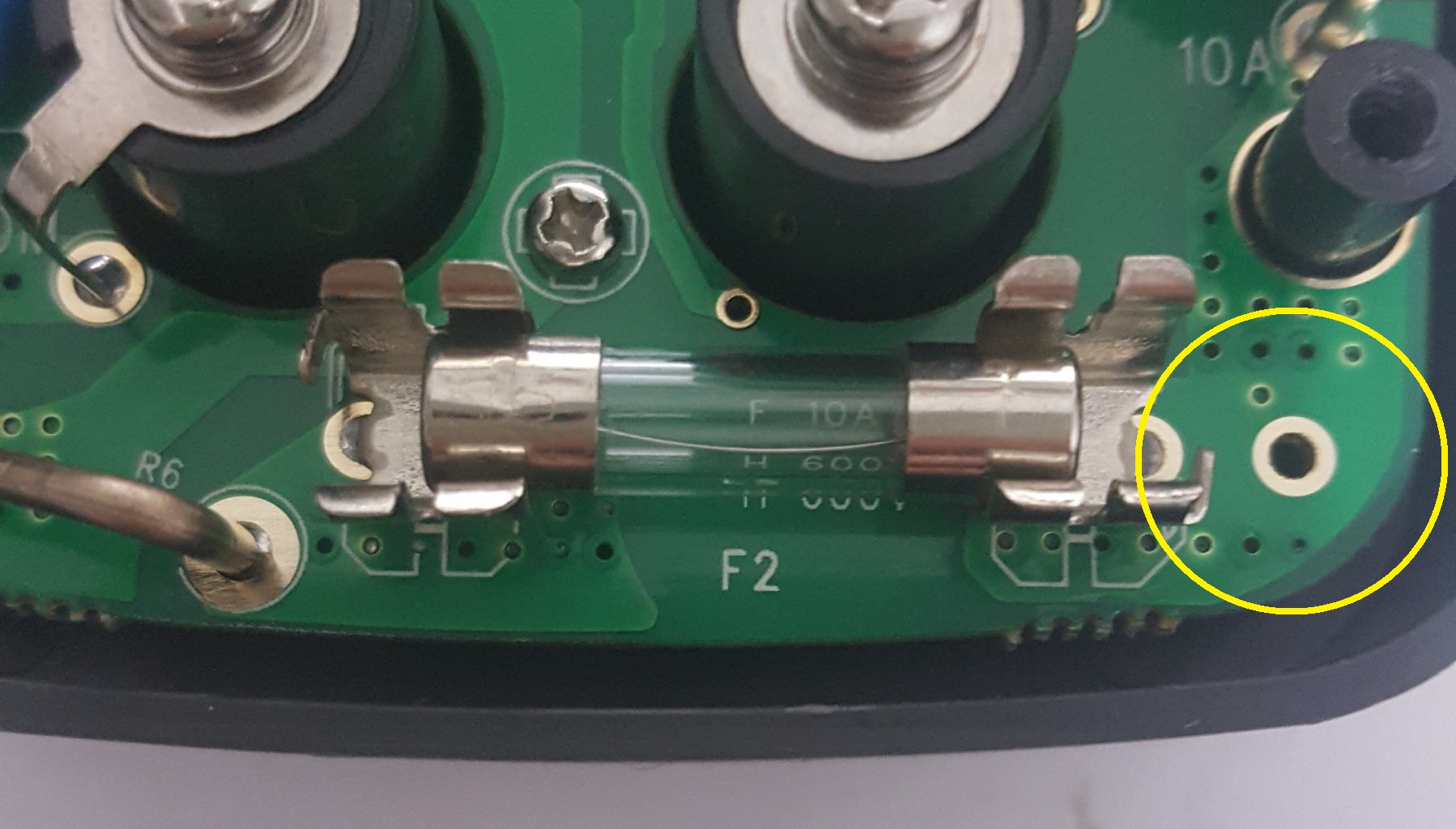

Benim Ut139c'nin neden amper ölçmediğini araştırırken içindeki 600v 10A seramik sigortanın atmış olduğunu gördüm. Aynısından araştırırken sadece bir firmada 13 amper olanını buldum.
Benim cihazıma olmayacağı konusun da düşüncem ağır bassa da emin olmak için buradan sormak istedim.

Whatsapp tan konuşmamız bu yöndeydi. Dün ben arayıp bu günde sen arayınca belki benim arattırdığımı zannedip kurtulmak için yok demiş olabilir abi.
Türkiye Distribütörü kartal otomasyon imiş. Sigortanın resmini gönderdim whatsapp dan. bakıp dönecekler.
Çözüm gözümüzün önünde farketmiyoruz :D Adamlar sigorta yuvası için opsiyon koymuşlar. Yuvayı söküp bir yana taktınmı artık oraya 32 mm sigortaların girebilmesi lazım. İstediğin özellikte 32 mm sigorta da bulunur herhalde.

Yazdım kartal otomasyona bakalım. Olmazsa öyle yaparız.
500V uygundur. Zaten dün UT61E ye bakınca onda hepten 250V luk sigorta kullanmışlar :)
Kartal Otomasyondan da olumlu yanıt gelmedi. Ellerinde yokmuş. Son çare Hatfon dan alıyorum 6x32 sigorta.
