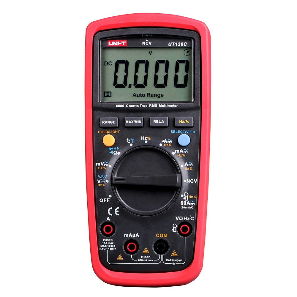

Benim denediğim, elektronik uygulamaları için gereken tüm ihtiyaçları yeterli seviyede karşılayan, ve benim önerdiğim başlangıç seviyesi multimetre UNI-T firmasının UT-139C multimetresi. Bugün itibarı ile fiyatı 330 TL gibi.
Merak ettim.
Cihazın 2 fiyatı var
Kalibrasyonlu olursa 200 lira daha pahalı.
Bu cihazlarda kalibrasyon mu oluyor. Programlanabilen bir cihaz mı yani?
GEREK KALMADI GOOGLE'DA ARATINCA, SİZİN İNCELEMENİZE VE KALİBRASYON KONUSUNDAKİ CEVABINIZA RASTLADIM.
Kalibrasyonlu alırsan, yanında bir sertifika veriliyor ve o sertifika da cihazın dokümanlarında belirtilen performans/tolerans değerlerinin doğru olduğunu teyit ediyor. Yoksa kimse bu cihazın içine müdahale edip daha doğru ölçmesini sağlamıyor.

Cihazın tolerans ve teknik özellikleri hakkaten çok iyi. Bu açıdan UT139C ye kafa tutabilecek bir cihaz.
Ama güvenlik ve koruma devresi anlamında oldukça zayıf. Şebeke voltajları ile çok haşır neşir olmamak lazım bununla. Ve baktığım kadarıyla sadece Çin'den alınabiliyor, Türkiye'de bunu satan bir yer yok. Bir de prob soketleri son derece adi metal yüzüklerden yapılmış, prob jakı da ortadan yarık tarzda. Bunlarla iyi temas elde etmek çok zor ve zaman geçtikçe daha da kötü hale gelir. Bir de o arka planı kara, yazılar beyaz ekrandan kullanılmış. Bunun anlamı, pil ömrü çok kötü olur. Bu sorun başka multimetreler ile de bilinen bir sorun. ANENG AN8008 fiyatına göre çok iyi bir multimetre iken, onun yeni modeli ANENG Q1 da da bu kara ekrandan kullanılmış ve pil ömrü bayır aşağı gitmiş.

Eğer bütçe vahim ise, Çin'den AN8008 getirt. Veya biraz daha para biriktirip UNI-T nin UT139C sini al, bu multimetre pişman etmez.
