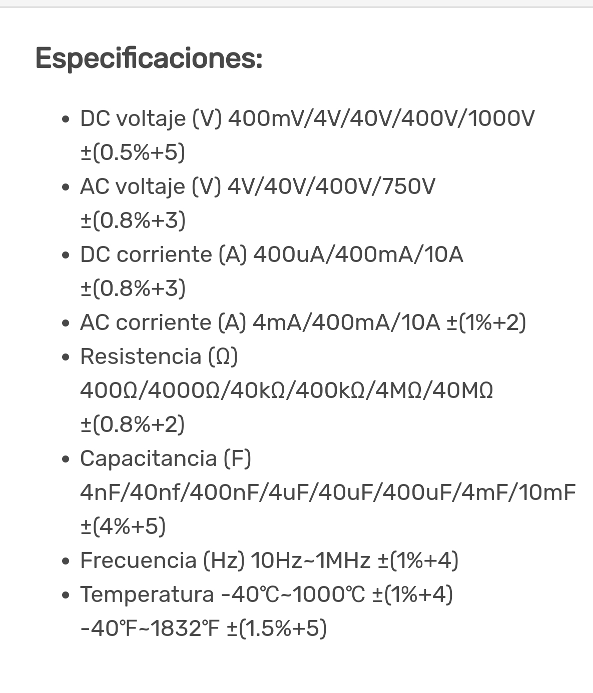

tt Technic my 64 Multi metre Alaçam yardımcı olur musunuz aynı değerde başka tavsiyesi olan varm
Özelliklerini kuşbakışı bakınca dikkatimi çekenler (kendim kullanmadım)
Direnç ve kondansatör ölçüm töleransları çok kötü
Manual kademe seçimi gerekiyor
Çok yüzeysel amatör kullanım için uygun olabilir, ama hem çözünürlük hem de töleranslar kötü olduğu için yapılan ölçüm ile ilgili hep bir şüphe olacaktır.
Hmm sadece türk sitelerinde satılan bir cihaz gibi duruyor. Yabancı kaynaklarda hiç adı geçmiyor. Mastech'in My64 modeli var, belki de bunun daha alt seviye komponent kullanılarak fiyat kırılmış versiyonu olabilir. İşin kötü tarafı, Mastech MY64 için de bir inceleme göremedim.
Ama cihazin devre şeması var :D
Herhalde n11 den veya hepsiburada'dan baktın özelliklerine. Orada hakkaten direnç ölçümü için %5 tolerans verilmiş. Ama Kartal otomasyon'un sitesinde daha ayrıntılı ve mantıklı bir şekilde listelenmiş teknik özellikler, ve buradaki bilgiye göre sadece en üst kademe olan 200 MΩ kademesinde tolerans %5. Diğer kademelerde tolerans %0.8. Ama kapasitör ölçüm toleranskı hakkaten kötü.
Evet kartal otomasyon daki bilgiye göre bu Mastech'in My64 ünün fason üretilmiş hali.
Mastech ile sıcaklık probu pakete dahil ama TT Technic de K tipi sıcaklık probunu ayrı olarak almak gerekiyor. Çok kısıtlı bir multimetre tabi, manuel kademe olması da kullanımını zorlaştıran birşey. Transistör ölçüm özelliği de konmuş, ama bence hiçbir işe yaramayan birşey. Zaten o konnektöre transistörün doğru temas ettiğini garantilemek bile çok zor.
Ama fiyatı çok uygun ve herkes de bakıyor buna. Olmazsa bir tane alayım ve incelemesini yapayım. En azından sınırlarını belirlemiş oluruz ve ona göre herkes karar verir işine yarar mı yaramaz mı diye.

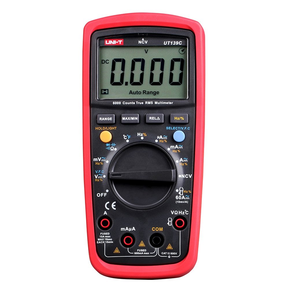

Benim denediğim, elektronik uygulamaları için gereken tüm ihtiyaçları yeterli seviyede karşılayan, ve benim önerdiğim başlangıç seviyesi multimetre UNI-T firmasının UT-139C multimetresi. Bugün itibarı ile fiyatı 330 TL gibi.
