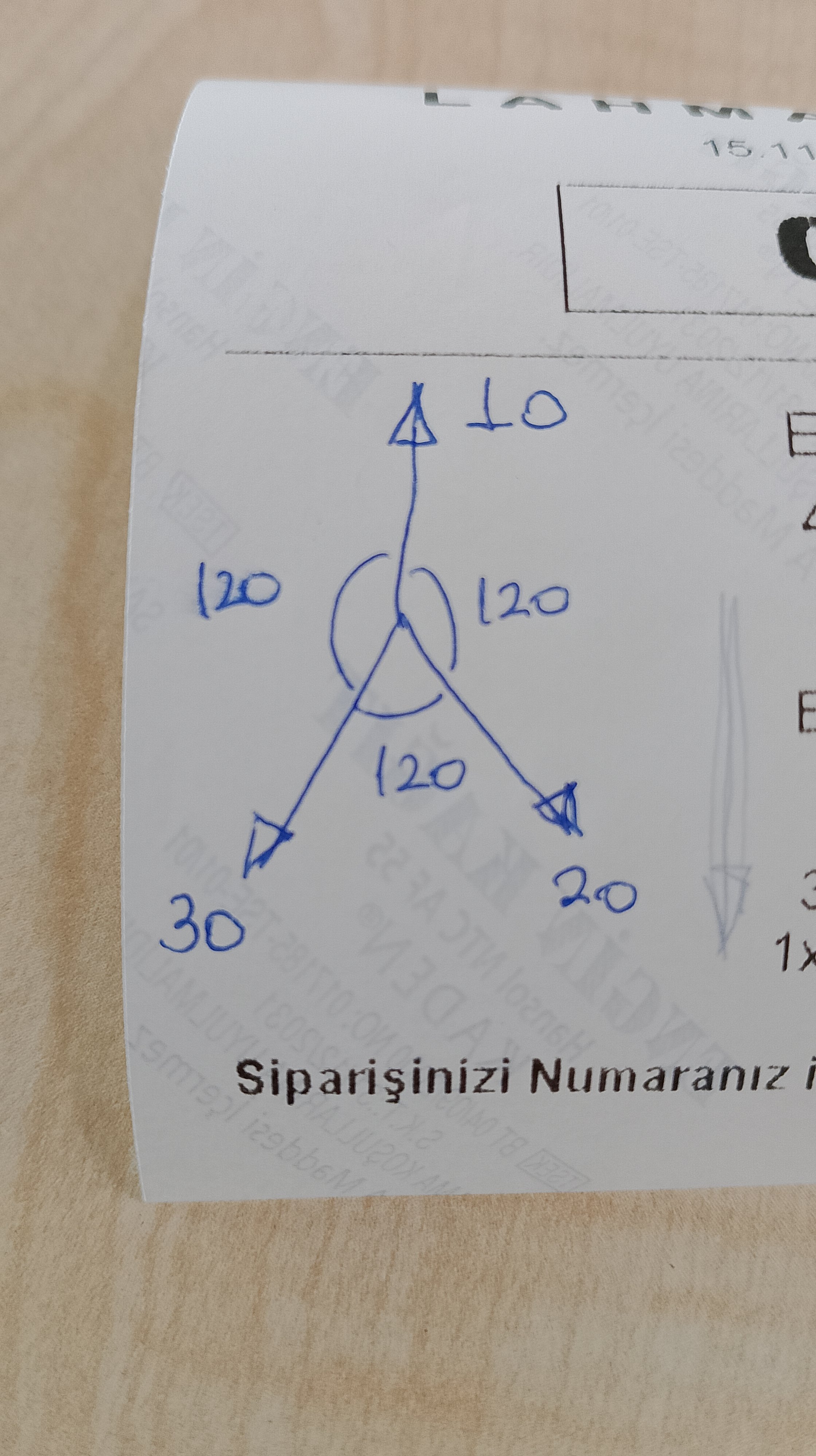

Örneğin, A fazındaki akım 10 amper, B fazındaki akım 20 amper ve C fazındaki akım 30 amperdir.
Bu durumda nötr'den geçen akım değeri 17,3 amper olacaktır.
Hiçbir açı değeri olmayan akımı baz alsak bile fazlar arasındaki 120 derecelik açı farkı akım değerine göre yapılan hesapta değişmezki. Yani hesabın fazlar arası 120 derece hesapla başlaması lazım.

Senin açıların tutmıyor hocam. Hesap buna göre olmalı .
Senin açıların tutmıyor hocam. Hesap buna göre olmalı .45101 eklentisine bak
Hocam burada açıkladığım konu nötr'den geçen akım kaç amper olur. Sinüs acısı su derece, kosinüs bu derece, tanjant şudur demiyorum. Sahada buna ihtiyacım yok. Elimde 3 fazın akım bilgisi varsa ihtiyacim olan değer nötr'den geçen akımı nasıl bulurum, hesabını nasıl yapabilirimin yolunu veriyorum. Nötr'den geçen akım sonucu kesinlikle doğrudur.

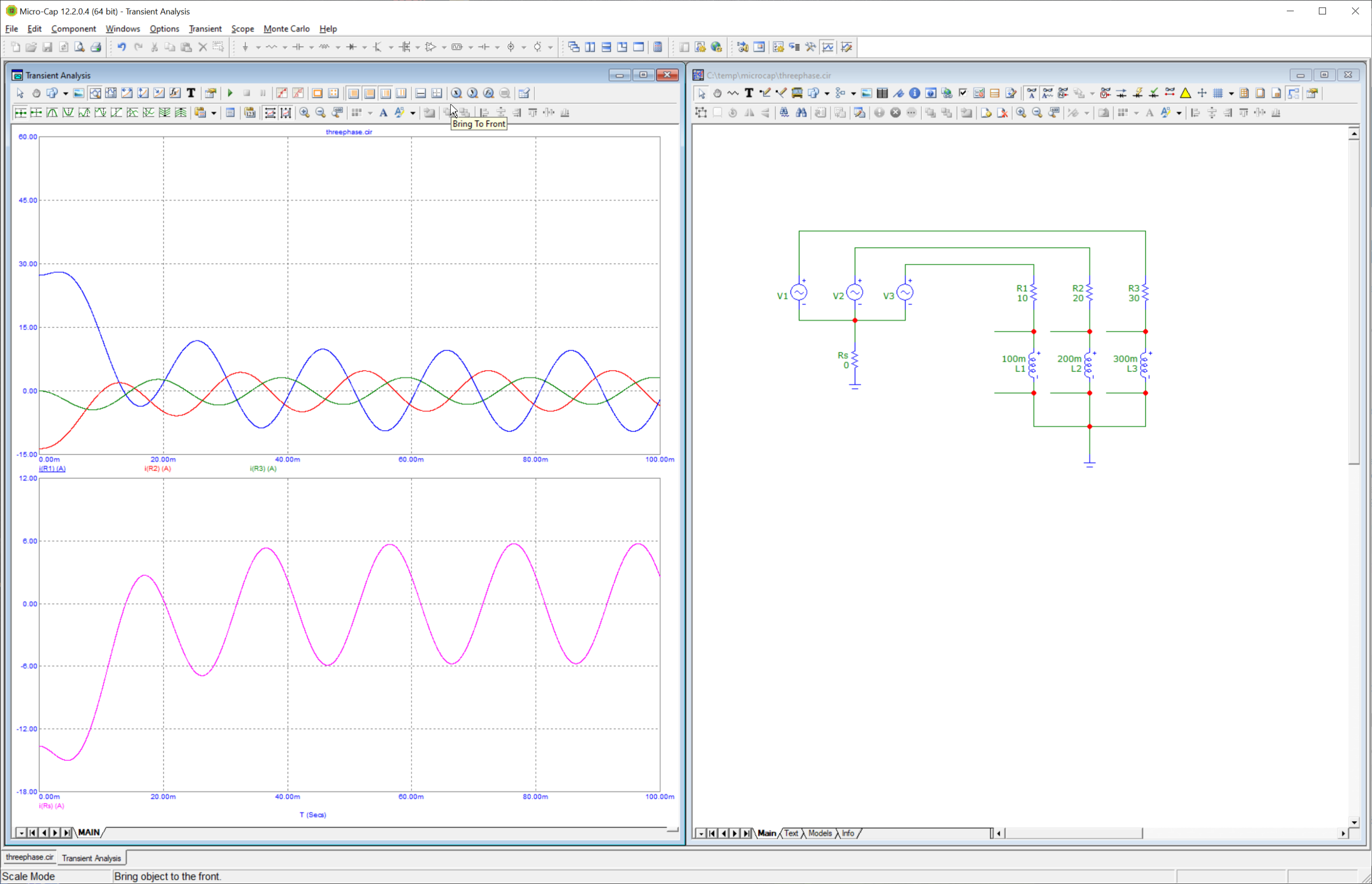

Önce şunu netleştirelim. ANLIK nört akımla veya akımın belli bir zamandaki faz açısı ile ilgilenmiyoruz, oturmuş bir devredeki RMS nötr akım ile ilgileniyoruz.
Nötr akım hesabını da MATLAB'e yaptırıyorum. Simualtörden direnç akımlarının pik değerlerini alıyorum. RMS olarak hesabı yapıyorum. sonra sonucu pik değere çeviriyorum ve simulatörün gösterdiği nötr pik akımı ile karşılaştırıyorum

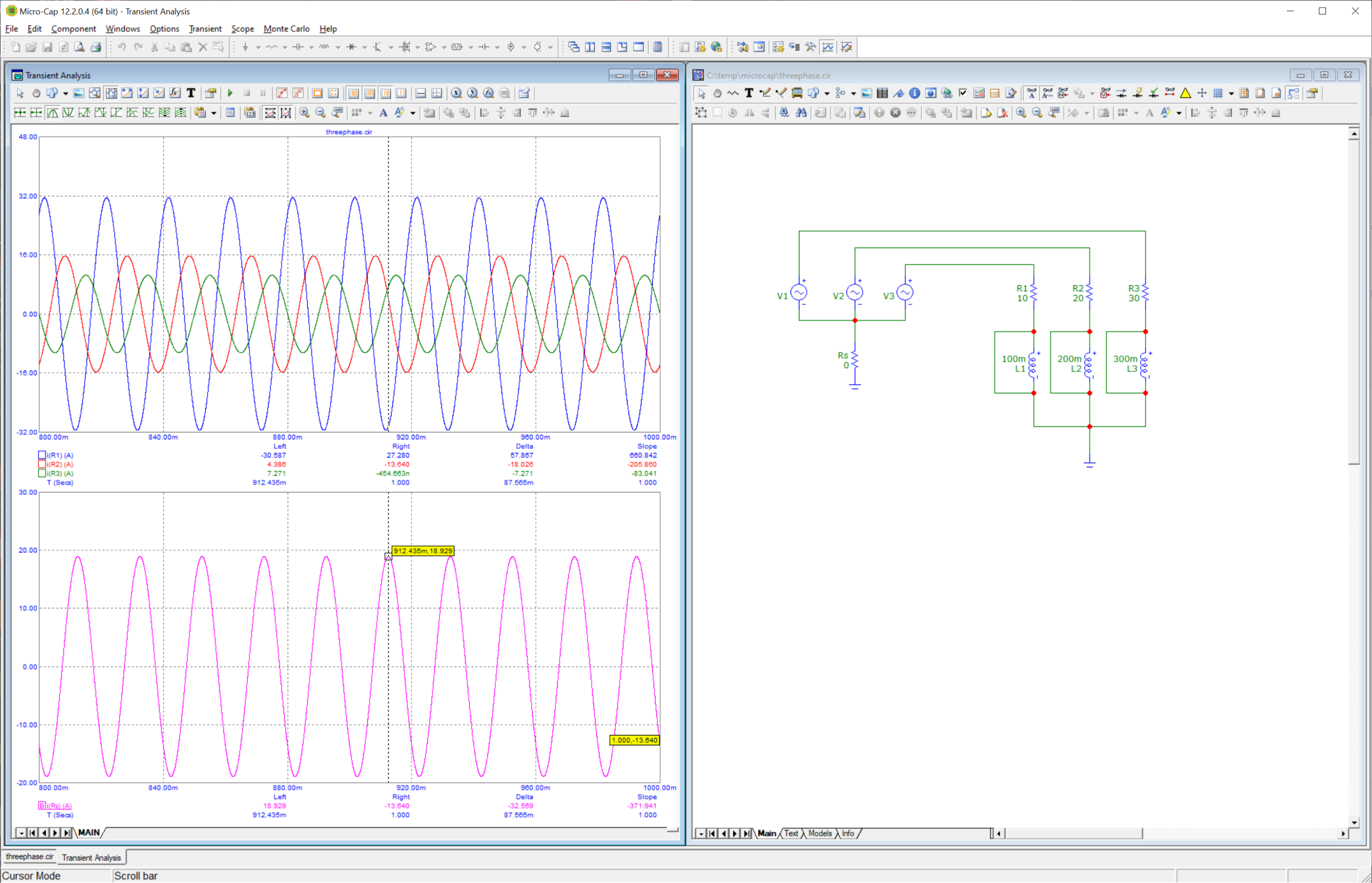

C:
Ia = 9.554;
Ib = 4.777;
Ic = 3.185;
Iar = Ia * sqrt(2) / 2;
Ibr = Ib * sqrt(2) / 2;
Icr = Ic * sqrt(2) / 2;
Inr = sqrt(Iar^2 + Ibr^2 + Icr^2 - Iar * Ibr - Ibr * Icr - Iar * Icr)
In = Inr * sqrt(2)
>> a
Inr =
    4.0595
In =
    5.7410

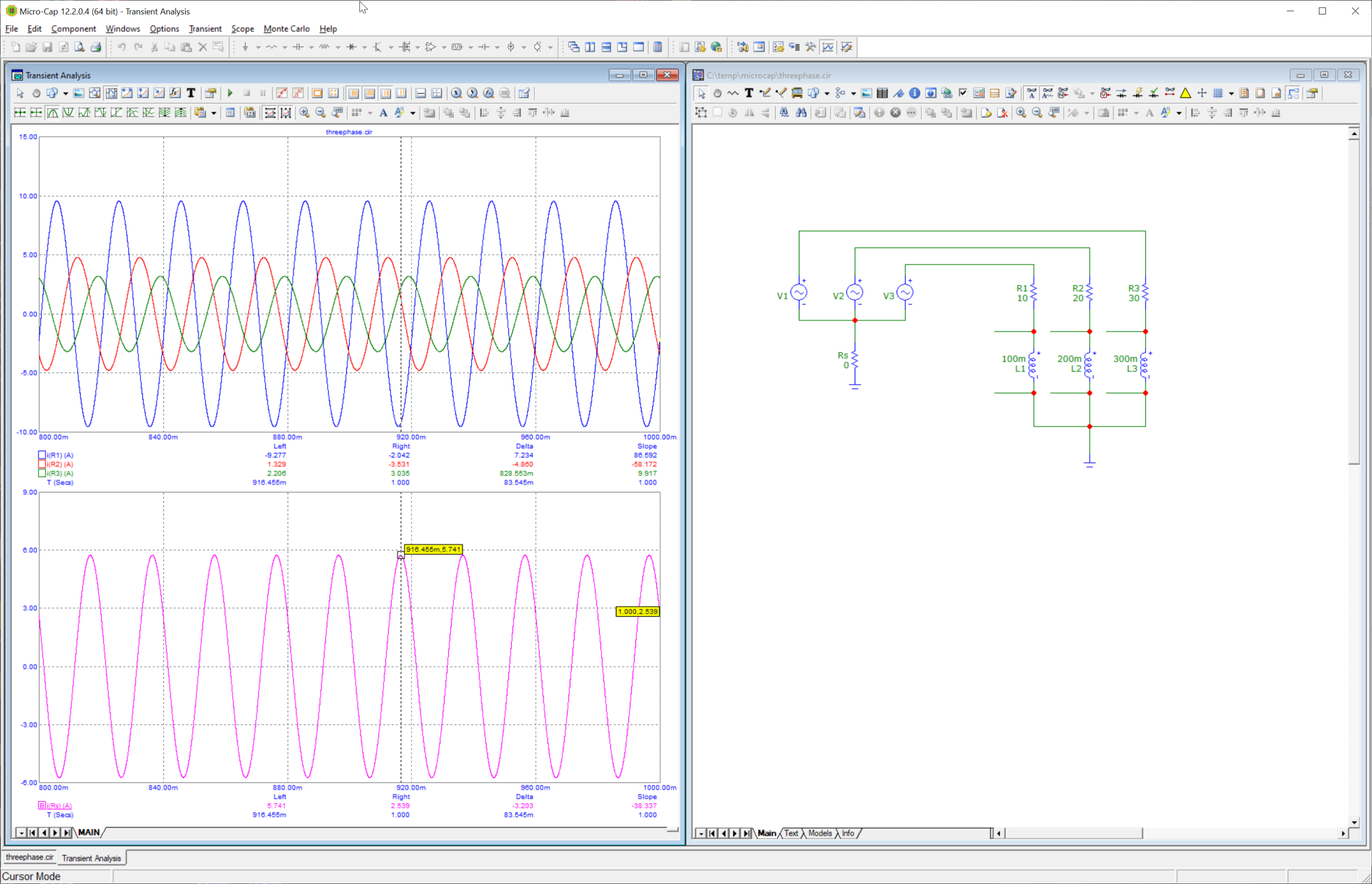

Bu dedigini yapiyorsan yuklerin resistif oldugunu daha en bastan varsayiyorsun.
Cunku tepe akimlarindan RMS degere geciyorsan cosfi=1 almis oluyorsun.
Her bir faz akımı tek başına bakıldığında birer sinüs. Dolayısyla pik değerden RMS hesaplayabiliriz. Multimetre ile ölçsek doğrudan RMS akımı alırdık. Oradan da RMS nötr akımını hesaplıyoruz ve doğru değer çıkıyor. Güç faktörünü değerlendirmiyoruz, çünkü güç faktörü ile işimiz yok. İşimiz RMS nötr akımını bulmak.

Durağan bir sistemde RMS voltajı, RLC devrenin empedansına bölüyoruz ve RMS akımı elde etmiyor muyuz? Açılarla uğraşıyor muyuz?
Yani şimdi A fazı 10A endüktif, B fazı 20 amper kapasitif, c fazı da 30a rezistif olsa bile tutacak mı bu hesap? Bence tutmaz.
Ia = 10 ang(-90)
Ib = 20 ang(120+90)
Ic = 30 ang(240)
Ia = 10 (cos(-90) + j sin(-90)) = -10
Ib = 20 (cos(210) + j sin(210)) = -10*sqrt(3) - j*10
Ic = 30 (cos(240) + j sin(240)) = -15 - j*sqrt(3)*15
Ia+Ib+Ic = -25-10sqrt(3)-j(10+15sqrt(3)) = In
mag(In) = sqrt((-25-10sqrt(3))^2 + (10+15sqrt(3))^2) = ~55A

Simulasyon dosyasını ekliyorum başka denemek isteyen olursa. Veya farklı bir simulatör ile deneyelim. Amaç işin doğrusunu bulmak.
