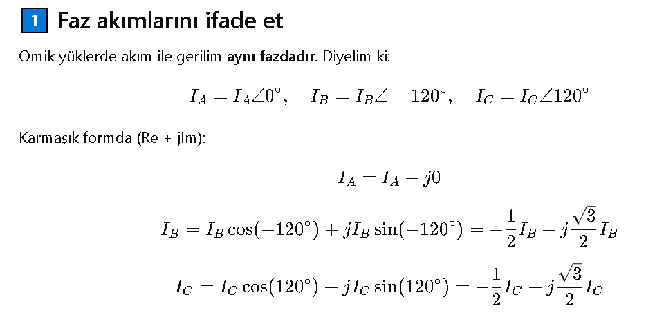

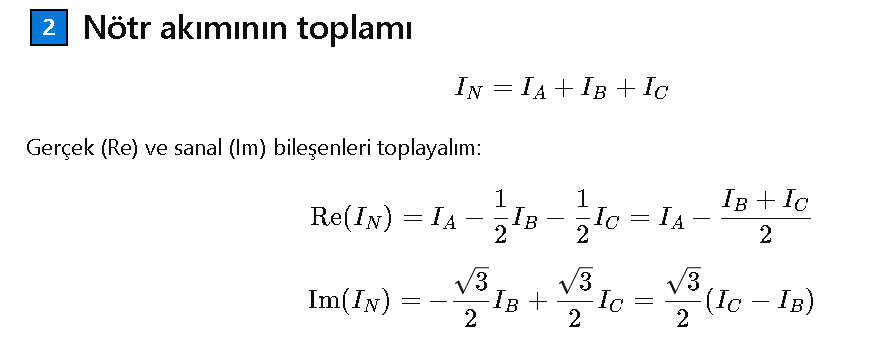

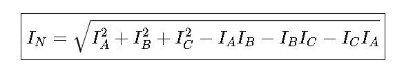

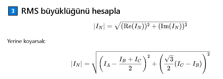

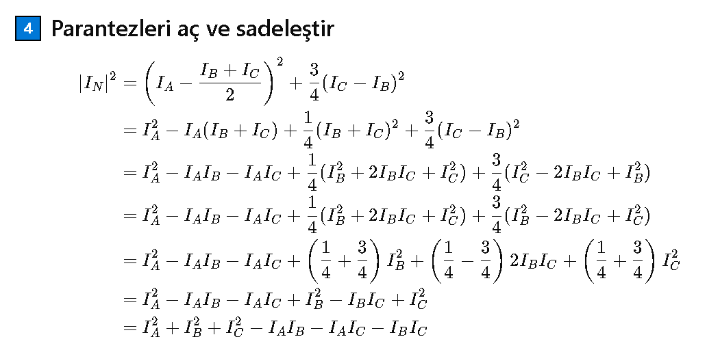

Dengesiz yüklerde nötr'den geçen akımı bulmak için formal yollardan hesaplamak mümkün olduğu gibi;

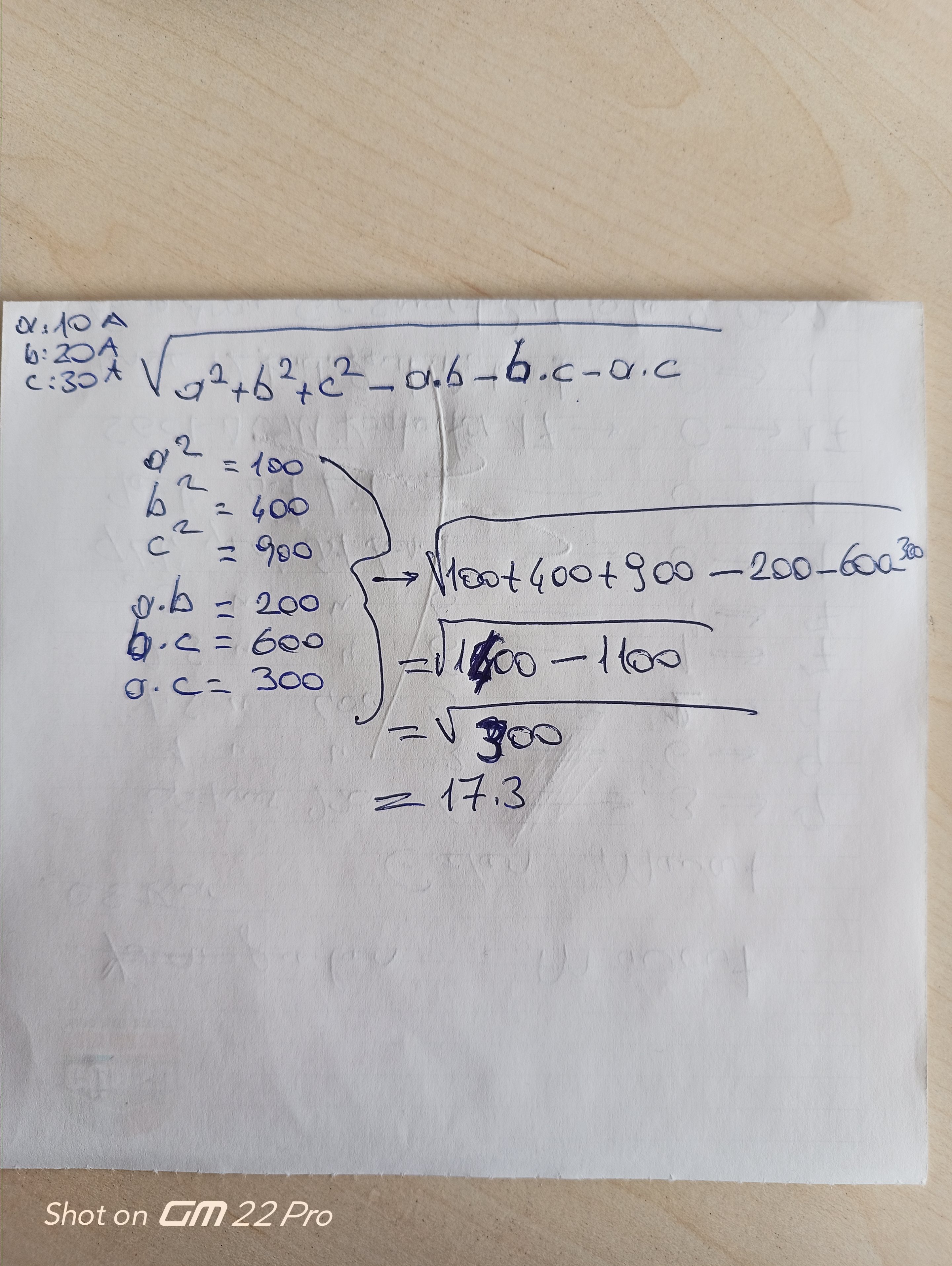

√(a² + b² + c² - a.b - b.c - a.c) formülü ile de sonuca pratik olarak ulaşmak mümkündür.

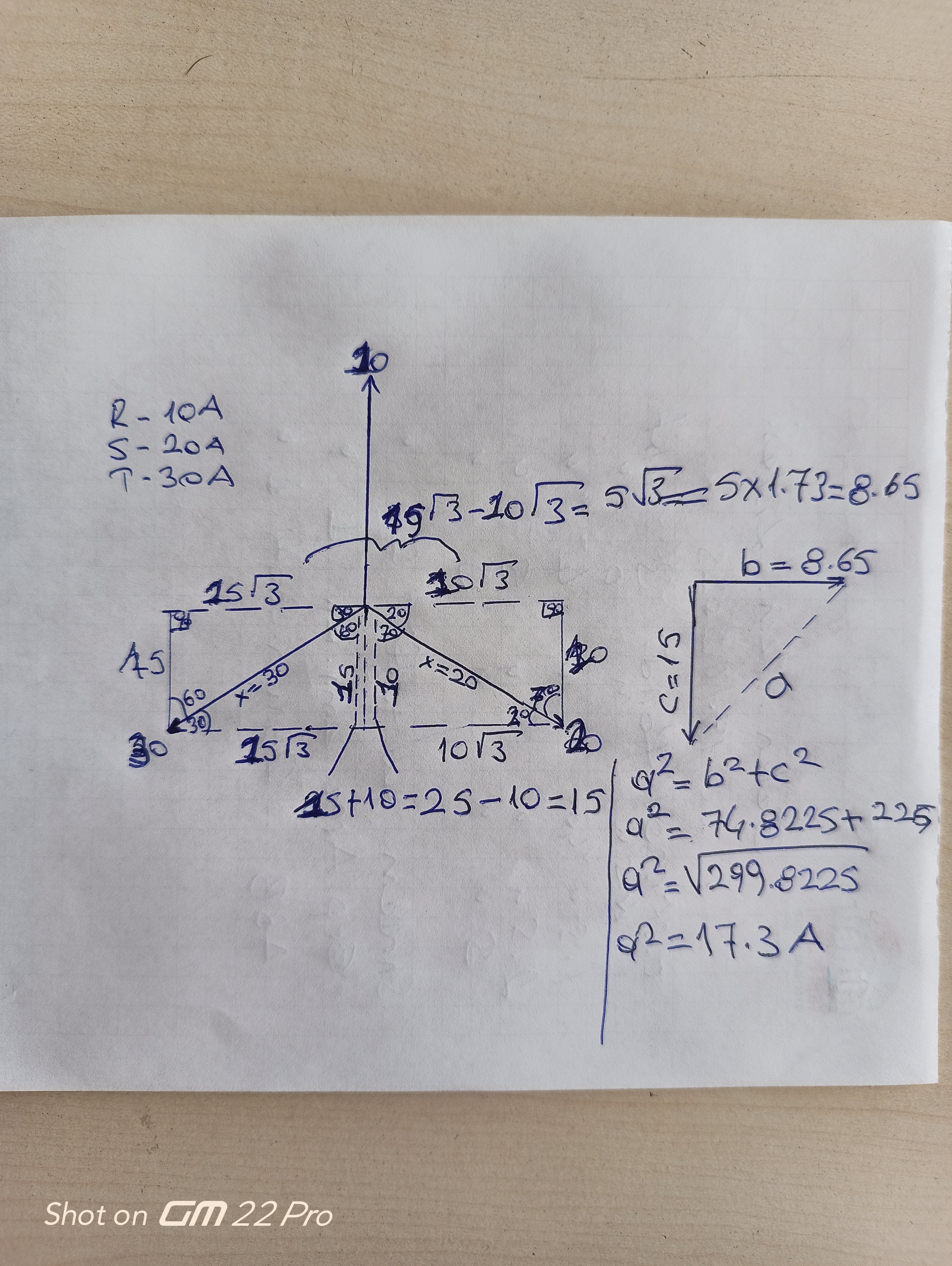

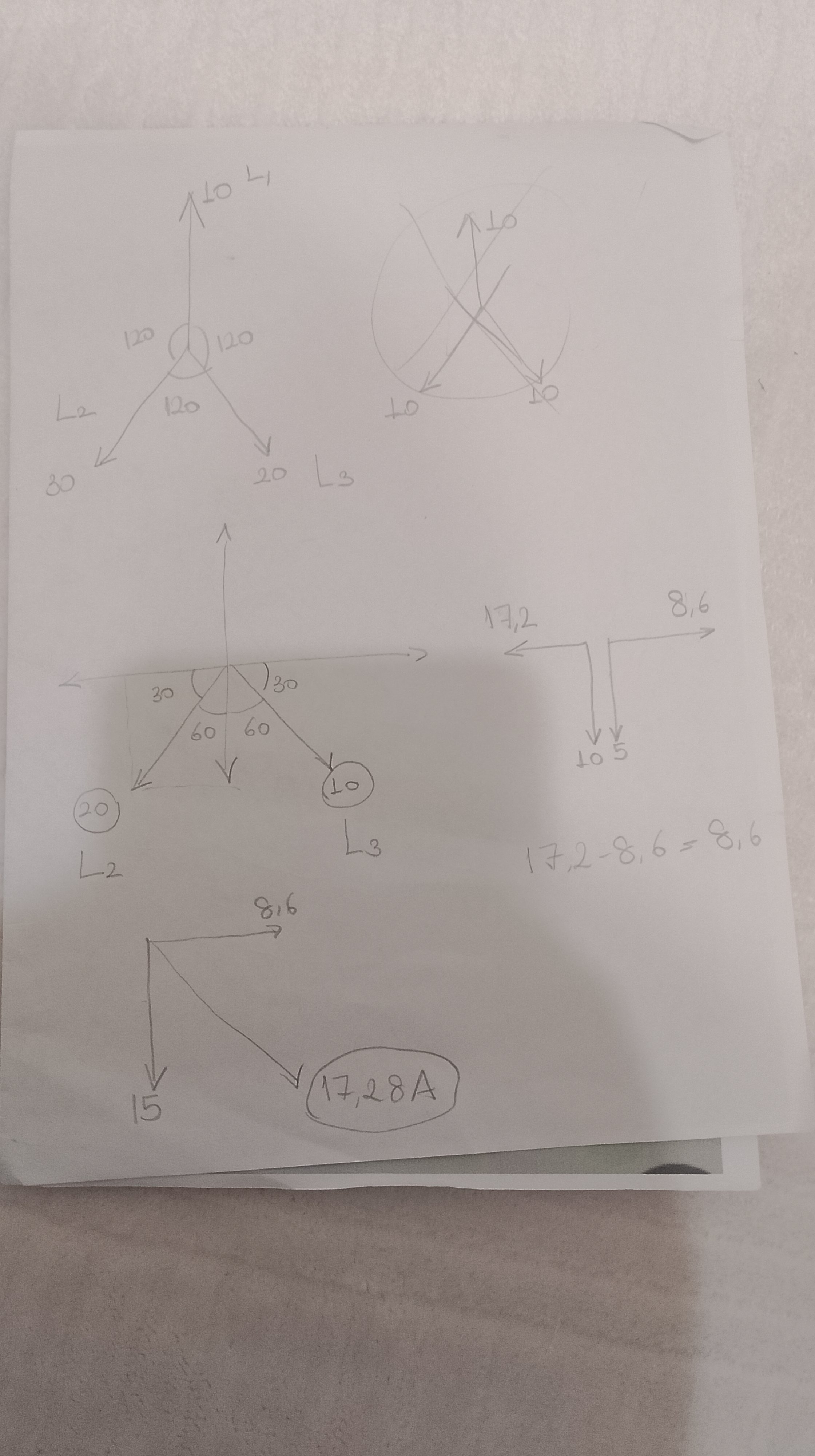

Örneğin, A fazındaki akım 10 amper, B fazındaki akım 20 amper ve C fazındaki akım 30 amperdir.
Bu durumda nötr'den geçen akım değeri 17,3 amper olacaktır.
@Erhan_TR hocam aynı sonucu bulmuşuz :)

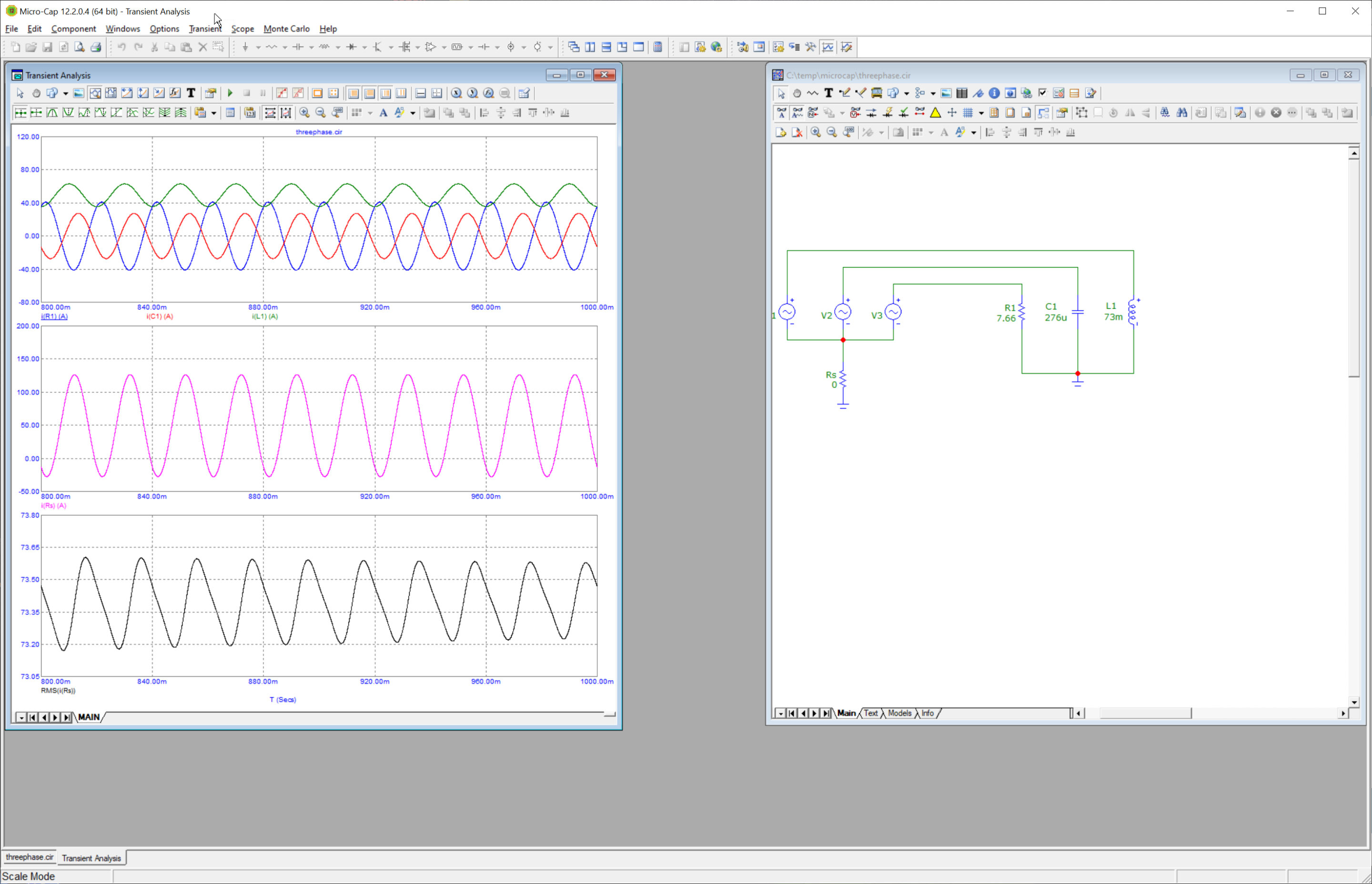

O zaman geçerli olmadığı bir empedans söyle, simulatörde deneyelim.
Yukarıdaki mesajımda izah ettim. Saf omik yüklerde akım ve gerilim aynı fazda, saf endüktif yükte akım gerilimden 90 derece geride, saf kapasitif yüklerde de akım gerilimden 90 derece ileridedir. Bu yüklerin her zaman karma olduğu düşünülürse akımın hangi derecede olduğunu bilmeden hesap yapmak da doğru hesap olmaz malesef.
Edit: Kompanzasyon sisteminin olduğu bir tesis düşünürsek cos fi 0.98 üzerinden hesap yapılabilir.
tabi söyledim zaten yukarıda. Ama açı cinsinden olduğu için kabul görmedi sanırım. Fazlardan birine 7.66 ohm direnç, diğerine 276uF kapasitör, diğerine de 73mH indüktör takıp deneyebilirsiniz. 10A,20A,30A durumudur bu ayrıca. Aynı şekilde her fazda RL, RC gibi devrelerin olduğu kombinasyonlarda mümkün.
Şebeke 50hz, line to neutral 230Vrms
Evet kapasitör de işin içine girince hesap yanlış çıkıyor. Hesaplanan RMS değer 31.3 Arms, gerçek RMS değer 73.3 Arms
Peki şunu diyebilir miyiz? Sadece endüktif veya sadece kapasitif doğaya sahip yükler varsa, o zaman hesap doğru çıkar. Ama hem endüktiflik hem de kapasitiflik varsa doğru çıkmaz.
@taydin bence daha steady state e oturmamış simulasyon, çünkü ~55A gibi bir şey hesapladım ve induktor üstündeki akım şu an DC bileşene sahip.
