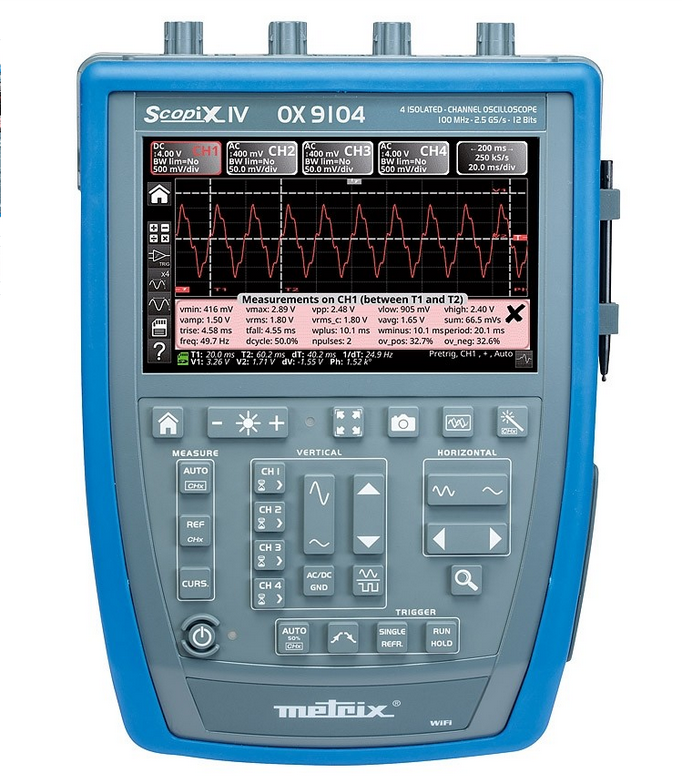

4 girişi birbirinden full izole olan pilli osiloskoplar var. Ayrıca bunların BNC lerinde dışarıdan görünen metal kısım olmuyor. Tamamen örtülü. Onlarla ölçüm yaptığın zaman bir sıkıntı kalmıyor, her probu devredeki her yere bağlayabiliyorsun.
Mesela şu cihaz yıllardın benim istek listemde, ama daha almak nasip olmadı.

Aynı izolasyon durumu bunda var mı acaba. Bu fiyat olarak görece daha uygun.

Üstad Gönül ister ki her kanalda 100Mhz 1.000 volt diferansiyel problarımız olsun. Ama buradaki amaç scobu patlatmadan şebekeye bağlı cihazı ölçmek. Yüksek voltaj ile uğraşırken her halükarda çok dikkatli olmak gerekiyor. Ama işler ters giderse diye, eldeki imkanlarla hobicinin kendine en az zarar vereceği yol ölçüm doğruluğundan daha önemli değil mi?

@volta tanitiminda bnc lerin yaninda All Inputs Isolated yaziyor, benimde aklima simdi su geldi madem izole yapilabiliyor, masa tipi olanlarda da izole yapilsa guzel olmaz miydi, cokmu pahali olurdu acaba, nihayetinde hergun osiloskop alinmiyor.
