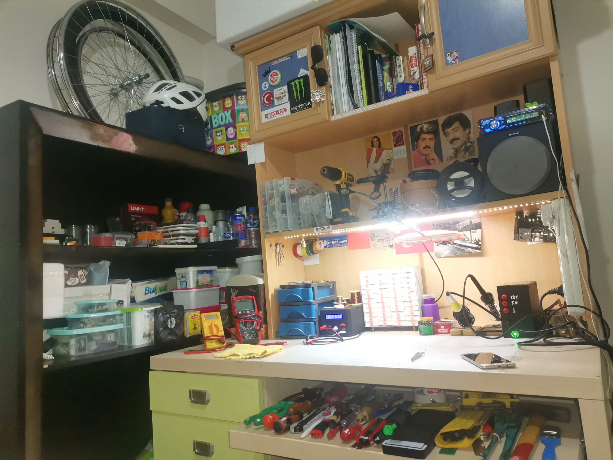

Merhaba, ben de bir soru sormak istiyorum. Ben meslek lisesi mezunuyum elektroniğe ilgim ve uğraşım var, zaten elektrik elektronik muhendisligi öğrencisiyim bu sene hazırlık okuyorum daha bölüme geçmedim. Benim de yaptığım basit devreler var bunların osiloskop ile çalışma mantığını anlamak istiyorum, hangi devre elemanı değişirse ne olur vs bunları ölçüm yapıp gözlemleyerek ögrenmek istiyor ve merak ediyorum fakat osiloskop kullanmasını bilmiyorum. Pcb tasarım öğrendiğimde ve bölüme geçtiğimde osiloskopu daha cok kullanma alanım olacak. Araştırdığımda 2. El sitelerinde 2k/3k tl civarlarına katot ışınlı eski osiloskoplardan görüyorum. Bunlar benim işimi görür mü? Basit analog devrelerde en azından merakımı tatmin edermi ve öğretir mi?
Buarada Benim de şu şekil bir çalışma alanım var :)
Bundan sonrasi sorudan bağımsız:
sol tarafı sonradan daha düzenli ve hacimli kutularla düzenledim daha derli toplu durdu. Öğrenciyim ama imkan buldukça ekipman almaktan çok zevk alıyorum. İlkokul 4te bir dondurma kutusunda biryerlerden söktüğüm motor parçalarini vs biriktirerek başladım bu teknik işlere. Bu ayki kyk bursumla bu havyayı almak istiyorum. https://www.pttavm.com/upx-852d+-v2...(-upx-9888-el-büyüteci-hediyeli-)-p-763547437

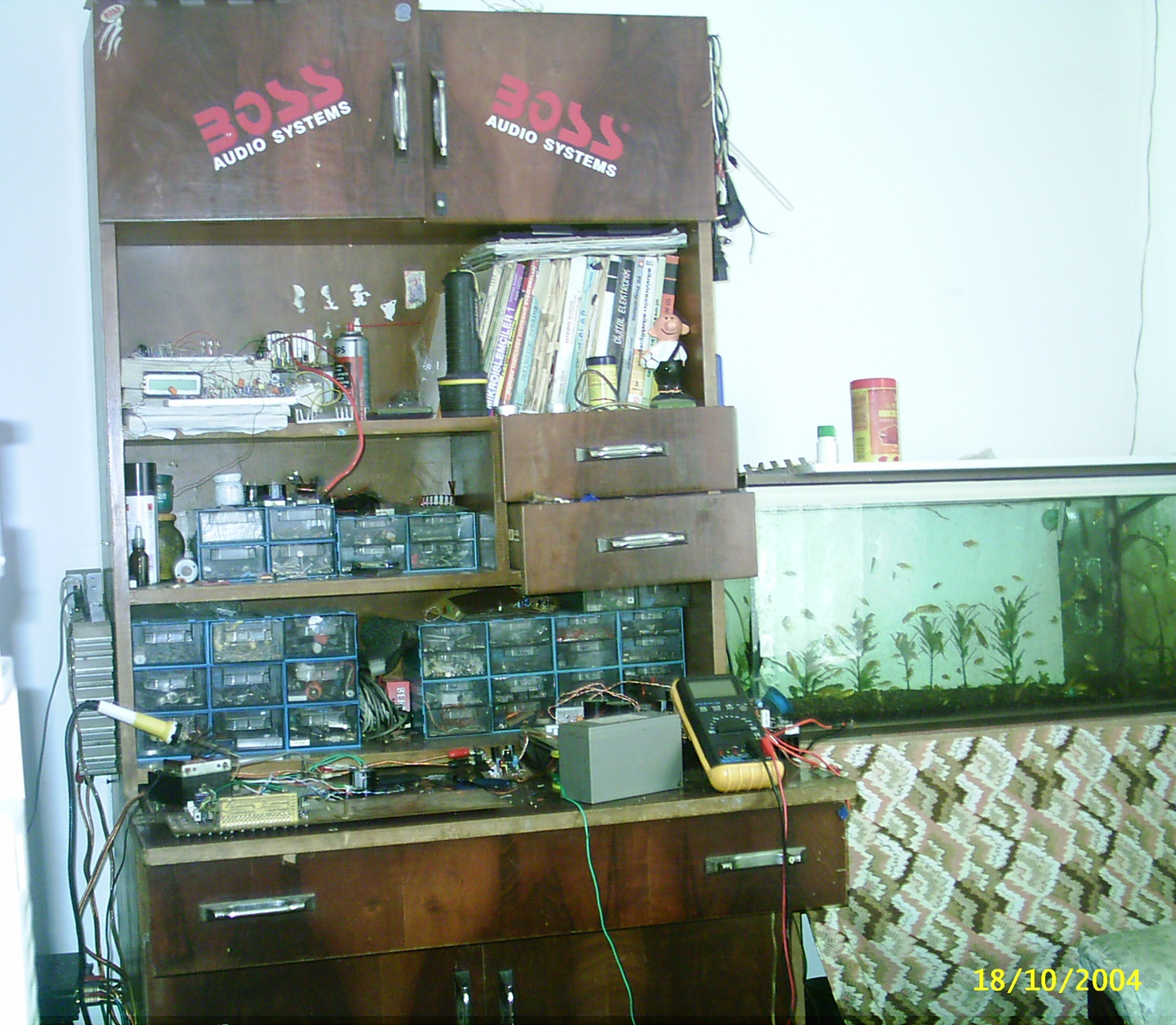

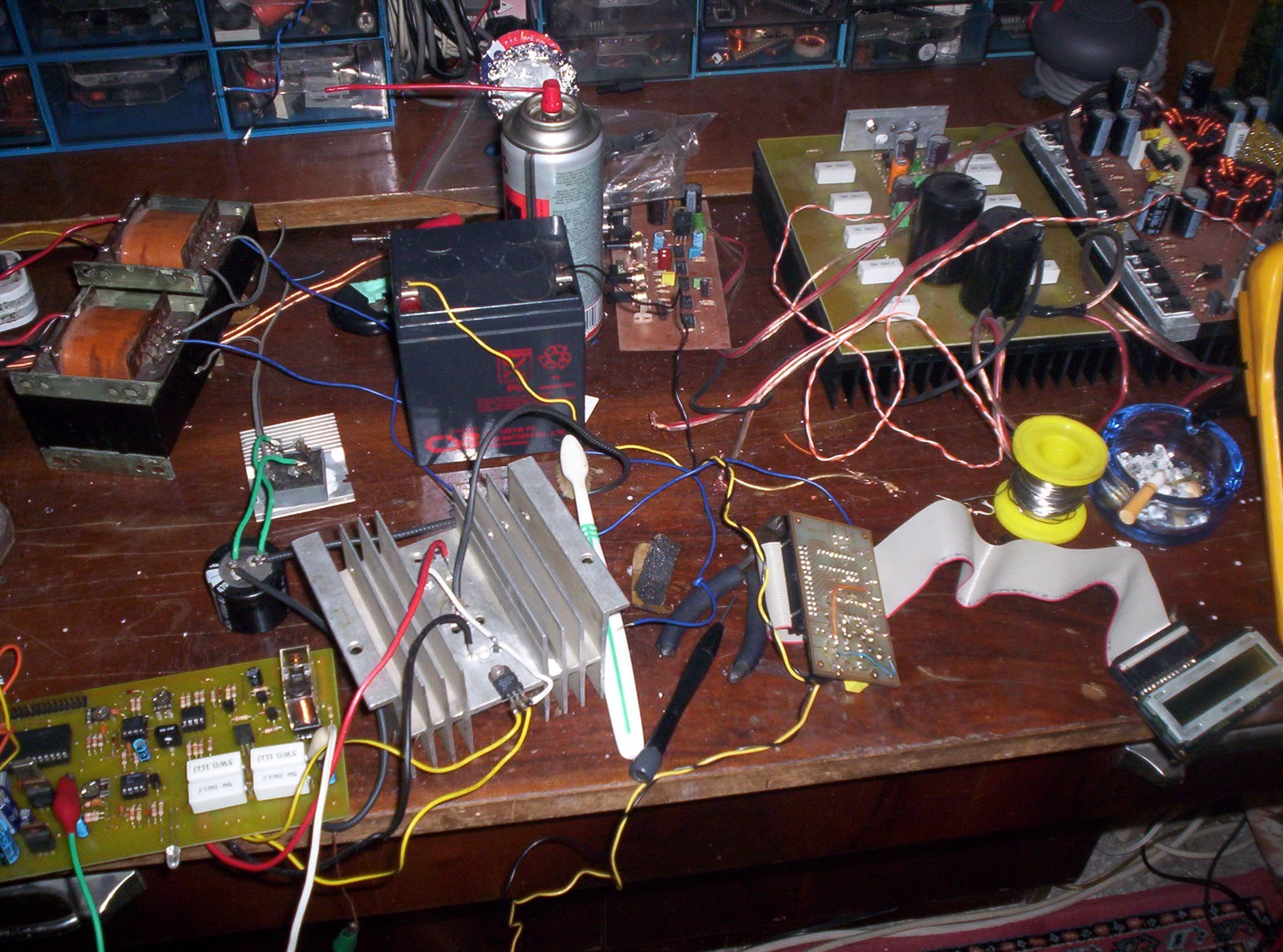

Eskileri karıştırırken buldum. 20 yıl olmuş. Osiloskobun ancak hayali vardı. Gerçi yine öyle. 1054Z den Siglent 1104X HD ye nasıl geçerim diye tırmalıyorum. :cheeky2:

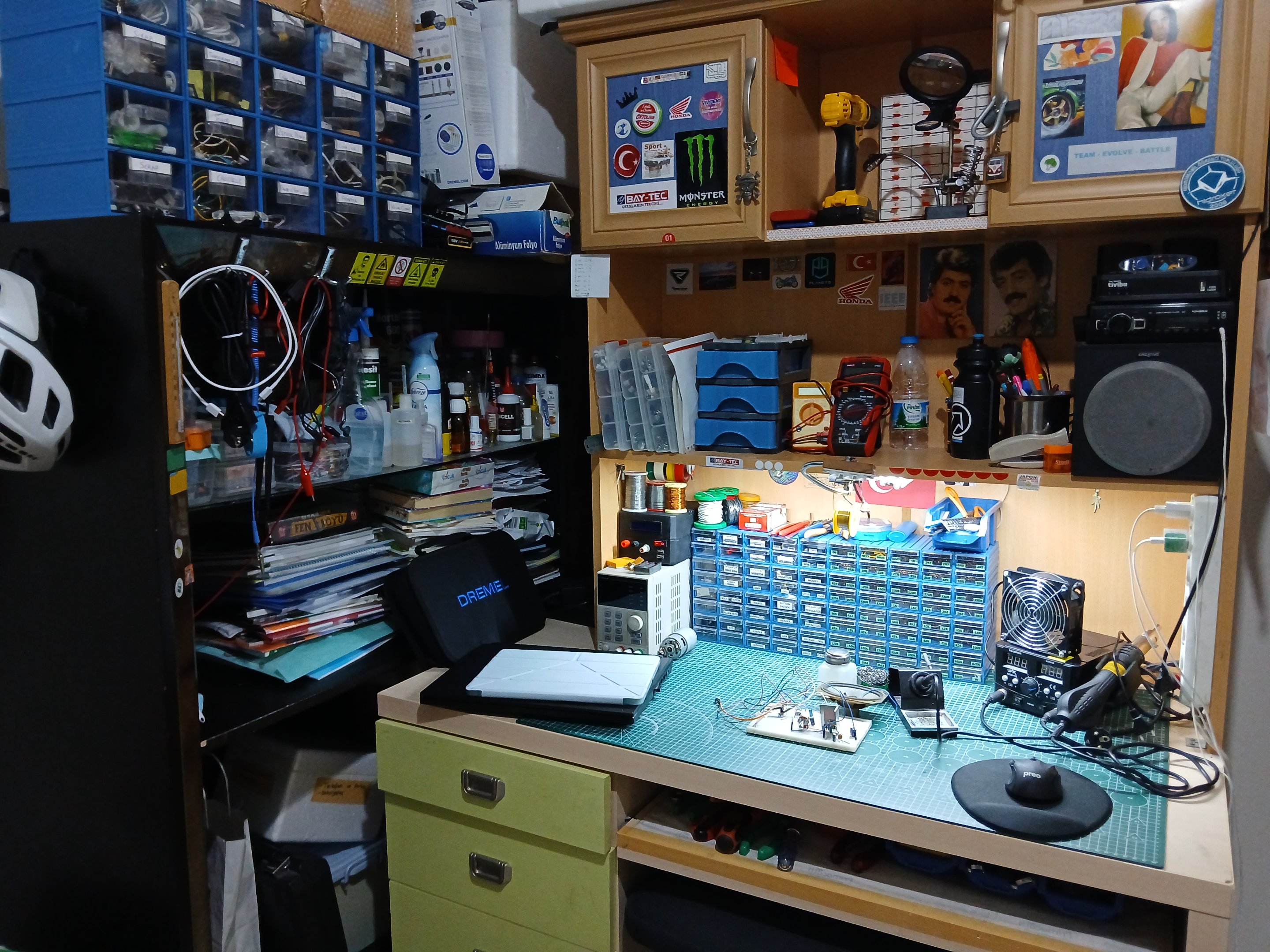

Benim hanım bu ortamı görse vereceği tepki herhalde şu olurdu : Aaaaaaaaaaaaaaaaaaaaaaaaaaaaaaaaaaaaaaaaaa . Bayılır mı bilemem . Arkasından da bunların alayını toplayıp çuvala doldurdu herhalde . Onun yerine ben sizi esefle kınayım . Dağınıklığın ve düzensizliğin tarifi olmuş çalışma ortamlarınız :)
Bu aslan delikanlı hala forumda olduğuna göre 1 sene sonra cevap yazmamda mahzur yoktur herhalde . Çalışma ortamın imkankarın dahilinde çok şeker ve düzenli . Çok beğendim . Aynen tam gaz çalışmaya devam .
Çok teşekkür ederim hocam mesajınız beni çok mutlu etti. Kendimi ve tabi çalışma alanımı geliştirmeye devam ediyorum :). Mesajınız sayesinde 1 yılda ne kadar değişmiş masam onu farkettim.
Malzeme arttıkça dağınıklık da artmış . Aslında çok da dağınık değil ama dar alana sığmaya çalıştığım için bakınca da kalabalık durduğu için dağınık gibi hissediyorum.
40364 eklentisine bak
Dolabın üst rafındaki şarjlı ve büyüteci aşağı biyerlere koymanı öneririm, yukarıdan düşerse zarar verebilir
