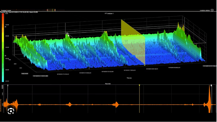

Bazı spektrum analizörlerde spektrumun zamanla değişimini göstermek için üç boyut kullanılıyor. x ekseni frekans, y ekseni o frekanstaki güç, z ekseni de zaman. Ama ne kadar yararlı birşey bilimyorum. Benim ihtiyacım olmadı şimdiye kadar.
25079 eklentisine bak
Şimdi anlam verebildim. Genelde telsizlerde ve SDR ekranlarında oluyor bu. Waterfall da diyorlar.
Tabi elektronik istihbarat işleri için de çok faydalı bir görüntü.
Bir sinyalde birisi ne zaman varmış. Biri susunca başka bir yerde mi belirmiş falan filan.
Bu gibi durumları belirleyebilmek için çok kullanışlı. Farklı eksenlerden görünen bir SDR ekranı ekliyorum.

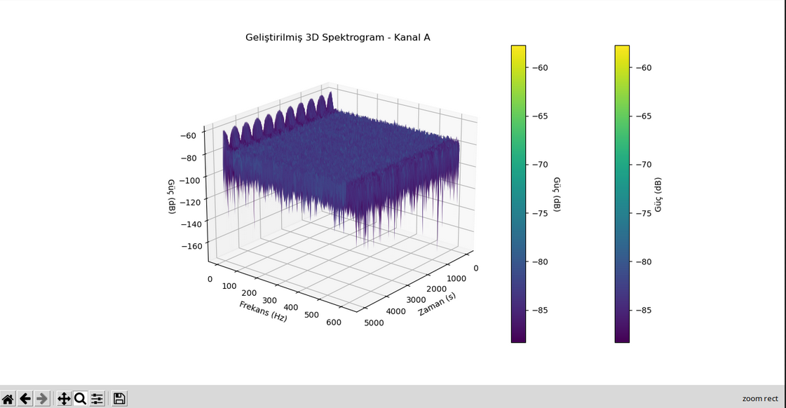

csv formatinda yollayayim.
Kaydet dediginde bu sekilde 5 dosya uretiyor. Ben sadece 1 tanesini yolladim.
Reactions: nt
Python:
import numpy as np
import matplotlib.pyplot as plt
from mpl_toolkits.mplot3d import Axes3D
from scipy.signal import spectrogram
file_path = "DOSYANIZI BURAYA YÜKLEYİN"
data = np.genfromtxt(file_path, delimiter=",", skip_header=2)
time = data[:, 0]
signal_a = data[:, 1]
frequencies, times, spectrogram_data = spectrogram(signal_a, fs=1.0/(time[1]-time[0]))
fig = plt.figure(figsize=(12, 8))
ax = fig.add_subplot(111, projection='3d')
X, Y = np.meshgrid(times, frequencies)
surf = ax.plot_surface(X, Y, 10 * np.log10(spectrogram_data), cmap='viridis', rstride=10, cstride=10, linewidth=0, antialiased=True)
fig.colorbar(surf, ax=ax, label='Güç (dB)')
ax.set_xlabel('Zaman (s)')
ax.set_ylabel('Frekans (Hz)')
ax.set_zlabel('Güç (dB)')
ax.set_title('Geliştirilmiş 3D Spektrogram - Kanal A')
mappable = ax.collections[0]
mappable.set_array(surf.get_array())
mappable.set_clim(-40, np.max(10 * np.log10(spectrogram_data)))
cbar = plt.colorbar(mappable)
cbar.set_label('Güç (dB)', rotation=270, labelpad=15)
ax.view_init(elev=45, azim=-30)
plt.show()
Screenshot 2023-08-22 at 00-31-32 skp2.png (PNG Image 1366 × 768 pixels) — Scaled (82%).png
