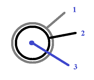

Bilgisayarimla uyumlu power connector'unu eski bir guc kaynaginda bulup kablosunu kestim. Kablodan 3 uc cikti.
19.5V gerilim vermeyi dusunurken bu 3. kablo da nerden cikti simdi?
Bilginiz varmi? Henuz olcu aleti ile olcmedim ama konnektor sanirim asagidaki gibi.

33403 eklentisine bak
Bazi laptoplarda 3. kablo var ama onsuzda calisir diye dusunuyorum abi. Bir deneseniz olmaz mi? Bir de marka model ne bu adaptorun?

O 3. kablo ID pin diye geciyor ama ben saniyorum o 3. pin sadece adaptoru aktive ediyor. Laptop a 3. pin (3.pin olmadan) siz guc verseniz calisabilir diye dusunuyorum. Dell bu konuda sikintili olabilir bilemedim. Bir deneyin bir sey olacagini sanmam.

Kablodaki gerilim düşümünü ölçmek için geri besleme (benzer bir sistem bazı oto alternatörlerinde de var) yada tetikleme ucu olabilir. Buradan anladığım adaptörü içine ezbere multimetre probu daldırılmaması gerektiği, aksi takdirde kısa devre olabilir.

ben de araştırmıştım zamanında o 3. kabloyu ama tek aklımda kalan beyaz olduğu :) dell bir tür haberleşme yapıyordu sanırım o kablo ile kandırmak mümkün ama basit değil gibi hatırlıyorum

1 Numaraya Gnd
2 Numaraya +19.5v
3 Numaraya 100K+100K gerilim bolucuden voltaj girdigimde (6V civari olctum)
PC acildi. 3 numara bosta kalirsa PC acilmiyor.
Dell ve HP genel olarak 3 pin besleme kullanıyor. Amaç orjinal olmayan adaptör ile laptop/PC çalışmasını engellemek. Voltaj gelse bile belirli bir patternde sense pini çıkış vermeyince bilgisayar açılmıyor.
HP analıg yöntem kullanırken Dell işi bir tık yukarı taşıyıp one wire okuma ile işi teyit ediyor. Bu yüzden HP adaptörler soketi uyuyor diye Dell kasaya takılınca Dell bilgisayar arızalanıyor.
Sizin pcde iki pin ile besleme varsa 3. Pin boş bırakılabilir. 18.5V adaptör niyetine kullanırsınız hocam.
