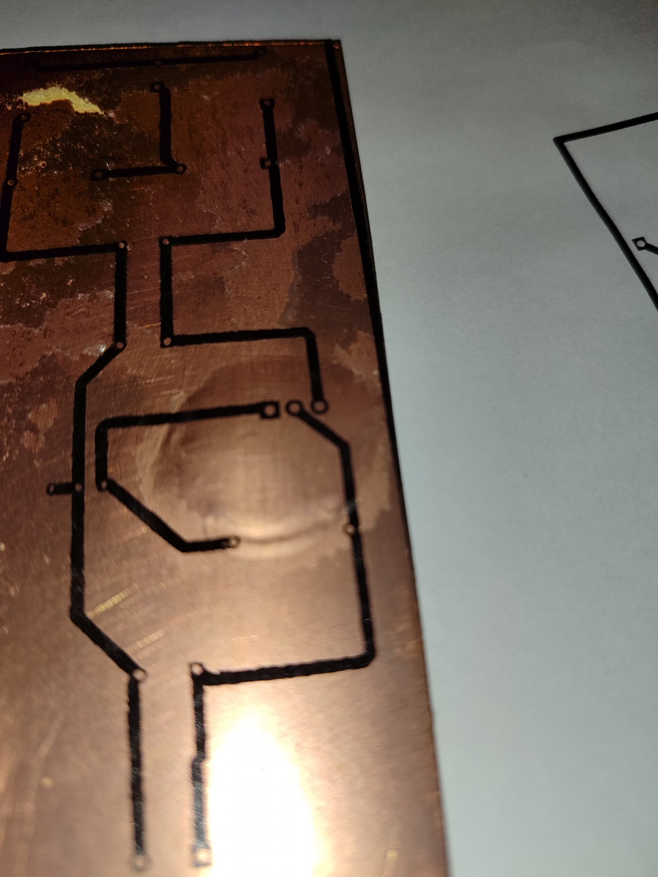

Pcb baskısı için olan bakır plakam şişti?

Basımı ütü ile yapıyordum 1 tane yaptım güzel oldu fakat ikinci plakada böyle bir şişme meydana geldi bu iletime engel olur mu yeni bir plaka almam gerekir mi yardımcı olur musunuz lütfen???
Plaket mekanik etkiye maruz kalmayacaksa o şekilde çalışır. Kılcal bir tel ile devreyi tamamlamak gibidir. Tel ne zaman kopar bilinmez
Tek sıkıntı var o da çok büyük ne yazık ki,
Asite girince asit sadece bakırı değil o boşluğun altından tonerli yerleri de eritecek.
Sonra kaldığı kadarki bakır yollara tel ile ilave tamir yapmanız lazım.
Şişen kısım asite attığınızda eriyince altına asit girecek ve o kısım komple eriyecek.
Malesef ya defolu ürünmüş yada çok ısıtmışsınız.
Bir de ütüyü gezdirmediğiniz zaman da olabiliyordu. Galiba plaketin bir kısmı sıcak bir kısmının soğuk olmasından kaynaklanıyor.
Plaket nem kaptıysa da olabilir birden ısıtınca buharlaşıp kaçacak yer bulamayınca bu şekilde pcb patlatıyor yavaş yavaş ısıtıp nemini almak gerek herhalde ama tabi bunun için pcb nin nemli oldugunu da bilmek gerek
Asite attıktan sonra hava almıs kısım komple eriyecektir arkadan da asit göreceği için çok bir yol yok gibi kablo lehimleyerek ve yapıstırarak tadilat yapabilirsiniz gibi

Hiç uğraşmayın tadilat da olmaz. Kalkan yerde özellikle bir komponent var ve onun dışında gördüğüm 2 lehim noktası da var.
Yeni bir pcb alıp basın.
Aslında PCB yeterince basit gibi duruyor. İnce Edding kalemle cetvel kullanarak çizebilirsin.
Çok ısıtmışsınız bu nedenle yapıştırıcı atmış.
Epoksi plaket kullanın.
17153715007371140421887069411339-jpg.33557
PCB cizerken padleri o kadar ince yapmissin ki buna bir iki malzeme sokup taksan zaten yollar kopacak.
O kabaran bolgeye malzeme gelmeyecek sekilde malzemeleri yeniden yerlestirip yollari cok daha kalin ve daha genis padlerle cizimi yeniden yapman cozum olacaktir.
