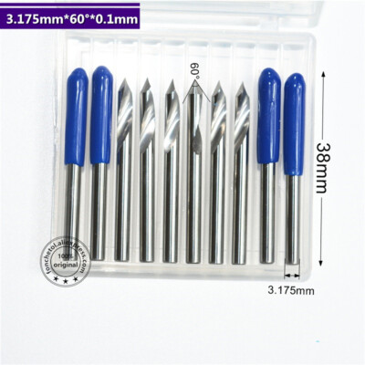

Dişçilerin kullandığı freze ve taşlama uçları bu makinada kullanılabilir mi?
cnc için satılan uçların kalitesi çok düşük oluyor.
Şu linkteki uçları bir denemenizi öneririm, ben baya uzun süre kullanmıştım bir ucu, kesim kalitesinde bir düşüş gözlemlemedim, diğer 9 taneye de henüz gerek olmadı

ben zamanında banggood'dan şu uçları almıştım. freze takım 10 usd, spiral 30 derece 0.1mm uçlar da tanesi 4-5 usd diye hatırlıyorum. kalın olanlar da30 derece 0.1mm çelik gravür ucu bunlar da pcb kazımada kullanılabiliyormuş ve daha da ucuzlardı.
şimdi bir deneme yaptım bölge türkiye seçince drill bit, milling bit, ER11 türü aramalar sıfır sonuç dönüyor. bölgeyi amerika yapınca ürünler listeleniyor. listede birçok 8-10 usd ürün de var. nedense banggood türkiyeye bu tip hırdavat ürünlerini artık satmıyor gibi.
Şu sitede PCB için kullanılabilecek uçlardan var. Stok tutuyorlardı ana şimdi nasıldır sormak lazım. Ben daha önce kendilerinden almıştım.

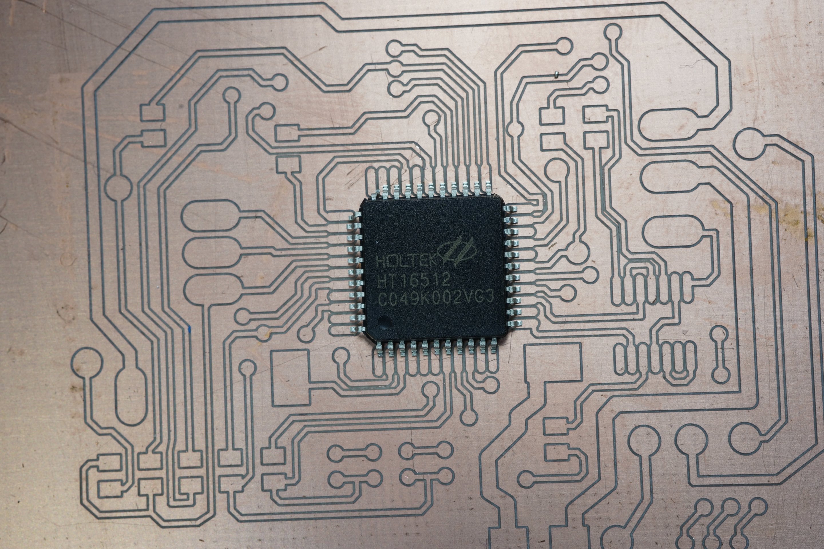

- kazıdığı pcb yanında gelen pcblerden mi ? bildiğim kadarıyla yanında gelen pcblerin yüzey kalitesi yüksek ve 17 mikron bakır.
- kazımadan önce gerberden kazıma ve delik NC dosyalarını hangi yazılımla oluşturuyor ?
- bu pcbyi kazıması yaklaşık kaç dakika sürdü ?
@czorgormez yanında gelen PCB leri kullanmadık, epoksi olmayan standart çin malı PCB.
Referans olması için hiçbir ayar değiştirmeden wegstr'nin kendi örnek PCB sini GCODE dosyasından kazıdık. Tek yaptığımız ayar, autolevel sıklığını belirleyen bir parametreyi değiştirdik. Nedense 1 mm raster ile autolevel yapmaya çalışıyordu, bunu 10 mm ye getirdik. Auto level 2.5 dakika sürdü, PCB kazıması da 20 dakika gibi.
