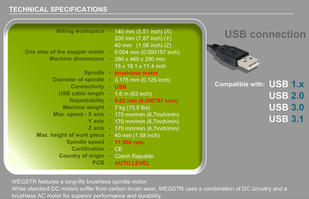

şu hassasiyeti gerçekten sağlayabiliyor mu merak ediyorum. çünkü yapısı ve üzerindeki mekaniklerle bunu başarması gerçekten imkansız görünüyor. bu arada bence soldermask yapabilmesi ciddi bir fayda. çünkü çıplak bakır pcb üzerine temiz lehim yapmak ufak parçalarla uğraşırken çok zor oluyor.
Malzemenin ne olduğunu tespit edelim ve deneyelim. Two layer plastic diyor ama ...
bu reklamcıların kullandığı yüzeyi renkli arkası siyah malzemeye benziyor. sanırım tebrik vs plaketlerini yaparken bu malzemeyi kullanıyorlar.
ama videoda 0.05 mm pcb kazıdığı örnekler de var.
Bu yazılanlara göre sağlaması lazım.
Bir adımı 0.004 mm yazıyor. tekrarlanabilirlik 0.02mm
0.05mm daha kolay sağlar

kağıt üzerinde hesaplayarak bu değerleri vermek kolay, gerçek hayatta bu değerleri sağlamak zor.
0.05 vermemesi için bir sebep yok bence. Elimle hiçbir boşluk hissetmiyor. Bunun dışında yük de minimal. Malzemeler büyük ölçüde plastik, genleşme de minimal olur.
spindle salgısının çok ufak 0.01mm den düşük olması lazım. videolara bakılırsa yapabilir gibi görünüyor.
