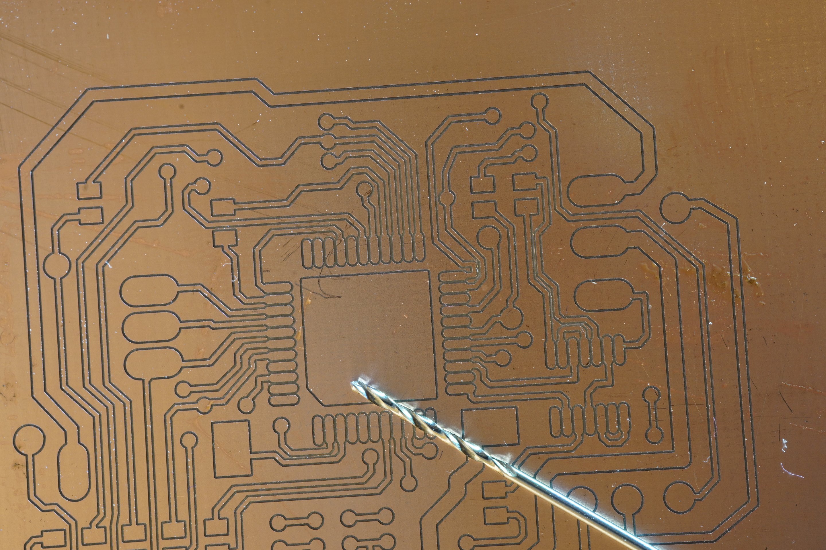

@czorgormez yanında gelen PCB leri kullanmadık, epoksi olmayan standart çin malı PCB.
Referans olması için hiçbir ayar değiştirmeden wegstr'nin kendi örnek PCB sini GCODE dosyasından kazıdık. Tek yaptığımız ayar, autolevel sıklığını belirleyen bir parametreyi değiştirdik. Nedense 1 mm raster ile autolevel yapmaya çalışıyordu, bunu 10 mm ye getirdik. Auto level 2.5 dakika sürdü, PCB kazıması da 20 dakika gibi.
sıradan pcb ile bunu başarabilmesi çok iyi. autolovel konusunu iyi çözmüşler herhalde.

Makinayı bugün kurduk ve kendi demo PCB sini kazıttık. Referans olarak 1 mm matkap da var görüntüde.
38998 eklentisine bak

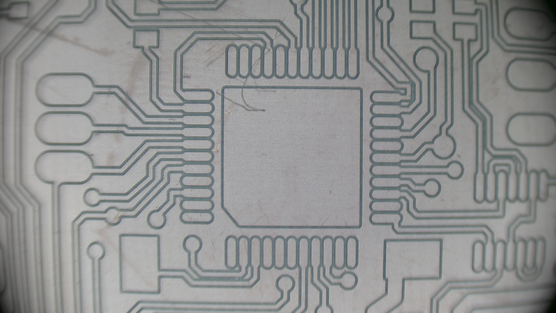

Bu da mikroskop görüntüsü
38999 eklentisine bak
Sonuç mükemmel gözüküyor... Hazır yurtdışı PCB sipariş işi neredeyse imkansızlaşmışken, bu motivasyonla birlikte, buna benzer bir makineyi hep birlikte tasarlamalı ve hobi camiasına acilen kazandırmalıyız. Makinenin ülkemiz fiyatının da ithalatı KDV si falan derken 200 bin TL ye denk gelmesi de ayrı bir motivasyon olmalı bize......
