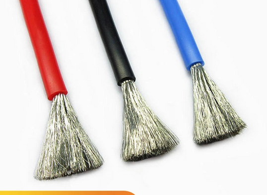

Bazi pcb lerde yol takip etmekte zorlaniyorum, bir yerden karta giren yol kartin obur ucundan cikabiliyor, zaten bir cozum yolu varsa memnun olurum, ancak aklima su sekil bir sey yapilabilir mi diye geldi.
Sinyal jeneratoru ile takip etmek istedigim yolu besleyip, osiloskop ile o yolu bulmak.
Tabi burada osiloskop probunun ucundaki pin in, pcb uzerindeki boyali yola a temas etmesi mumkun olmadigi icin, o prob un ucunda oyle bir sey olmali ki ben yol a yaklasip, ama dokunmadan, yol uzerinde olusacak sinyale yakin bir sinyali gorebilirsem, yol un aradigim yol oldugunu anlayabilirim.
Osiloskop probunun ucunda ne olmali ki pcb yol uzerinde ki yolda elektrik sinyalini gorebileyim?
Ben bu amacla yumusak metal killi firca kullaniyorum. Istisnalari saymazsak pcb yollari boyali olsa bile bir pcb yolu eninde sonunda bir pade gidip bir seylere lehimlidir.
Olcu aletini zurna moduna alip probu pcb yolun bir ucuna bagliyorum. Diger probu metal killi fircaya baglayip firca ile pcb yuzeyini supuruyorum.
Zurna ottugunde o bolgeye odaklaniyorum.
Sinyal enjeksiyonu ile yol takibinde devrenin yapisina gore cok aldatici durumlar olusur.

Sema varsa is kolay. Sinyal enjekte ederek acik devre ve ozellikle saseye kisa devreleri bulabilirsin. Fakat devre yapisi cok onemli.

Guzelmis ise yaramazsa daha sertini kullanirsin. Bende disfircasina benzer biraz sert princ telli firca vardi.
Bu kabloyu buldum mu olay tamamdir :gulus2:
Soft slicon cable
1716546801893-png.33941
Bu goruntu cok guzel fakat uygulamada kisa bir sure sonra bunlar egilip sacaklanmayacakmi?
Firca killarinin biraz daha sert olmasi gerekir diye dusunuyorum. Benim firca cok yumusak degil ama cok sert te degildi. Eger kuvvetli bastirirsam PCB de onemsiz cizikler olusabiliyordu.
