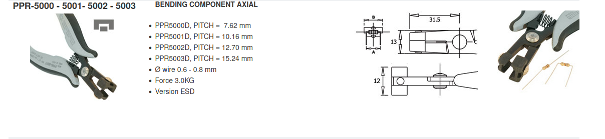

O pense benim anladığım, hazır panelize edilmiş PCB leri birbirinden ayırmak için. Yani elle kıracağına bu pense ile kırıyorsun.
Bana asıl şöyle bir alet lazım: Mesela yeni DIP entegre alıyorsun, bacakları hafif dışa doğru açılı oluyor ve deliklere girmiyor. Bir alet olsa da tek hamlede bacakları dik hale getirse çok kullanışlı olur.
Buna benzer bisi galiba

Bence o bacaklar genelde dis a dogru acik oluyo, o genislikte bir kanal yapip duz tutmayi basarip o kanaldan asagi dogru cekince ayakalr birden hizaya gelebilirler,
Entegreyi tam ortada tutmak basarilabilmeli tabi, her iki ayak tarafi da duzgunce egilebilir boylece.
