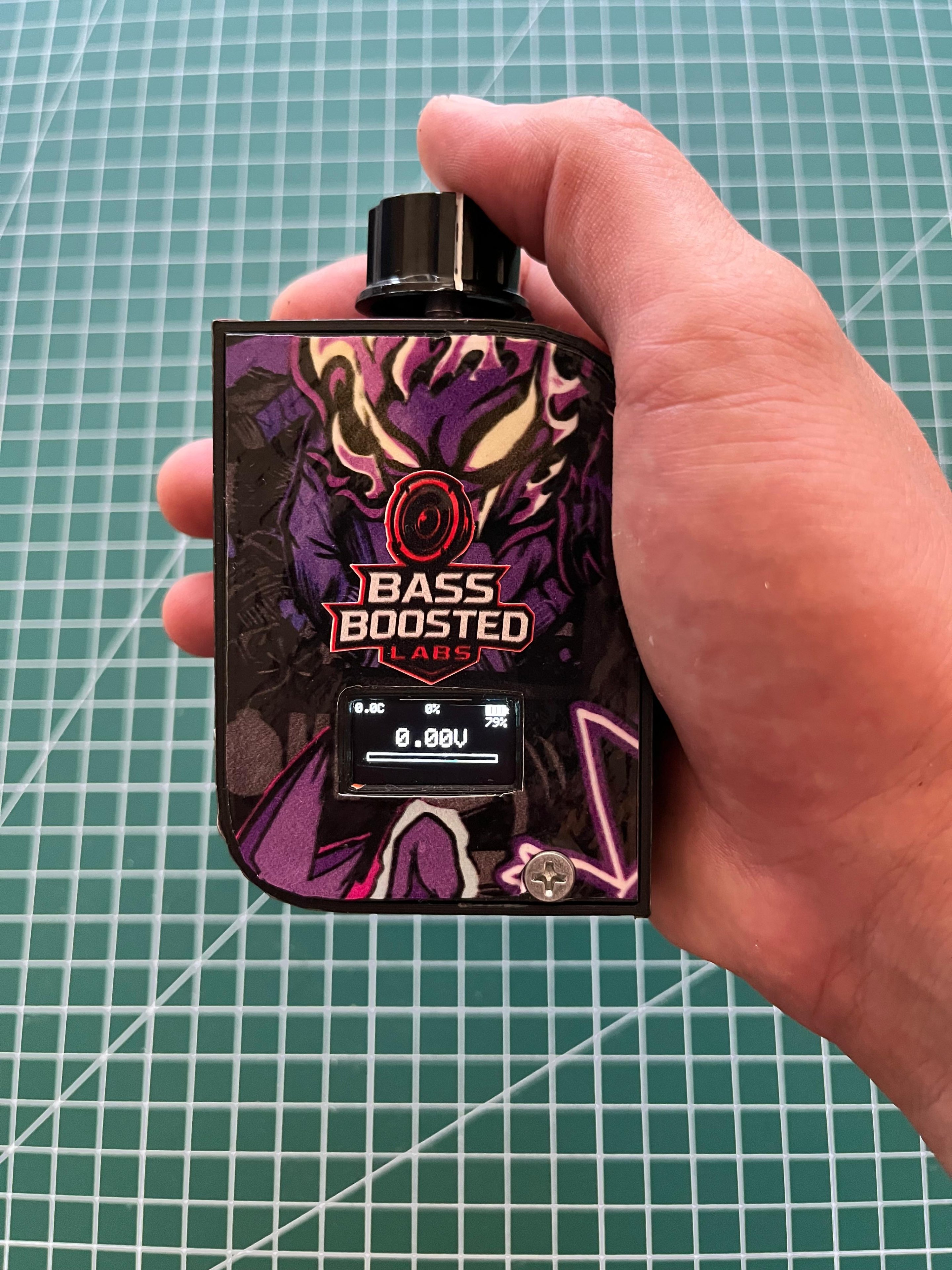

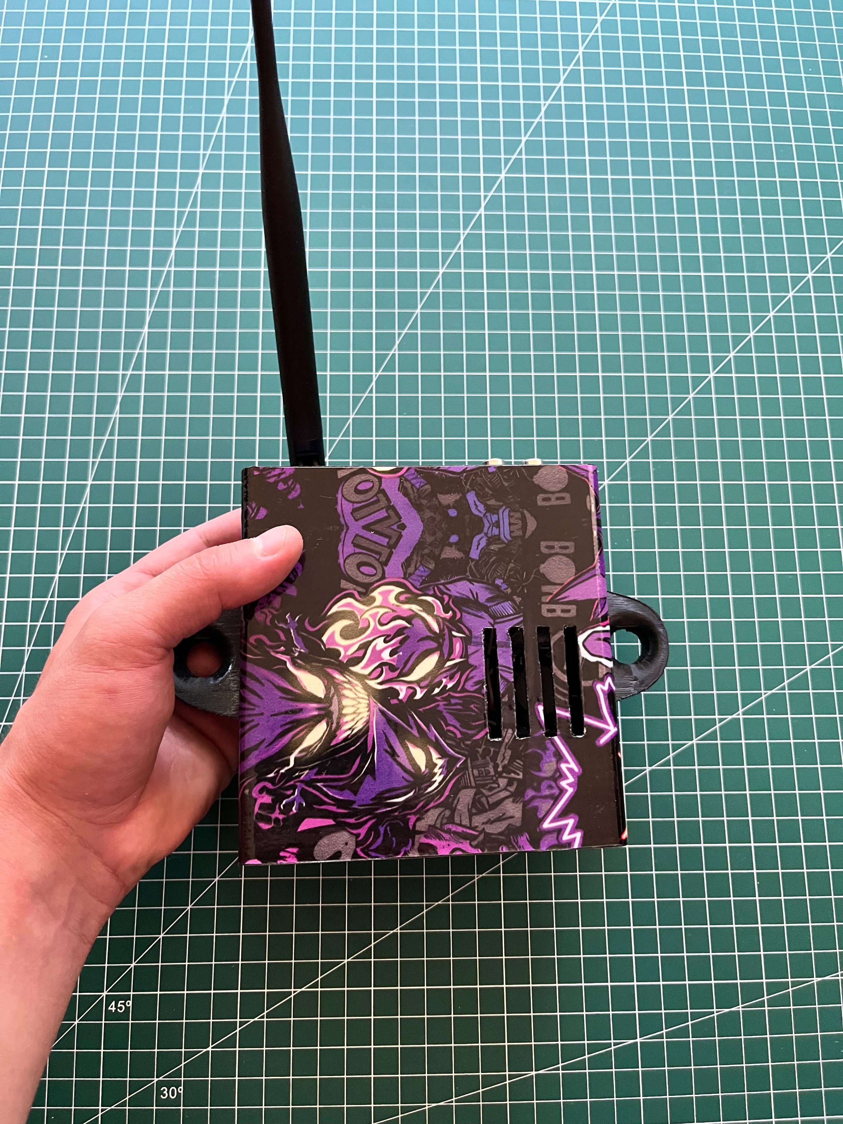

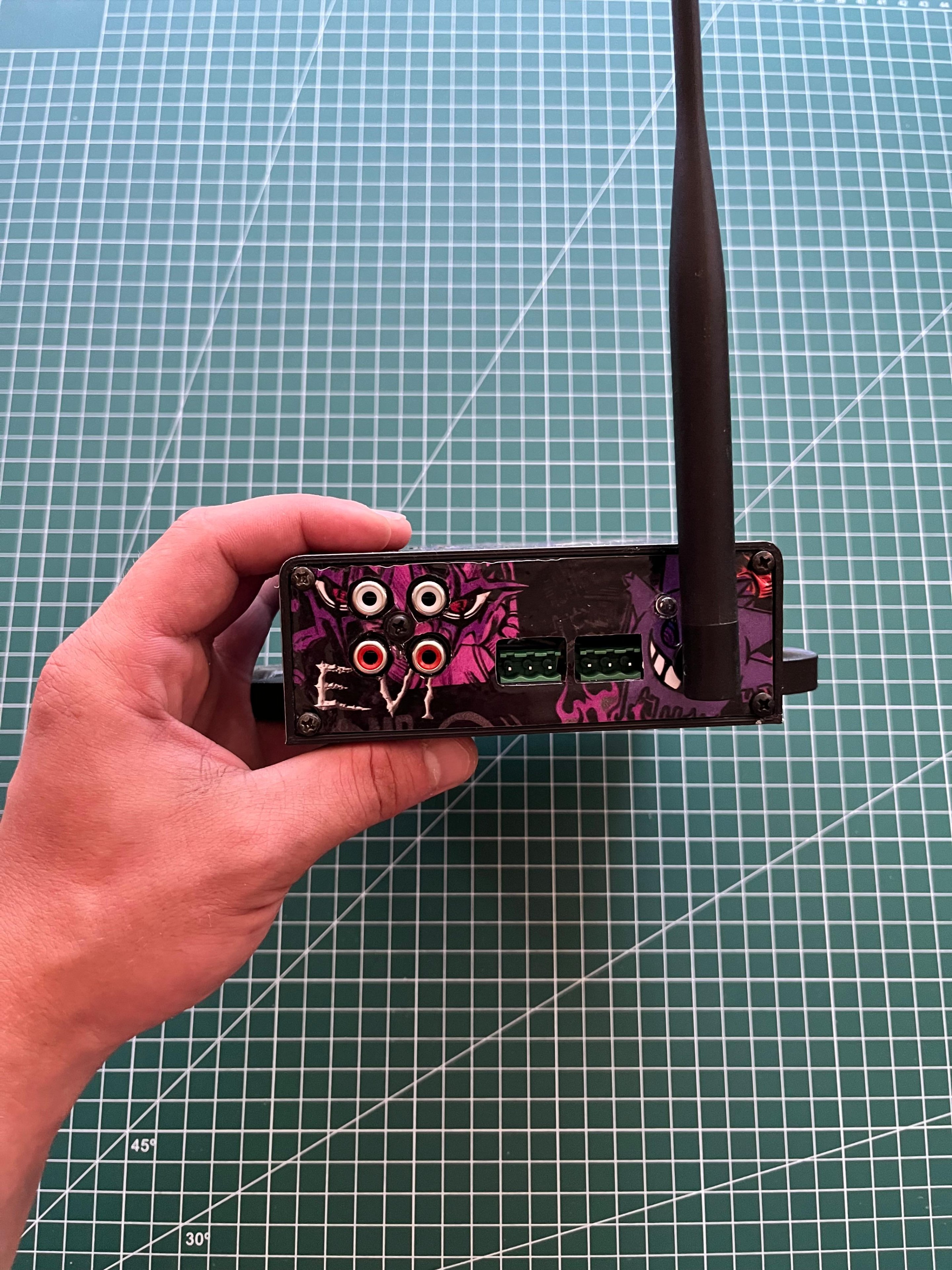

Merhabalar pga2310PA ses kontrol entegresi ile ilgili bir tasarımı olan yada bana yaşadığım sorunlarda yardımcı olabilecek biri var mı ?
Araç ses sistemi için wifi bass kontrol tasarladım delikli bordda bir deneyimim oldu. Veri sayfasında disjital besleme ile simetrik beslemeyemi tek noktadan birleştirmem gerektiği yazıyor bunu yaptım sıfır geçiş yüksekde tuttum sanirim Kanal giriş çıkış empedansini ayarliyamadim.
Girişe ve çıkışlara seri kondansatör ekledim 4.7 uf elektrolit 100 k bias direnci giriş ve çıkış yoluna , ama verilerde 600 ohmdan düşük empedansta sürmemiz gerektiği söyleniyor ben bunu oto teyip amfinin sw çıkışındaki kanalı pgaya girip çıkışını mono blok amfime giriş yapıyorum. ESP32 ile spı haberleşme ile kontrol ediyorum .1 saat kadar araçta çalıştı sonra parazit ve daha sonra tek kanal gitti . Sanırım giriş çıkış empedansini ayarliyamadim bu konuda yardıma ihtiyacım var sadce pga ile ilgili kısmı sorunsuz halledebilen biri olursa minnettar olurum hatta benim için bunu PCB yapabilecek biri varsa daha iyi olur ücreti konusabiliriz.pga görseldeki antenli kutuda.gideri ise kontrol eden birim ve takip yapıyorum.
    1.8 MB · Görüntüleme: 5
    1.5 MB · Görüntüleme: 5
    1.4 MB · Görüntüleme: 5
Sorun giriş çıkış empendansından olma ihtimali çok düşük bence. Datasheet'te bu entegreyi sürecek devrenin çıkış empedansı 600 Ohmdan az olsun yoksa distorsiyon performansı kötüleşir diyor. Yani çalışmayı bırakır demiyor, gene çalışır ama datasheet'te açıklanan o çok iyi distorsiyon verisini artık sağlayamaz diyor.
Problem meydana geldiği anda osiloskop ile sinyal izleme yaparak problemi bulmak lazım.
O zaman büyük olasılıkla besleme kaynaklı verilerin önerdiği dışında bir koruma yapmamıştım, araç marş esnasında değişen voltaj peakları buna sebep olabilir mi acaba
