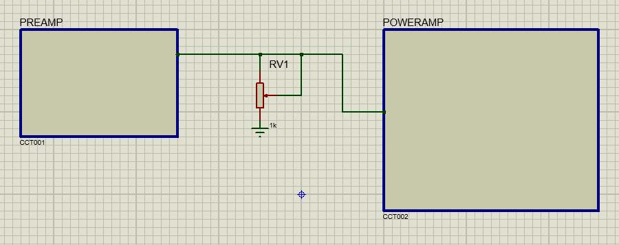

Arkadaslar 2+1 bir ses sistemi var. Bunun bir hoparlorunden cok az ses geliyordu. Potansiyometrenin bir cikisi arizalanmisti.
Ben de 2 giris 2 cikisi kisa devre ettim bilgisayardan ses kontrolu yaparim dedim.
Bir de ne oldu dersiniz? Pot bu durumda calismaya basladi ses kisiyor ve ses artiyor?
Bu nasil olur?
Fotoda sagdan sola dogru 1 den 5 kadar numaralandiralim. 1 ile 4 ve 2 ile 3 kisa devre yaptim . 5 gnd. Kafam allak bullak.

Belki de potansiyometreyi bağlama şekli öyle oldu ki, amfi girişinde değişen bir yükleme yaparak genliği azaltıyor :)
Normalde potansiyometrenin iki ucuna gelir giriş sinyali, orta ucundan da çıkış sinyali alınır ya ...
Senin durumda belki de potansiyometre değişken bir yük olarak direkt bağlı çıkışa. Ayarına göre devreyi fazla yüklüyor veya az yüklüyor. Potansiyometreye sinyal veren devrenin çıkış empedansı biraz yüksekçe olacağı için potansiyometrenin yarattığı yükleme volüm seviyesini ayarlar.
Normal devre bağlantısı herhalde şöyle:

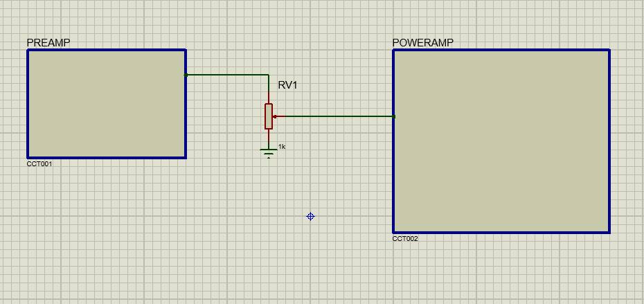

Ama şu şekilde bağlamış olabilir misin? Bu şekilde bağlayınca potansiyometre artık PREAMP'ı değişik direnç değerleriyle yüklüyor. PREAMP iç direnci ile beraber düşünüldüğünde burada gene bir gerilim bölücü devresi var. RV1 değeri azaldıkça üzerindeki sinyalin seviyesi de azalıyor, yani volüm kontrol elde etmiş oluyorsun gene.

Allah razi olsun. Tam de istedigim buydu. Biz normalde potu orta ucla herhangi bir ucu birlestirdigimizde gerilim bolucu elde ediyorduk. Tam olarak da 2 giris icin yaptigimiz bu bence.
Girisle cikis ucunu birlestirdik 5.uc ortak gnd.
Aslinda cok da karsilastigimz ve bildigimiz bir durum burada kafamin karismasina neden oldu.
2.semada ayarli surgunun gnd ye yaklasima gore bir gerilim elde ediyoruz.
Bu baglanti semasinda mantik su mu?
Sinyalin genligi gnd ye yaklastikca amfiye giden genlik dusup zayifliyor, Sinyal genligi gnd den uzaklastikca genlik yukseliyor?
Evet aynen. Şu eşdeğer devreyi düşün: Burada R1, preamp'ın iç direnci. R1 ve RV1 burada bir gerilim bölücü meydana getiriyor.
Bu semayi hic boyle hayal etmedim
2 direncle ( digeri ayarli direnc) yapilan gerilim bolucu.
Tesekkur ederim hocam sagolasin
Evet bir sürü cümle kurmaktansa bir şema olayı anında anlatıyor :)
Yalnız bu şekilde potansiyometre ile bir preamp çıktısını yükleyince belli bir risk de var. Eğer preamp çıkış empedansı çok düşük ise (R1) o zaman minimum volümde preamp çıkışını kısa devre etmiş oluyoruz. Preamp devresinin yapısına bağlı olarak bu arızaya da sebep olabilir.
