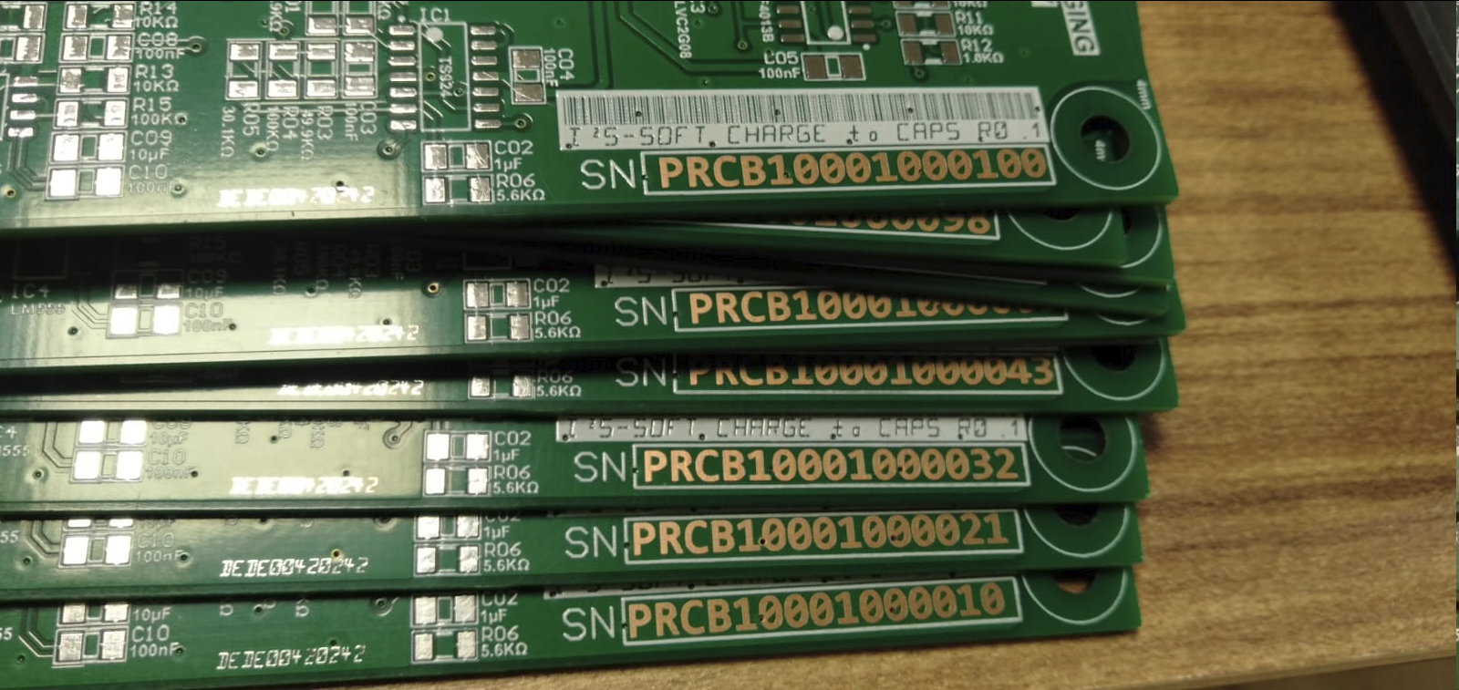

ProtoTip PCB yerli tedarikçiden geldi.
Bugün Seri No kazımasını da tamamladık.
Artık Dizgiye hazır.

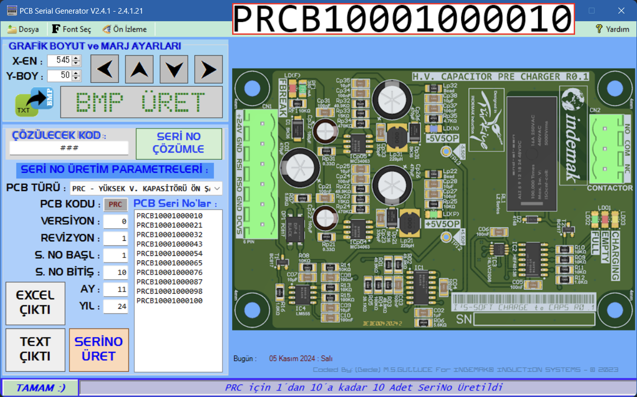

Her kart için ayrı seri no kazınıyor. Etiketle, kalemle uğraşılmıyor. Tam profesyonel iş. Çipin hafızasına gömülecek seri no da o kadar etkili değil. Çip yanıyor seri no gidiyor. Galiba en iyisi bu. Tebrikler.

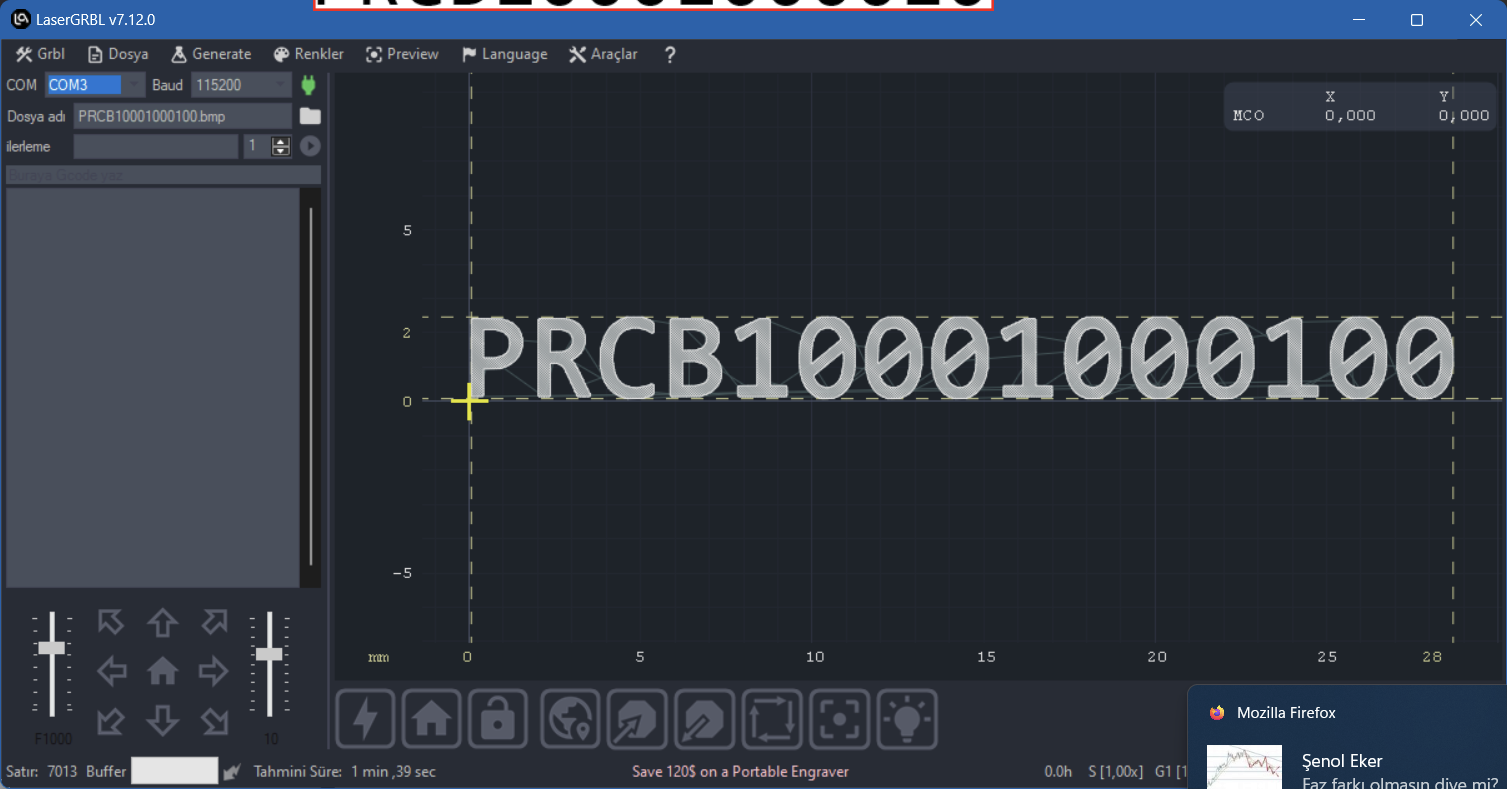

@Dede üstadım serino kazımak için kullandığınız lazer hakkında bilgi verebilirmisiniz.
  • WhatsApp Video 2024-11-05 at 16.38.23.mp4
    944.4 KB
Benim 5W Ender 3 S1 lazeride kazıyor pcb yi.
